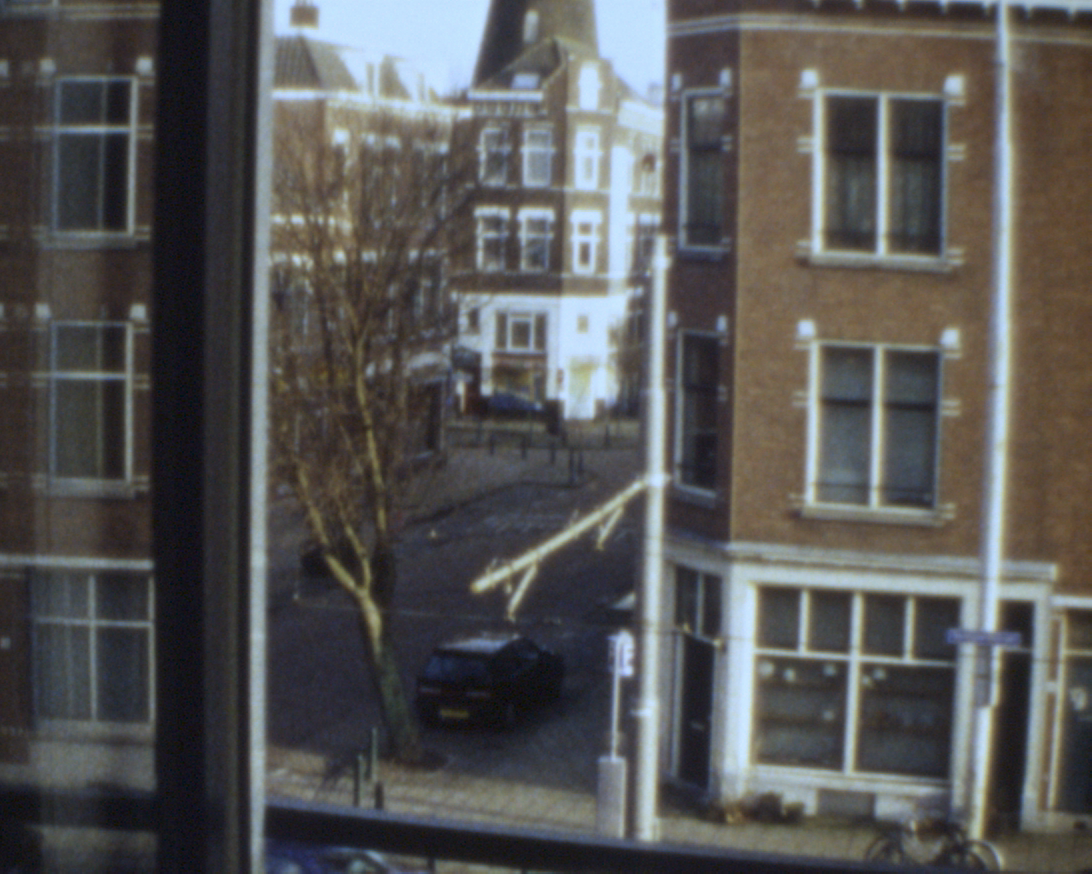

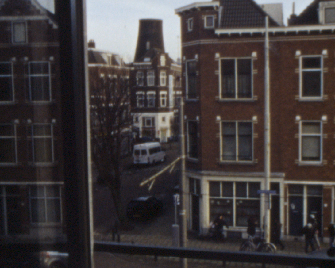

Zum Vergleich der Objektive zwei Screenshots eines E100D-Testfilms (Rohdaten Mueller Framescanner, ohne Farbkorrektur, Rauschfilter etc.):
(Nizo 156XL)
(Zenit Quarz 1x8S-2 mit Standard-Zoomobjektiv)

Oh, schöner Vergleich.
Hm, die zwei Bilder sind ja doch unterschiedlich hell. Nicht die gleiche Blendeneinstellung verwendet? Kommt mir das nur so vor, oder verzerrt die Zenit das Bild deutlich sphärisch?
Bei beiden Aufnahmen habe ich mich auf die internen Belichtungsmesser der Kamera verlassen. Gleiche Blendeneinstellungen haetten nichts gebracht, weil die Belichtungszeiten beider Kameras verschieden sind. (Zenit: 1/58, Nizo: 1/38, jeweils bei 24 B/s - und dabei ist noch unklar, wieviel Licht jeweils von den Prismen geschluckt wird.) Die Nizo belichtete den E100D dunkler, die Quarz heller. Bei dem Motiv mit seinen extremen Schatten und Spitzlichtern ist die Belichtung auch nicht ganz einfach und eine Frage dessen, was man in den Bildmittelpunkt stellen moechte. Ja, die Zenit verzerrt das Bild sphaerisch, wie man deutlich am Haus rechts sieht, aber auch am Fenster links - das hat schon fast Dr. Caligari-Qualitaet. Wenn man auf Details wie die Parkscheinsaeule unten in der Mitte des Bilds oder die Stromabnehmer achtet, sieht man auch, dass Bildschaerfe und Zeichnung des Schneider-Zooms der Nizo mindestens eine Klasse besser sind. Bei der Zenit hingegen wirkt es so, als ob ueber dem ganzen Bild ein Diffusionsfilter liegt.
die Zenit Quarz 1x8S-2 besitzt keinen Seelenbelichtungsmesser. Vielmehr benutzt sie eine Belichtungsvollautomatik die nach dem TTL-Prinzip arbeit. Es ist also eher von einem CDS-Element oder dergleichen auszugehen, welches genutzt wird um die einfallende Lichtmenge zu messen.
