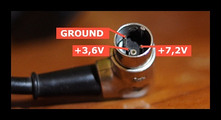

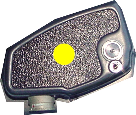

Alternativer Stromanschluss ...
An dieser Stelle hätte ich gerne den Anschluss für den Stecker,
dann ist die Hand unten völlig frei um die Kamera sehr gut zu fassen.
Der untere Teil ist fast wie geschaffen für eine einfache Handhaltung.

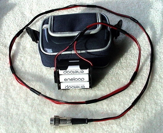

  • 2 Monate später...
Beaulieu R16 Akku Pack
Nun ist mein kostengünstiger Akku endlich fertig :smile:
Kosten: 50 Euro incl. Akkus, Ladegerät und Tasche
Zuerst hatte ich nur die Stromversorgung des Motors
Nun habe ich das Kabel gekürzt auf 120 cm und 60 cm
Die 60 cm habe ich geteilt und zusammengelötet zu 120 cm
Nun habe ich 3 Stromkabel und der Beli bekommt auch Strom
Alles funktioniert einwandfrei - Akkus sind günstig zu ersetzen !
Praktische Konstruktion.
Du kannst ja einen gewinkelten Stecker verwenden, dann hast Du mehr Platz für die Hand.
z.B.
http://www.conrad.de/ce/de/product/733174/DIN-Rundsteckverbinder-Stecker-gewinkelt-Polzahl-3Silber-Lumberg-0134-03-1-St
Der ist allerdings sauteuer! Preiswerter ist der ohne Bajonettverschluß:
http://www.conrad.de/ce/de/product/737216/DIN-Rundsteckverbinder-Stecker-gewinkelt-Polzahl-3Grau-Hirschmann-MAWI-30-B-1-St
Wenn Du das Kabel entlastest, sollte das auch kein Problem geben.
Übrigens habe ich gemessen, die Kamera zieht 25mA Strom, wenn der Auslöser nicht gedrückt ist und der Mode-Schalter auf "Normal" steht. Also sozusagen im Stand-by.
Die Stromaufnahme im Betrieb bei 18Bs liegt bei ca. 430 - 450mA.
