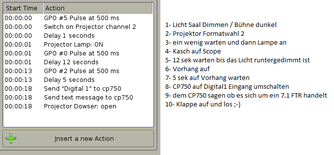

Hier mal mein "Show Start" Macro. Ist zwar ein Barco dahinter. NEC würde aber genauso aussehen.

Eine Playliste abzufotografiren bringt nicht all zu viel, da wohl nicht alle Makros gleich heißen, aber mal grob aus der Erinnerung...
("Black"/"Black 3D" solltest du dir, wie der Name es schon sagt, als Schwarzband vorstellen, wärenddessen auf der Leinwand auch nur ein schwarzes Bild zu sehen ist)
Bei 3D Content oder MPEG solltest du das Black 3D wählen.
Black (ca 1min bei uns - niemals Makros zur selben Zeit ausführen, hier nur mal die Reihenfolge)
Lampe an
Kasche fahren
Format Digi (also den entsprechenden Kanal für Trailer/Werbung) einstellen
Licht (Bühne/Saal)
Ton Digi
Vorhang auf
Bildklappe auf
--Trailer/Werbung--
Black
evtl Wechsel des Channels auf CS (je nach Projektor die Blackzeit anpassen)
Licht dunkel
--HF--
Dialicht (an Film anpassen)
Black
alles wieder an bzw aus machen
Wenn du nun einen 3D Film hast, änderst du, wie ja schon erwähnt, die Eigenschaften auf 3D und kannst dann sowohl 3D als auch 2D Content spielen.
Achte nur darauf, dass du auch den entsprechenden Channel für 3D auswählst, den dir dein Integrator (und eigentlich eine Einweisung inklusive Playlist) hätte anlegen müssen.
