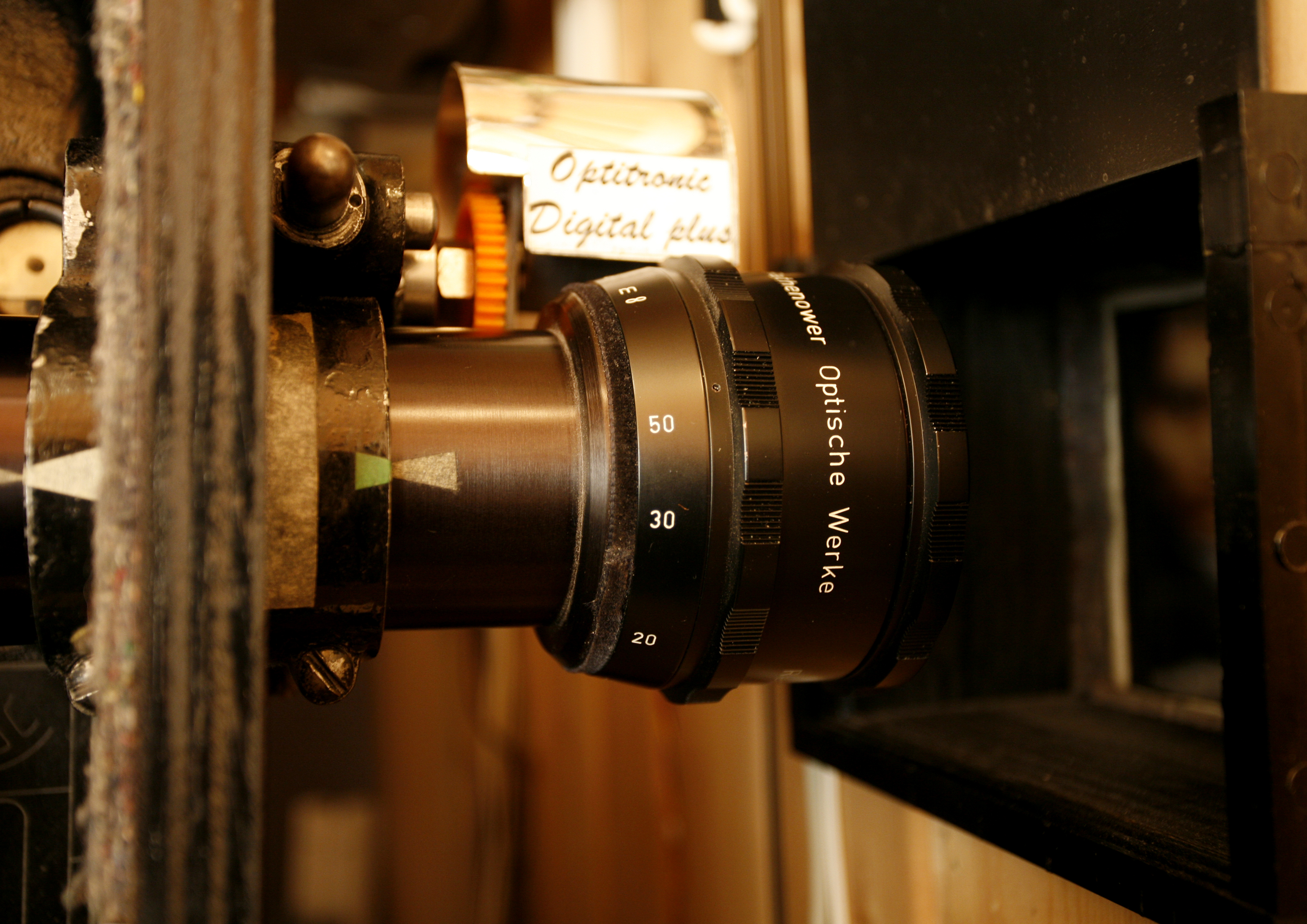

gerne würde ich mir als Super8 Filmsammler und Wiedereinsteiger einen Anamorphoten zulegen um Breitwand Filme anzuschauen. Jetzt stelle ich mir die Frage welchen und wo bekommt man einen Anamorphoten?
Welche Rolle spielt dabei die Lichtstärke des Projektors? Da ich auch irgendwann 16mm projizieren möchte wäre es eventuell von Vorteil wenn der Anamorphot für beide Formate einsetzbar wäre.

Nimm den Rectimascope 48/2 von den Rathenower Werken aus der ehem. DDR.
Vom Preis-Leistungsverhältnis findest du nichts besseres.
Es gibt ihn hin und wieder bei E-bay und auch noch neu bei Wittner Kinotechnik für unter 200Euro.
Ich benutze ihn selber auch und bin damit mehr als zufrieden.
Gruß Thomas
von einigen, wenigen Anamorphoten abgesehen, wurden eigentlich alle Optiken gleich min. für 16mm entwickelt. Allerdings kann es natürlich sein, daß Du Probleme mit der Vignettierung bekommst. Dazu solltest Du schon die Brennweite Deiner 16mm-Optik angeben.
Eigentlich kannst Du alles von Kowa, Isco, ROW (VEB Rathenower Optische Werke) und Zeiss Ikon problemlos einsetzen können. (Wobei min. Isco und ROW auch einige kleine "nur für Normal8/Super8"-Anamorphoten im Angebot hatten.)
Da durch einen 2x-Anamorphoten das Bild doppelt so breit wird, muß der Projektor natürlich lichtmäßig auch einiges an Power haben. Die 150W meines Bauer T610 würde ich mal als Minimum bezeichnen, da hier das Bild schon merklich dunkler wird. (Welche für Watt-Werte für 16mm benötigt werden, weiß ich nicht, da nicht nur die Bildfläche auf dem Film größer ist, sondern da 16mm-Projektoren ja meistens nur 24B/s können und deshalb eine Zweiflügelblende haben.)
Bezugsquellen: Wenn Du mit einer Mindestdistanz zw. Projektor und Leinwand von 6m (meistens eher 10m, z.T. deutlich mehr) auskommst und zu viel Geld übrig hast, kannst Du natürlich auch zu einem neuen Anamorphoten greifen (aktuelle Hersteller: Schneider-Kreuznach, Isco, einige chinesische Firmen, ...). Andernfalls bleiben nur die üblichen Quellen für gebrauchte Ware.
Tip: Bei Wittner gibt's einen ROW in "Geprüft, gereinigt und justiert" für 169 EUR: http://www.wittner-kinotechnik.de/aktuell/16mm_all.php?type=16mm_obj Auf iBäh bekommst Du denselben Anamorphoten mit etwas Glück für unter 30 EUR - allerdings in "Ungeprüft, ungereinigt und mit etwas Pech auch dejustiert". (Einige iBäh-Anbieter sind übrigens trotzdem teurer als Wittner!) Die Version von Wittner käme damit einem neuen Anamorphoten am nächsten, ohne daß man gleich deutlich über 1000 EUR hinblättern muß. Aber Achtung: ggf. hat auch dieser ROW eine Mindestdistanz von 6m! Vor der Bestellung erst einmal bei Wittner nachfragen!

Hat das Rectimascop nicht eine Anfangsschärfe ab 5 Meter? In kleinen Räumen dürfte es Probleme beim Scharfstellen geben.
Es gibt Anamorphote mit unterschiedlichen Entzerrungsfaktoren. Für Cinemascope muss es Faktor 2 sein. Ansonsten gehen für die Projektion eigentlich alle Anamorphote. Viel interessanter ist die Frage nach der Befestigung.
Bei Super-8 ist die Projektion in Cinemacope allerdings eher eine ernüchternde Erfahrung.
Hallo Gizmo!
Ja, der Recti geht auch geringfügig unter 6 m. Wieviel genau weiß ich jetzt nicht, da ich über 6m Entfernung habe.
Zur Befestigung: Es kommt auf den Projektor an. Bei Wittner gibt es ein Foto wo dieser Anamorphot an einem GS 1200 montiert ist. Wittner hat auch diverse Halterungen für verschiedene Projektoren.
