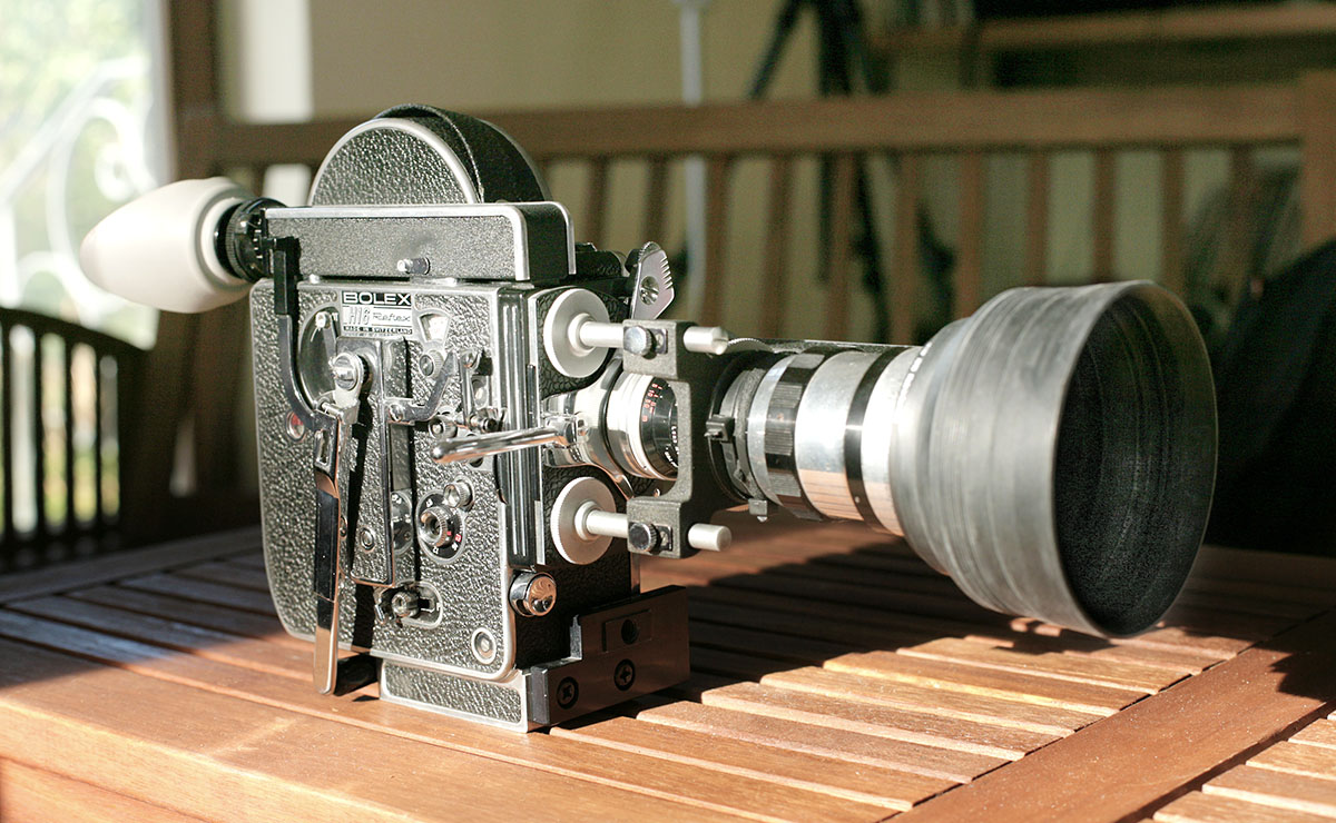

Herrliche Bilder von DER Super8 - Kamera und DEM Super8 - Projektor. Das meiste andere ist eh nur Spielzeug.....
Martin
DIE Kamera wollte ich mir schon öfter zulegen und ich konnte mich jedesmal im letzten Moment bremsen. Erkundige Dich mal wie es da mit der Reparaturfrage aussieht. Ich rief da mal bei Leica an. Solche Gespräche lassen da bei mir Sympathien für einen Hersteller rasch gegen null sinken - war jüngst im Fall Schneider so.
Der Projektor gefällt auch mir.
Martin
Hallo Martin,
vielen Dank für DAS tolle Kompliment. Von so einer berufenen Person, wie Du sie bist, freut mich so was ganz besonders.
Viele Grüße
:grin: Joachim

ich möchte zu dem was Martin da gesagt hat noch was anmerken: Super-8 wurde durchaus nach gründlichen Überlegungen heraus geschaffen und war keinesewegs die Idee einiger Ingenieure, die sich nach Feierabend an der Theke trafen. In der "Hochzeit von Super-8" sprach halt kaum mehr einer von Doppelacht, ob es da tolle Projektoren gab oder nicht oder die Filmandruckplatte die (angeblich) alles so viel besser machte. Ich hab das auch mitgemacht (machen müssen) und die Geräte waren für mich keineswegs Spielzeug. Was ich nur ärgelich finde: Da muß sich immer eine Gruppe vom Pöbel absetzen mit "Super"-Formaten ob die nun mit Anamorphoten (das richtet sich nicht gegen Leute die Spaß daran haben wie Joachim, ich rede vom Gedanken, der dem vorraus geht) bedient werden oder ob Super 16 oder Super 9,5mm (davon war heute in einem andern Thread die Rede) "geschaffen" wird spielt zunächst mal keine Rolle. Das ist der kleinere Ärger. Als den größeren empfand ich von Anfang an die Variobereiche. Der Weitwinkelbereich ist immer besch-(issen)-eiden aber Tele.....8 bis 36 war zuerst für kurze Zeit normal. Was fange ich mit 36mm an wenn ich ohne Stativ unterwegs bin (und das bin ich meistens). 12 bis 120, das ist es. So denkt der Amateur der von der Industrie anvisiert wird. Ein (Verkaufs-) -argument für Blöde so könnte man das nennen. Ich rede vom Amateur und nicht vom Berufsfilmer. Und vom "Spielzeug". Firmen die das "forcierten" wollen aber heute von dem was sie in der Super-8 Zeit machten nichts mehr wissen.
An der 16mm Bolex ist bei mir ein 10, ein 16 und ein 25mm Objektiv, an der H8RX DS-8 ein 5,5, ein 12,5 und ein 36mm Objektiv. Das reicht. Das 36-er an der H8 RX taugt zur Scharfeinstellung. Zum Filmen "von Hand" ist es untauglich.

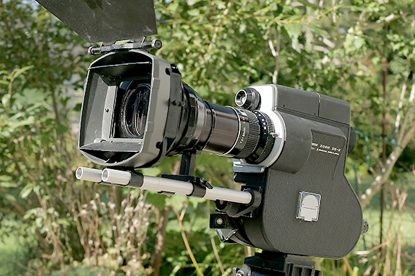

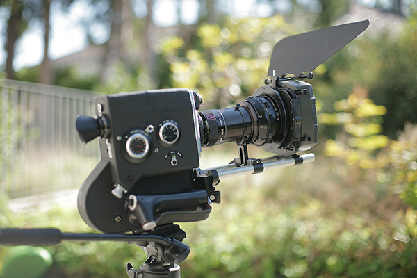

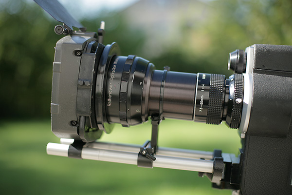

Wie gesagt, ich nutze das Rectimascope schon seit einigen Jahren und bei geringerem Abstand als 6 m kann man die Linsen zueinander auch einfach justieren. Dann funktioniert das auch. Bin echt zufrieden damit. Die Rejustage funktioniert am besten mit dem bekannten Testfilm. Da sieht man, ob alle Bereiche scharf sind.

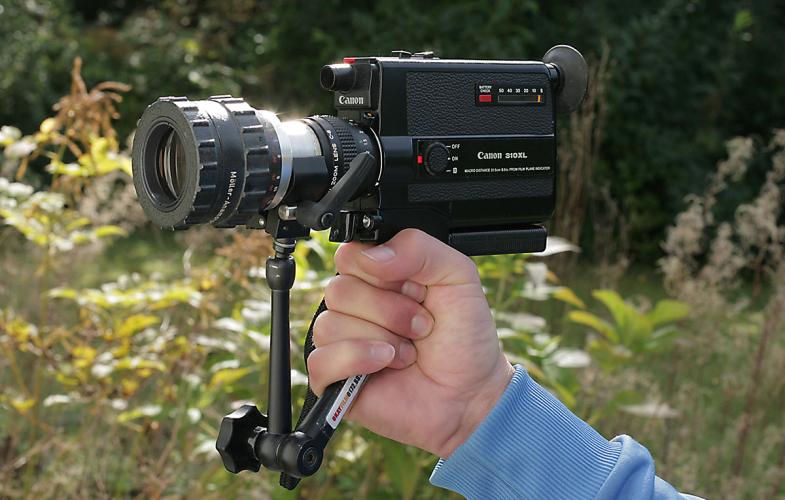

Hier ein paar Fotos....
Wow...das sieht ja richtig professionell aus (und ist letztlich doch "nur" Super8)
Diese Kombination möchte man ja gleich selbst haben....

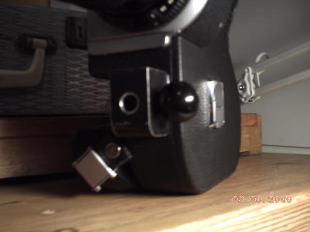

Dabei hab ich ja selbst eine Canon DS8..und einen Anamorphoten habe ich auch mal in Waghäusel
relativ günstig erstehen können - ihn aber bisher nur zur Projektion benützt -
Daher meine Fragen:
Um welches Fabrikst handelt es sich bei der Halterung mit Sonnenblende?
Inwieweit musst die modifiziert werden, daß sie an die Canon passt?
Wo / wie ist die Halterung an die Canon angeschlossen?
Mein Modell hat ja so einen angeformten "Knubbel" - der ist wohl auch für so was gedacht:
Filmen mit Anamorphot ist schon sehr speziell und für Super 8 gar nicht so geeignet. Die Justage der Linsen, der sehr telige Brennweite und das grobe Korn, es spricht wenig dafür es zu versuchen. Mit dem ISCO ist es zwar einfacher, aber die Grundsätze bleiben bestehen.
Zu Deinen Fragen: Ich habe an der DS8 eine Kompendiumhalterung für Bolex H. Daran kann man auch die Leichtstütze einer Arri SR montieren, ich brauche immer 15mm Stützrohre für alles Zubehör, denn dafür gibt es Stützen und Sonnenblenden. Ich würde eigentlich immer eine Verschiebeplatte unter die Kamera bauen, im Fall der DS8 ist eben die Halterung schon dran. Wegen des Gewichts des Anamorphoten muss man die Front vorne auch nochmal einhängen, weil der CS so schwer ist.
