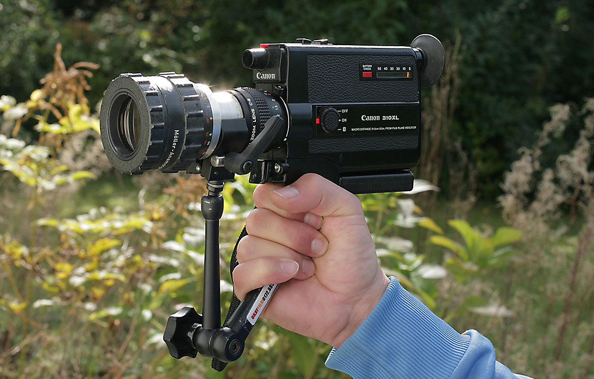

Sehe ich auch so :-) hier mal meine Kombination mit CS
So weit ich mich erinnere ging es gut ab Brennweite 15 bis 45
Super war in dieser Kombination das Lichtstarke Objektiv mit 1.2
