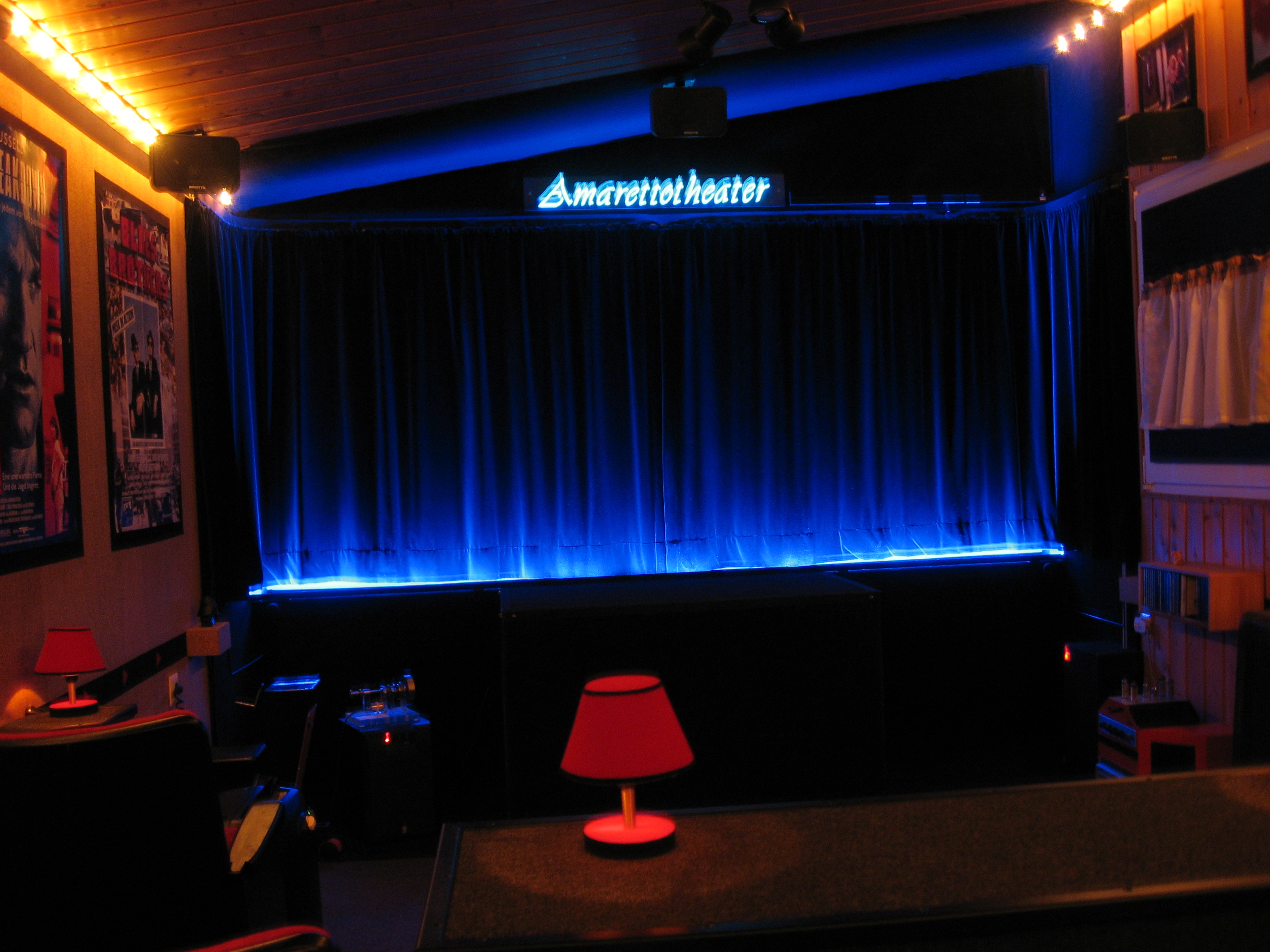

Ich habe jetzt die große Leinwand und den Xenonbetrieb seit Mai 2004. Es ist richtiges Leinwandtuch von der Mechanischen Weberei. NIE WIEDER! Forenmitglieder haben das vor Jahren schon in einem anderen Thread besprochen.
So wird, wenns preiswert und trotzdem gut sein soll, von anderen Foristen Hammann oder CP empfohlen.
Irgendwann möchte ich auch noch einen Kasch einbauen. Ich denke da an dünne Holzbretter mit schwarzem Samt drauf, die dann mittels Stifte in korrekt positionierte Löcher im Leinwandrahmen befestigt werden.
Vorhang ist immer noch ein ganz großer Traum, läßt sich aber wegen des Hochklappens der Leinwand nur sehr schwer verwirklichen. Ich bin da schon seit 2004 immer mal wieder am Nachdenken am dransein.
Auch habe ich noch niecht geschaft, die Surroundlautsprecher an den Außenwänden zu befestigen. Für dies Wochenende muß es so reichen.
Martin
