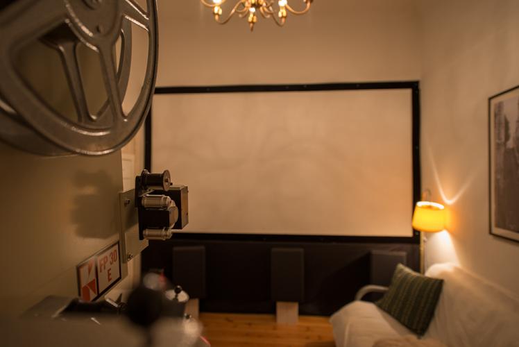

Recht froh war ich bei meiner "Wohnzimmerprojektion" ja auch, dass sich die Verzeichnungen - zumindest für mich - noch in einem akzeptablen Rahmen halten. Sie sind zwar da, aber ich hatte es mir bei 55mm CS-Brennweite schlimmer vorgestellt.
Im Übrigen macht der Schneider-Anamorphot bei so kurzen Brennweiten eher etwas mehr als "Faktor 2".

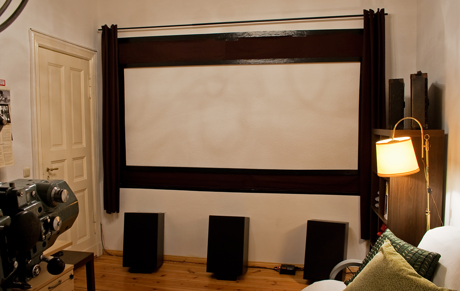

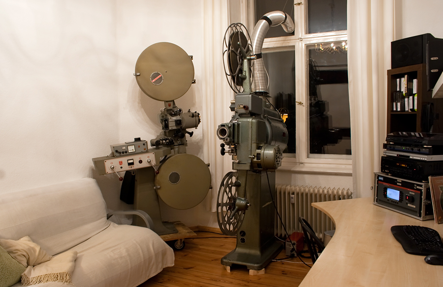

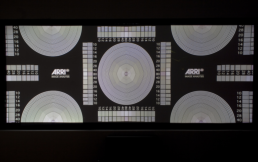

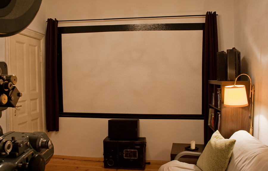

Habe das Bild nochmal vergrößert (dank freundlicher Leihgabe eins 25 mm-Objektivs :-)) auf 2,75 x 1,50 m bei 1:1.85. Ein Vorhang wurde dem ganzen auch noch hinzugefügt...
Alle Anas verzerren mehr als Faktor 2 bei großen Bildern mit kurzen Abständen. Ist ja klar, der Abstand Objektiv Mitte Leinwand und Rand Leinwand ist prozentual erheblich. Da kann schnell mal statt 2,35 dann 2,6 rauskommen. Mit genug Kleingeld bekommst du auch von Schneider oder Isco DIE exakte Linse für deine Leinwand geliefert. dürfte allerdings gut 5 Stellig sein, der Betrag.

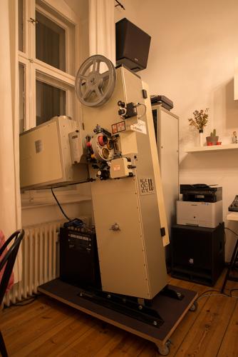

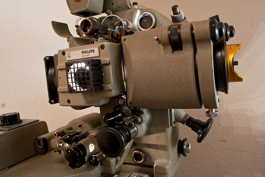

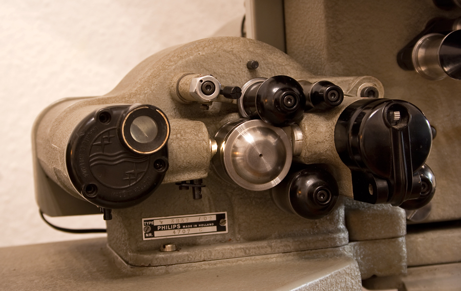

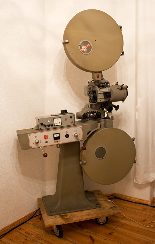

Das Heimkino hat Neuzugang bekommen!

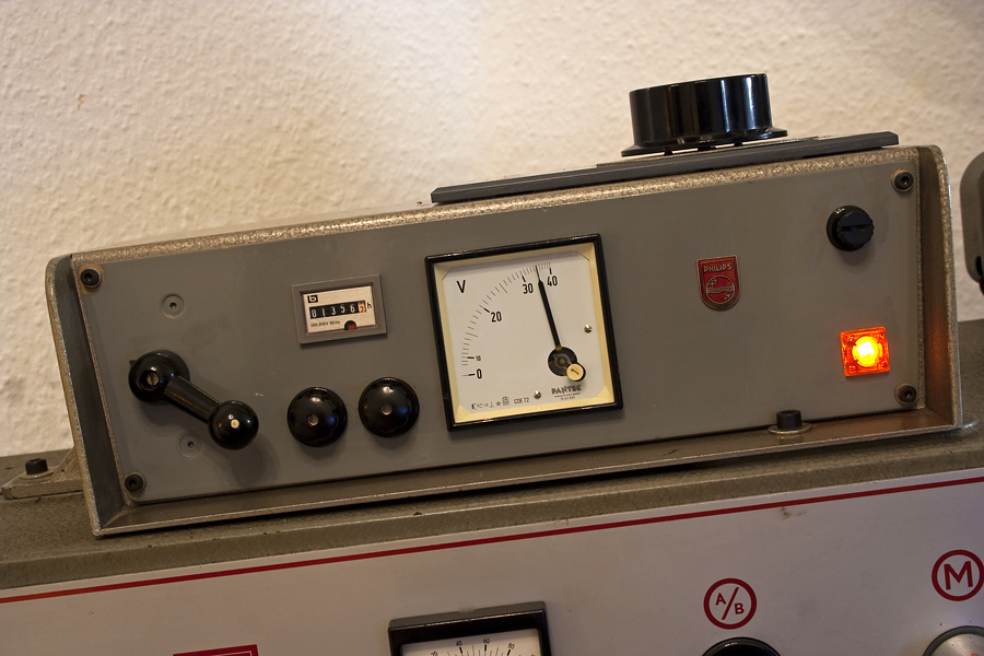

Es handelt sich um dieses schicke Gerät, eine von Philips Holland auf 36V 400W umgebaute FP56:
Das Tongerät ist noch mit Weißlicht ausgestattet (allerdings mit Stereozelle) - das soll auch so bleiben, für Cyan-Kopien gibts die B12.
Besonders schön bei dieser Maschine der neuere Objektivhalter mit der verbesserten Scharfstellung. Der Clou bei dem ganzen ist der in das Blendengehäuse integrierte Beleuchtungsblock:
Der gesamte Umbau ist absolut professionell und mit viel Liebe zum Detail durchgeführt - definitiv keine "Bastelarbeit".
Falls Interesse besteht kann ich von den "Innereien" des Blendengehäuses auch noch Bilder nachliefern.

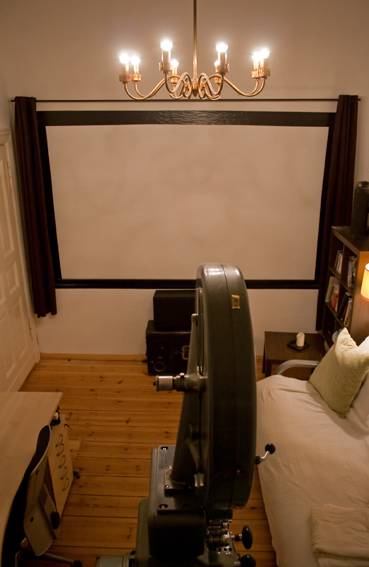

Das Wohnzimmerkino macht Fortschritte: Der manuelle Höhenkasch ist fertig und für 4 Formate eingerichtet (1.37, 1.66, 1.85, CS), das temporäre Tonsetup mit CP500D und 3x HPS SR-70 als Front- und 2x Total Control 5 als Surround ist funktionsfähig und das BL9X bekam eine Abluftabsaugung spendiert (jetzt duftets nicht mehr nach Ozon in der guten Stube :cool:).
Als nächster Schritt steht der Einbau der 3 digitalen Tonsysteme an.
Und endlich mal 4 Mann zusammensuchen um die B12 auf das fahrbare Gestell zu hieven... ächz ;-)

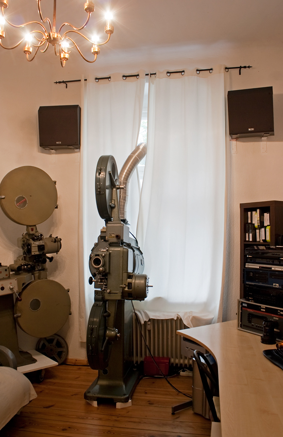

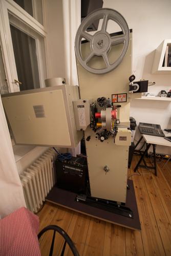

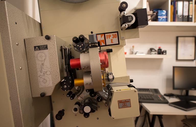

Ansonsten gibts nochmal zwei Neuigkeiten: 2 Stück KSC SR8A wurden als Surrounder hinzugefügt - und reichen für diese Raumgröße gerade so eben aus. Frage mich wirklich, wie man damit einen auch nur 10m breiten Kinosaal beschallen will...

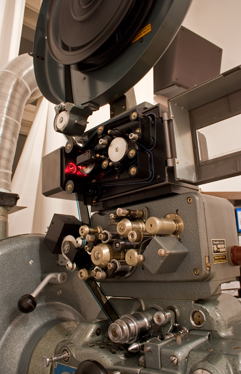

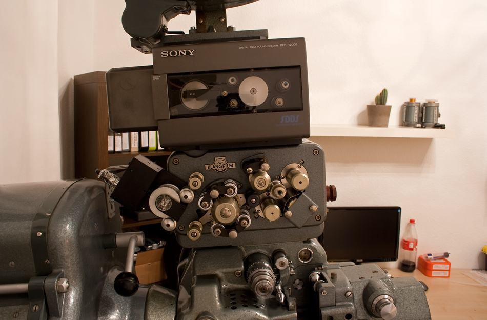

Zweitens wurde DTS als erstes digitales Tonsystem hinzugefügt, weitere folgen demnächst...

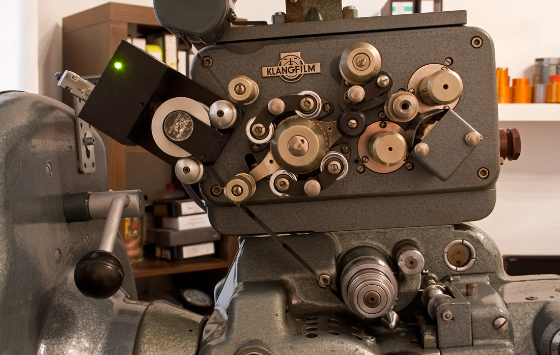

@showmanship...echt Klasse wie du den DTS-Reader ans Magnettongerät angeflanscht hast.
Aber der Baumarktwinkel am BL9X ist ein NO GO.
Geht denn die Lichtverschlußklappe noch zu? Oder kommt die an den Reader?
Kannst du noch ein Foto von der Rückseite einstelle...? Danke.
Moin George,
der Baumarktwinkel ist nur vorübergehend, da soll ein schöner matt-schwarzer Winkel hin, passend zum Lack des DTS-Readers.
Den Reader habe ich genau so angebracht, dass die Lichtverschlußklappe des Lampenhauses noch bequem zugeht.
...sehe gerade noch einen Fehler am Magnettongerät...die Bremsrolle hast du verkehrt herum montiert... :shock1:
Ops, du hast vollkommen Recht - habe ich nie darauf geachtet, da das Tongerät schon so zusammengebaut war und ich bisher noch keinen 4-Kanal-Magnettonfilm gespielt habe... wurde natürlich behoben ;-)

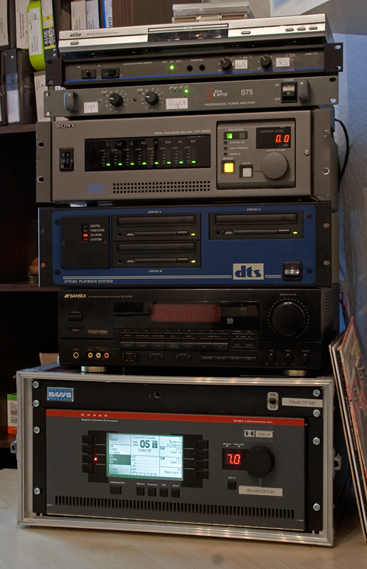

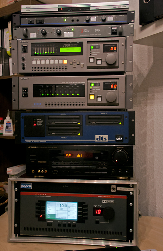

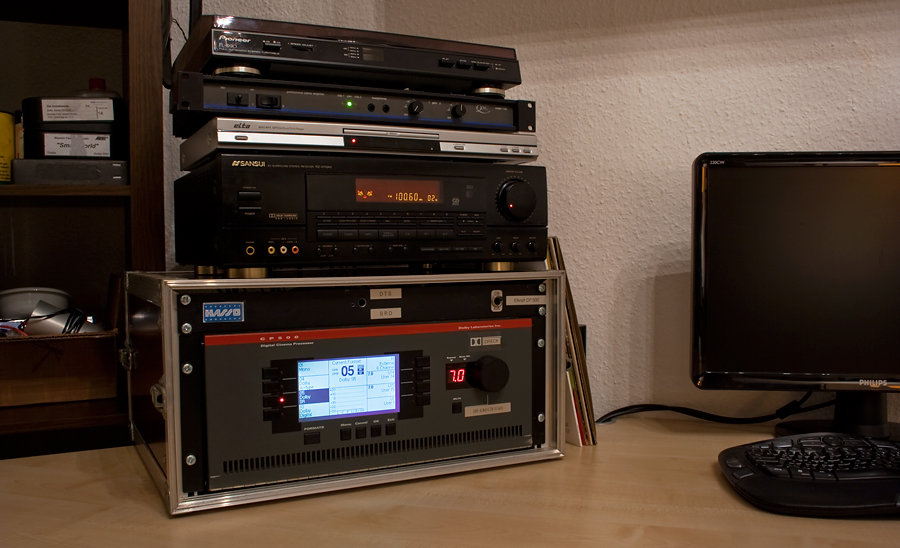

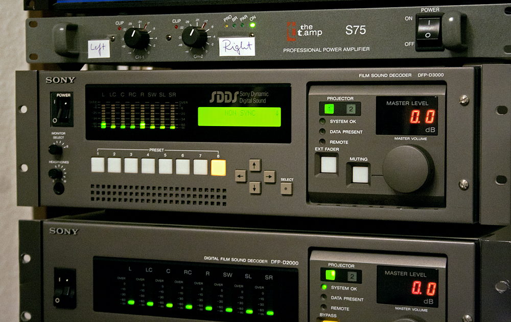

Endlich konnte der CP500 als Hauptprozessor freigesetzt werden - die Funktion übernimmt jetzt ein Sony DFP-3000. Der CP 500 fungiert nurnoch als SRD-Prozessor.
Unglaublich, wie viel besser der Sony im Vergleich zum CP 500 klingt...

Ich hatte vorhin noch die Gelegenheit mden Cp500 im Vergleich mit dem 3000er zu hören.
Unglaublich, welch ein Dreck der CP ist. Ich war früher immer der Meinung, Analog klingt besser, als SRD, und ja mit CP 500 versus DFP 3000, es stimmt. Unglaulich das es heute noch so viele dieser Geräte im Einsatz gibt.
