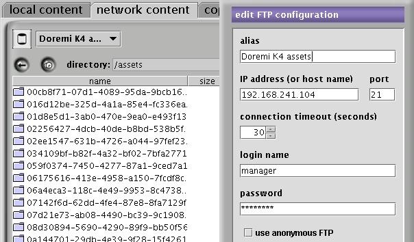

Beim Doremi einfach in /doremi/etc/netmap.xml (so heißt sie glaube ich) den Dolby Server eintragen.

Denke doch. Ich kann mich von meinem PC prima per FTP auf den DSS200 einloggen und z.B. Trailer die ich aus dem Netz gezogen habe rüberkopieren. (Server IP, Benutzer: dolbyftp und das Passwort).
Ich kann aber auch vom Dolby Server eine FTP Verbindung zum Doremi aufbauen und mir von dort die Inhalte direkt ziehen. Einzig die ID der Trailer/Filme muss ich mir vorher raussuchen, da in dem Verzeichnis keine Namen angezeigt werden.
