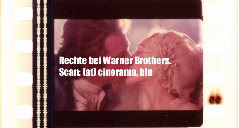

Hatte BARRY LYNDON (GB 1973-75) gemäß vorhandener Masken und Objektive stets in 1.66 : 1 vorgeführt. Obwohl wie erwähnt DIE Premiere nach Willen der Filmemacher in 1.75 : 1 abzuhalten war und hierfür umgerüstet wurde. Das war offenbar die gewünschte Aspect Ratio für das am ausgewogendsten aussehene Bild. Heute wird aus dem ähnlichen Seitenverhältnis des Heimkinomedien (1,77~ : 1) auf das "native" Filmformat geschlossen. Was für Zeitzeugen skurril anmutet, aber verständlich wird, wenn man den hohen Anteil an Repertoire im Home Cinema und ein fast nicht existentes Repertoire im Kinobereich gegenüberstell.

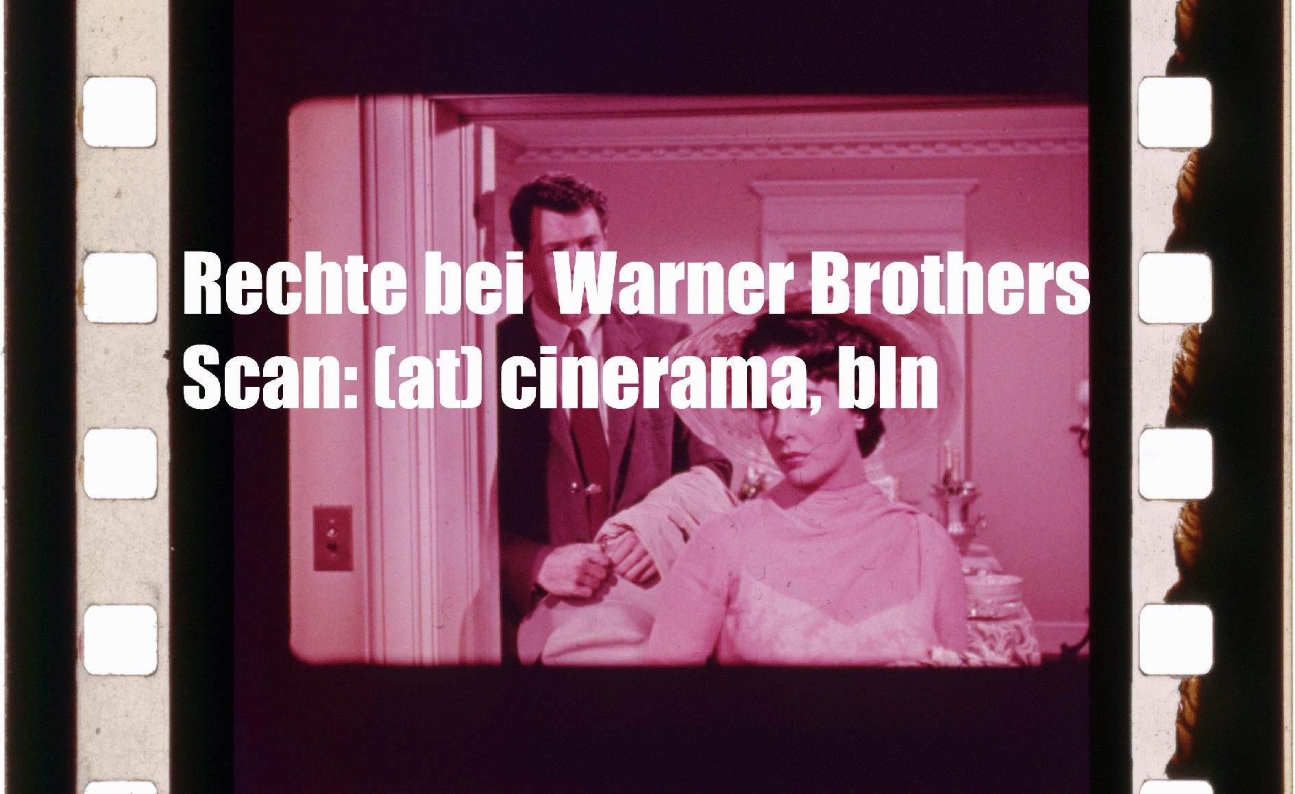

Was mich an BARRY LYNDON erinnert: GIANT (USA 1956). Hard matted auf 1,66 : 1.
Trotzdem sieht mein Scan aus der BARRY LYNDON-EA-Kopie (mit ca. 1,69 : 1) etwas breiter aus als Klaus Peters Scan von GIANT (ca. 1,54 : 1). Folgedessen gelang die Vorführung in ca. 1,66 : 1 wohl nur, weil genau zentriert wurde und der Bildstand des Projektors (nicht aber der europäischen Duplikatkopien) optimal war?

Man beachte bitte auch die obigen Scans der Kopienausschnitte zum Vergleich.
Daher neige ich zu einer genauen Wiedergabe in 1,75 : 1. Und anderenfalls zu einem Studium des Kameranegativs. :grin:
