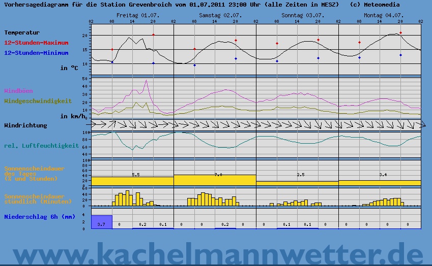

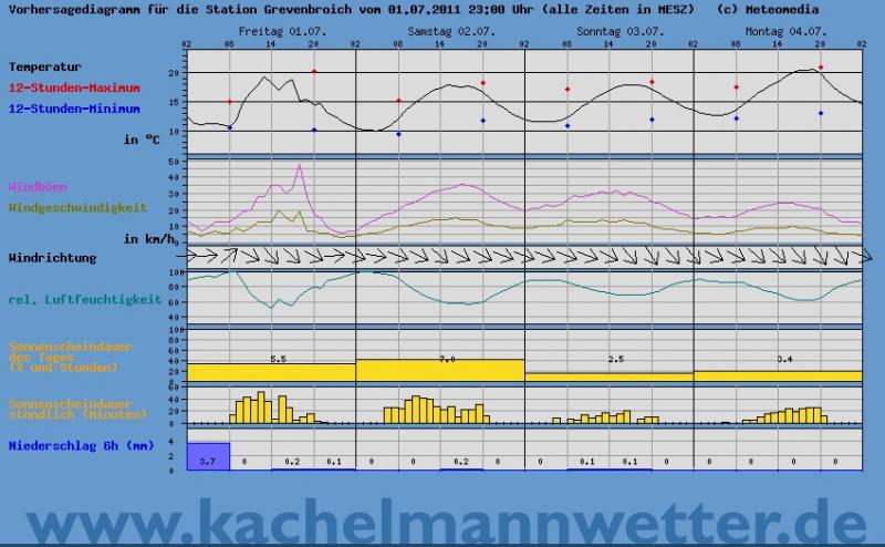

Ich empfehle übrigens für die OpenAir Planung die 4 Tages-Prognosen vom Herrn Kachelmann. Die sind super präzise, da kann man wirklich mit rechnen. Gewittersturm etc. ist natürlich nie planbar, kündigt sich aber in der Regel auch früh genug an.
http://wetterstationen.meteomedia.de/messnetz/
und hier mein favorit für die 3-stundenvorhersage:
meteox
ziemlich verläßlich.

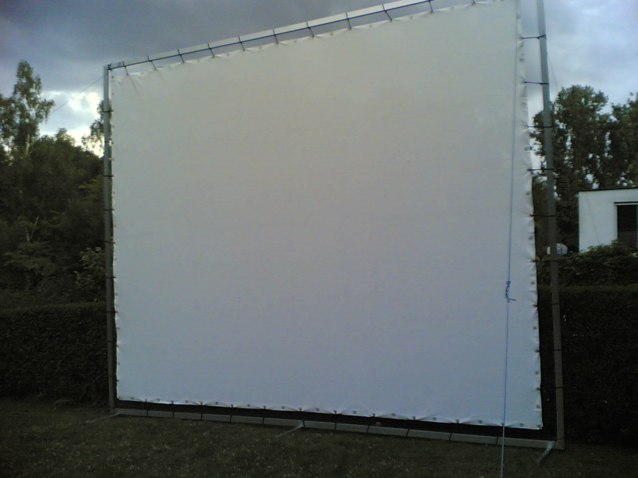

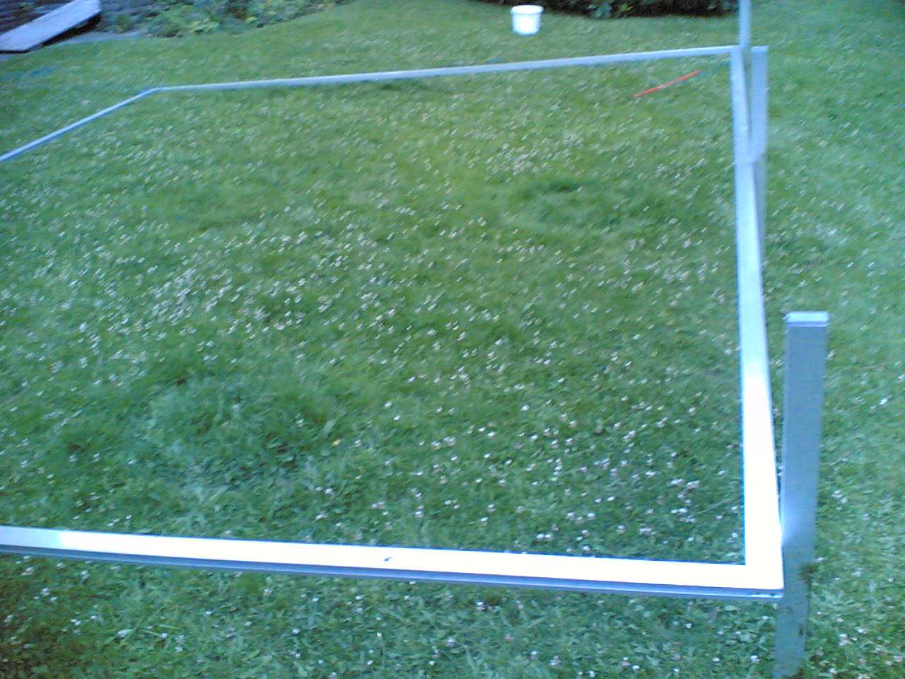

So, hat super geklappt, Wetter war gut, trocken und windstill.
Gesichert mit vier Bodenankern, alternativ gibt es noch einige alte Betonkantensteine.
Jetzt hoffen wir nur noch auf schönes Wetter an den nächsten Wochenenden. :D
Willst du die nicht höher stellen. Meine haben ca. 1,80m hohe Füße. Abspannung mit Seilen und evt. Erdankern. Ich glaube, ich sollte mal ein Bildchen davon einstellen.
Danke, Kino halt. Ist hinten als Mittelstütze eine Laufschiene drauf, an der ein Center hochgezogen wird, der dann von Oben beschallt. unten kommt noch ein kleiner hin

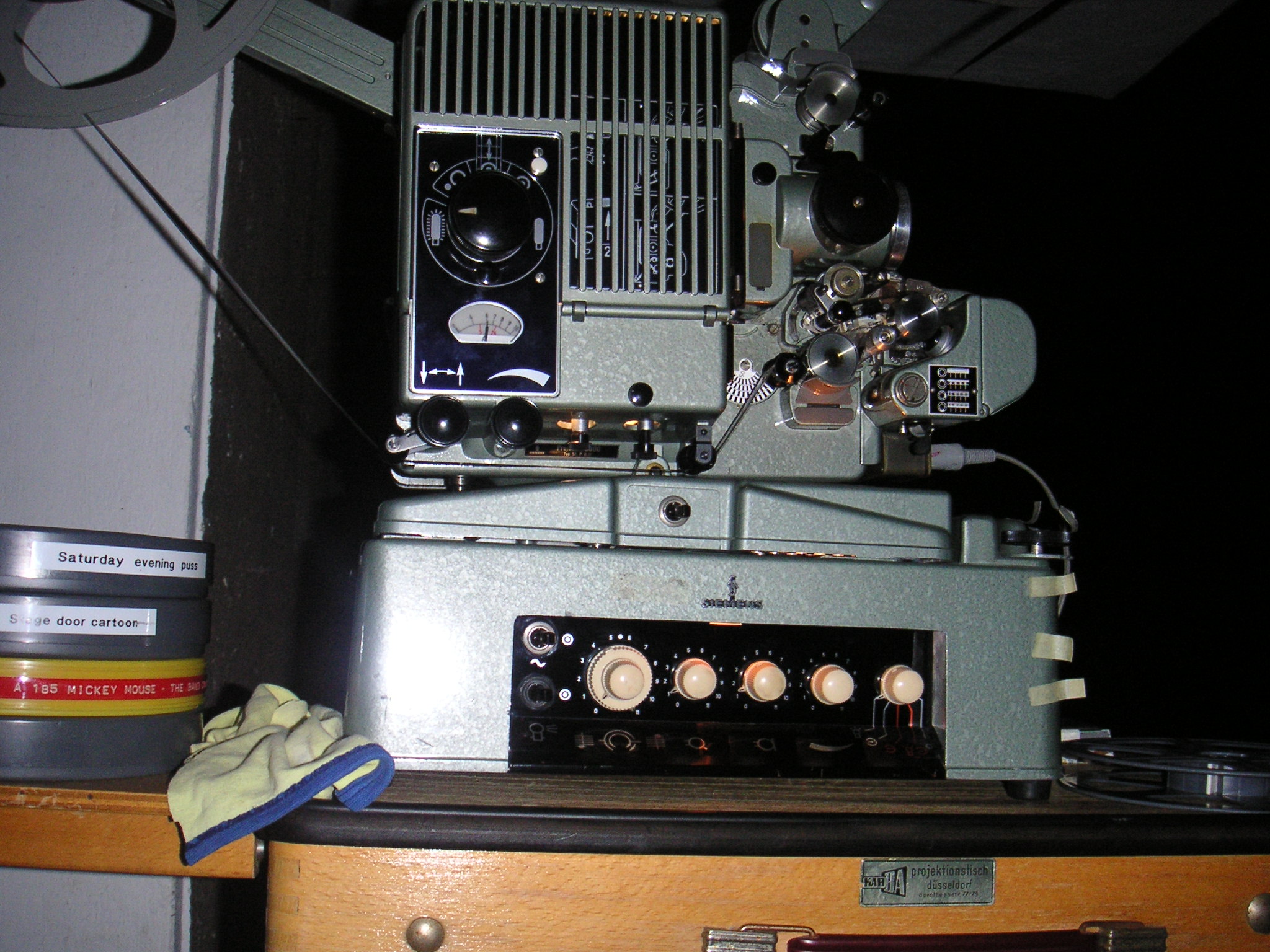

ich habe es mit einem Siemens 2000 gemacht (750 W Lampe). Allerdings konnte ich die Leinwand nicht komplett ausleuchten, da ich nicht genug Entfernung hatte (Gelände ist etwas abschüssig).

400W HTI im Bauer P8 reichen so ca. für ein 5m breites Bild im Open Air aus. Heller gehts nur mit dem 1200 Elmo oder Bauer Selekton Standmaschine. Auch mit Ernemann und 16mm Vorsatz, gibts für die E12 und 15.
