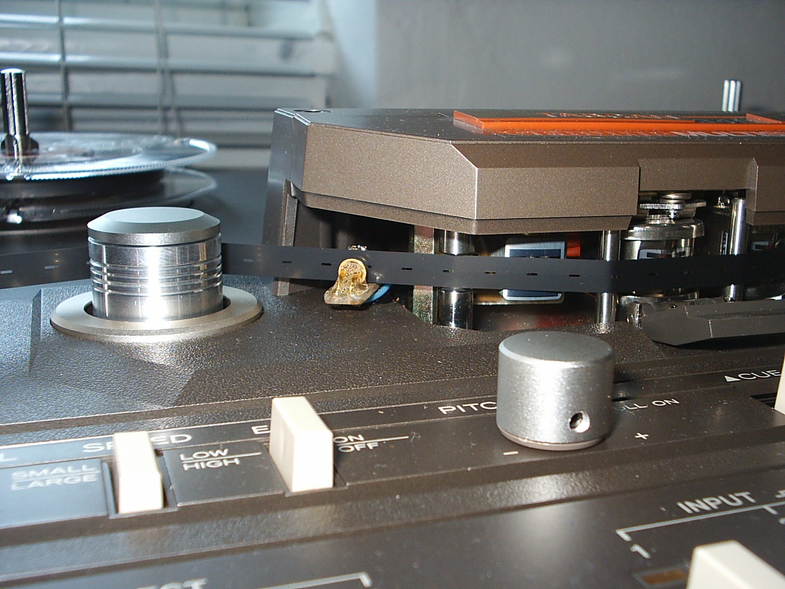

Hallo Thomas,
die Fa Gebuhr verkauft offiziell solche Bänder. Die Stanzmaschine haben die aber nicht selbst. Es gibt noch jemanden in Pirmasens, der selbst so eine Maschine besitzt. Dort kann man auch selbst Tonbänder zum Perforieren hinschicken.
Ich habe mal ein Foto mit dem Zeug auf meiner Maschine eingefügt.
Hallo Gizmo!
Vielen Dank für die Auskunft.
Ich arbeite selbst auch mit Perfobändern 24/9,5 L für die Spielfilm Synchronisation.
Dabei verwende ich eine Revox B77 Bandmaschine, welche ich mit dem Unisync System steuere.
Als Monitor dient ein umgebauter Goko MM1 Betrachter.
Nach Fertigstellung des Bandes wird dieses auf DVD kopiert. Diese DVD steuert dann den Elmo GS 1200 beim Abspielen.
So kann ich die Bänder öfter benutzen. Irgendwann ist natürlich Schluß wegen der vielen Klebestellen.
Deshalb ist es interessant, das es noch neue Bänder zu kaufen gibt.
Gruß Thomas
