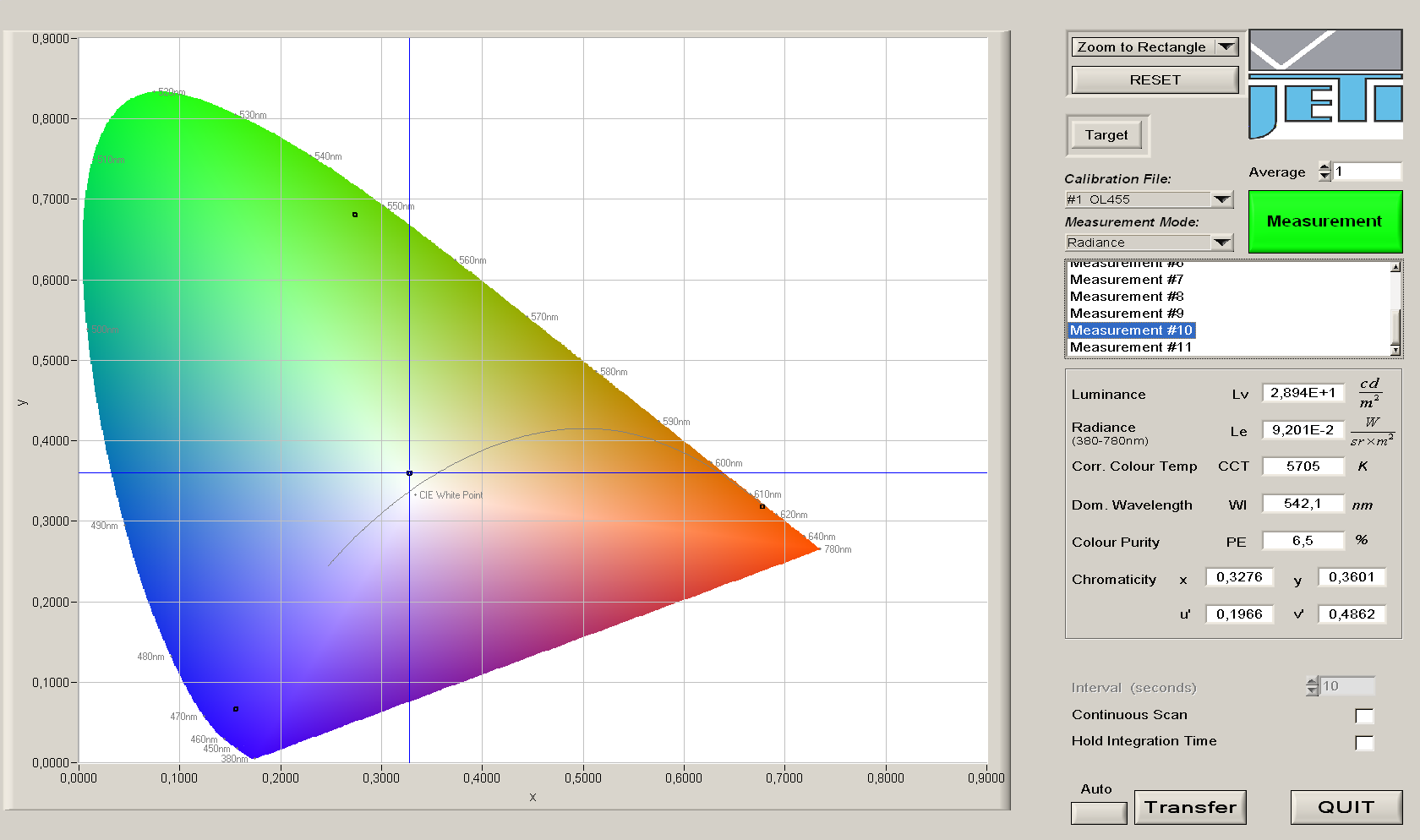

Man nutzt dazu ein Colorspektrometer ( Specbos Yeti, Minolta CS 200 ) und erzeugt durch elektronische Farbkorrektur ein Reines Weiß. Bei der jährlichen Wartung sollte der Wert auch noch einmal nachgemessen werden. Ich kenne eigentlich keinen Techniker der dies nicht macht.....
Sieht dann z.B. (vor Optimierung) so aus:
Die 5705K sind noch etwas von dem entfernt, was man gerne hätte. Also alle Farben durchmessen, Werte eintragen... solange bis es passt.

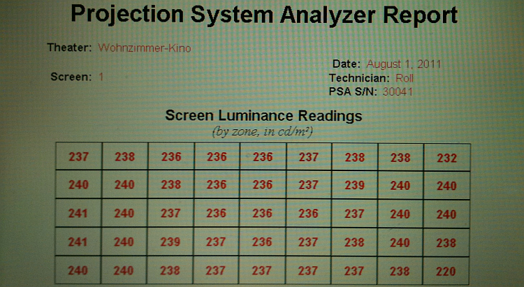

Jaa, da hast du natürlich Recht - richtigerweise siehts ja auch so aus:
(Bauer BL9X, 1600W)

Oh weh, 240 cd/m2. Klingt glaubhaft, da anscheinend mit der SMPTE vorgeschriebenen Meßmethode ermittelt. Und super gleichmäßig, oder ist das nur ein "Ausschnitt des Bildes"?
Zielwert 55... Flimmert das nicht viel zu stark? Der kinobetreiber mit Visionar würde sagen, überstrahlt das nicht grausam.
Wie sieht das aus? Nach meinen Erfahrungen Geile Farben, toller Kontrast. Besonders Schwarzweissfilme der 30er bis 60er können dieses Licht ab. Und modernes Vision Premier Kopiermaterial auch. Doch es ist nicht normkonform.
