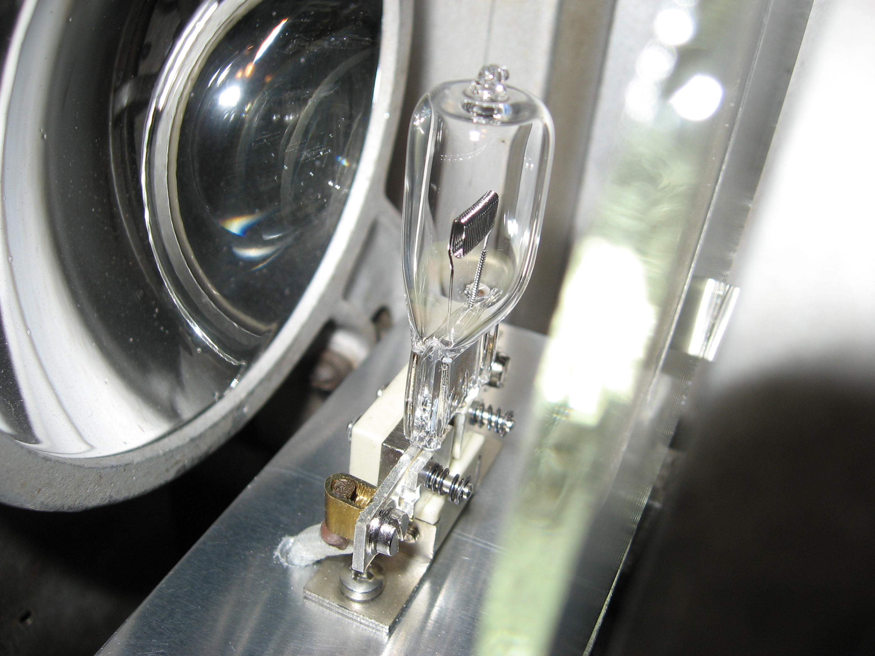

Hallo!
Vielen Dank fĂŒr den Tip mit der Roehr Fassung.
Ich habe sie gestern in meine Sonolux eingebaut und bin angenehm ĂŒberrascht wie Weiß das Bild jetzt ist.
Ich wĂŒrde schĂ€tzen mindestens 10% mehr Helligkeit.
Ob das nur an der guten Kontaktgabe der Fassung liegt oder auch an der vielleicht besseren WĂ€rmeabfuhr an den Stiften.
Wer weis.
Hier mal ein Foto
Gruß Thomas
Ich meine alles: Fassung, Spiegel, Haltekonstruktion. Nirgendwo ein Körnchen Staub!
Also ich bin ja auch recht pingelig, aber so sieht mein Lampenhaus mit dem Xenonkolben drin absolut nicht aus.
Beste GrĂŒĂŸe
Martin
