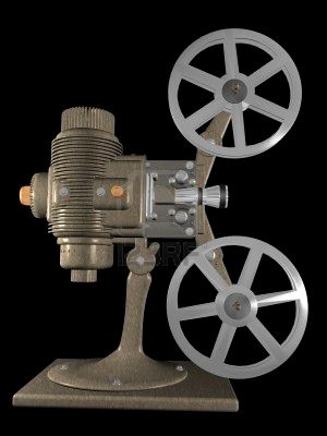

Ich suche einen Projektor der einfachsten Sorte. Kein Ton. Möglichst Handeinleger. Filmkanal und Greifermechanik sollten robust sein und für guten Bildstand sorgen.
Wenn möglich Zweiformat N8 und S8 aber auch nur S8 geht.
Und dann gehts weiter: Er sollte gut zu zerlegen sein. Ich benötige eigentlich nur die Mechnanik und die Filmbahn. Das Ding bekommt einen anderen Motor und eine andere Lichtquelle und soll so in meinem Optischenkopierer als Projektor herhalten. Wer kann mir so ein Gerät nennen?! Ich dachte erst an Eumig Mark 8 oderso. Aber da ist das Gehäuse schon ziemlich im Weg.
Gibts einen S8 Projektor in dieser Bauart?! Siehe Bild
Vielen Dank, Gruß! Niklas
