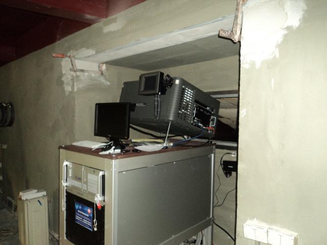

Wenn die Knicke in den Seitenkasch liefen, dann ist entweder das Bildformat 'zu klein' eingestellt gewesen. Bei Seitenkaschierung kann man natürlich das Trapez auch durch ein entsprechend weiter aufgezogenes Bild in der Kaschierung verschwinden lassen. Die elektronische Maskierung braucht man streng genommen nur bei unkaschierten Leinwänden (oder einer schlechten Lichtdämpfung der Kaschierung). Idealerweise hat man natürlich selbst MIT Kaschierung zusätzlich die elektronische Maskierung aktiv und ordentlich eingestellt.
Als Erklärung mag dienen, dass derzeit in der Branche Goldgräberstimmung herrscht und nur eine Handvoll Kinodienstleister ein enormes Pensum an digitalen Neuinstallationen durchführen müssen - es gibt bedingt durch die Auslastung der Dienstleister monatelange Lieferfristen (genauer: Installationsfristen). Dabei werden oft auch externe Firmen/freie Mitarbeiter eingesetzt, die unter dem Zeitdruck nur das Nötigste an KnowHow aufweisen oder ihren Job nur sehr nachlässig machen.
Es ist nicht so, dass man sich als Kino die Projektionsanlage einfach selbst vom Hersteller anliefern lassen kann. Auch wenn die Dinger teilweise aussehen wie etwas groß geratene Präsentationsbeamer, ohne Installation durch einen etablierten Kinodienstleister oder ein entsprechendes Äquivalent geht da nix.
Abschreckendes Beispiel:
ab: http://www.filmvorfuehrer.de/topic/9556-digitaleinbau-%e2%80%a2-was-passiert-dabei-genau/page__view__findpost__p__127395
http://www.filmvorfuehrer.de/topic/11390-led-am-barco-bleibt-nach-wartung-blau/page__view__findpost__p__143012
