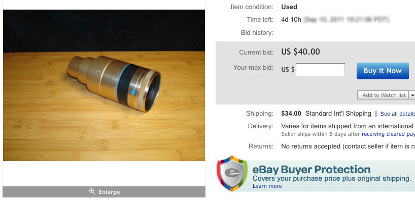

Diese Optiken in den Container: Cinestar ist der Name und Inbegriff des Substandards.
Chretien, 1954...
Besseres findet man heute überall im Schrott, an der Müllecke oder für wenig Geld in der Bay. (Schneider ES letzte Bauart in diversen Brennweiten für etwa 120 Euro bis vor die Tür)
Wer dieses Geld nicht ausgeben WILL, sollte zusperren, oder die Vorstellungen verschenken. Die oben genannten Linsen sind frech dem Zuschauer gegenüber.
