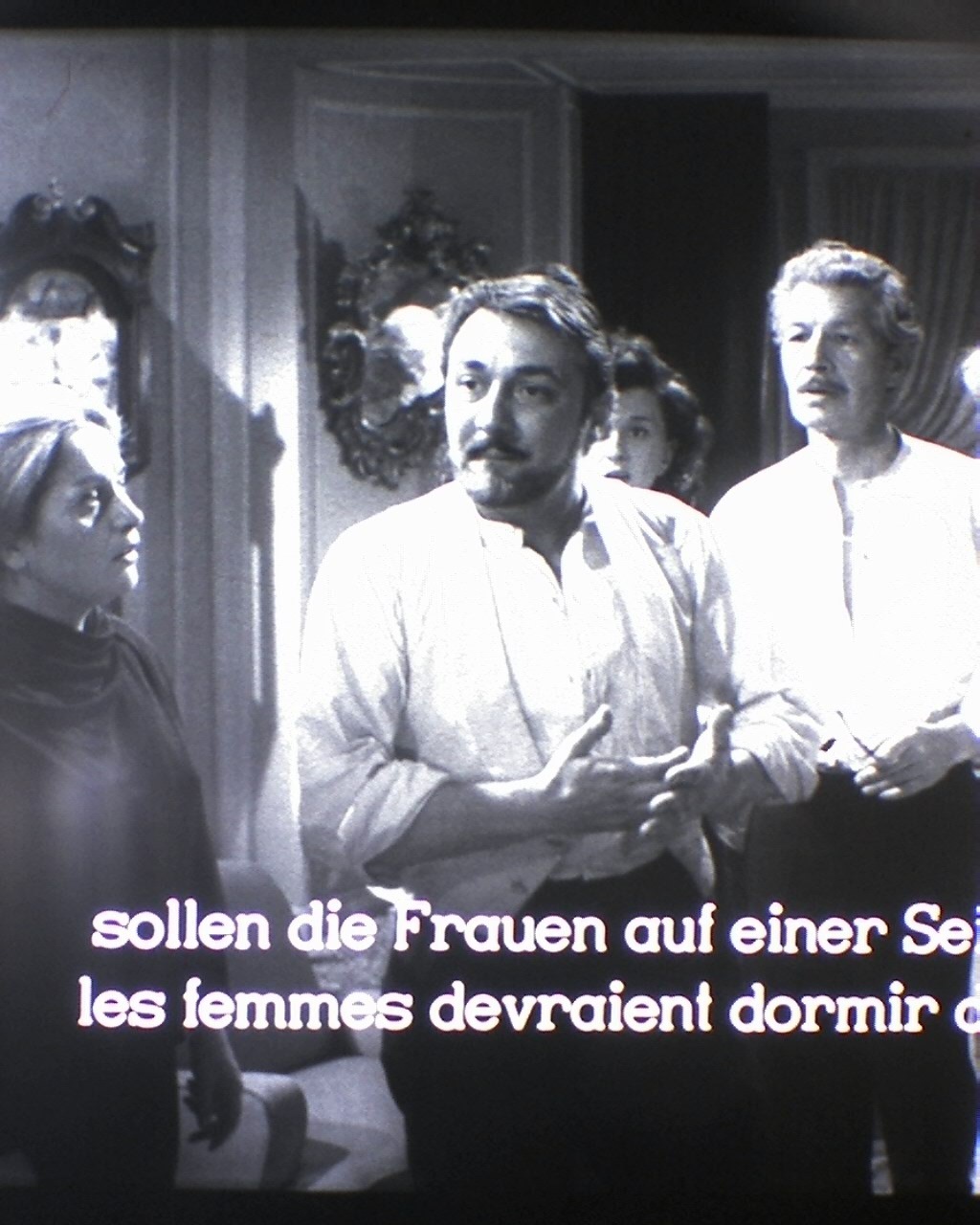

Ich möchte meine obige Aussage in Bezug auf die Pixelsichtbarkeit wie folgt ergänzen: Letzthin habe ich mir einen Film mit Untertiteln angesehen (den neuen Mission: Impossible) und an den Untertiteln sah ich die Pixel so deutlich, wie man sie nur sehen kann. Der übrige Bildinhalt war nicht betroffen. Die Pixel waren in der Entfernung einer Bildhöhe sehr deutlich zu sehen und in der Entfernung einer Bildbreite immer noch gut wahrnehmbar. Stehende, harte und kontrastreiche Kanten, wie sie eben bei Text vorkommen, sind also ein Problem. Vielleicht war die Glättung auch nicht gut. Dies hat für die Schweiz eine stärkere Bedeutung, da hier die fremdsprachigen Filme in der Regel mit Untertiteln gezeigt werden. Hier sind die gelaserten Untertitel beim Filmband klar im Vorteil. Ich werde sie vermissen.
Natürlich muss das noch kein großes Problem sein. Man kann die Pixel bei Untertitel als nebensächlich in Kauf nehmen.
Ein großer Vorteil der Laser-Untertitelung ist, daß man eine kleinere Schriftgröße verwenden kann als bei den anderen Verfahren. Gestern sah ich mal wieder einen Film (Coppolas THE CONVERSATION, Technicolor-Kopie von 1973) mit "heißgeprägten" Untertiteln von Cinetyp, und gerade in dunklen Szenen stören die strahlendhellen UT mit ihrer beachtlichen Schriftgröße doch sehr.
