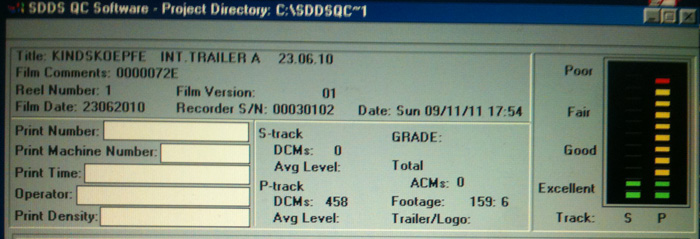

Leider scheint Geyer bei der Ausbelichtung gehörig Mist zu bauen. Bis auf einen (und zwar "The Green Hornet) sehen alle mir vorliegenden SDDS-Trailer folgendermaßen aus:
Wir sehen: Auf der Tonspur-Seite ist das Signal einwandfrei und lesbar, auf der Bildseite kann jedoch absolut keine Information gelesen werden.

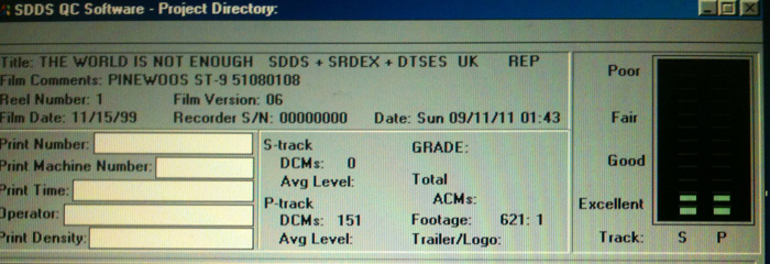

Jetzt werdet ihr vielleicht vermuten, dass meine SDDS-Abtastung (SDDS DFP-R2000) dejustiert ist. Da kann ich euch beruhigen - die ist (nahezu) perfekt, selbst der total zerschrammte 15 Jahre alte SDDS-Logotrailer läuft mit "exzellenter" Lesegüte ohne Aussetzer. Als Beweis hier einmal ein Screenshot aus dem 1999er"James Bond 007 - Die Welt ist nicht genug":
(Anm.: Die 151 DCMs auf der P-Track-Seite kommen von Justagearbeiten am Reader während der Film lief...)
Es liegt hier also der Verdacht nahe, dass die Belichtungskamera von Geyer (Seriennr. 00030102) seitlich total dejustiert ist.
Denn: Führe ich den von Geyer kopierten Trailer (z.B. wie oben "Kindsköpfe) mit dem Finger etwas aus der Spur (also seitlich versetzt ggü. der korrekten Seitenlage) ist die Abtastung auf beiden Seiten perfekt.

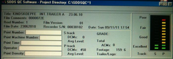

Möchte das Thema nochmal aufgreifen, auch wenn ich keine "wirklich" neuen Erkenntnisse beisteuern kann, eher geht es darum die o.g. gemachte These bzw. Feststellung (Fehler bei der Ausbelichtung durch Geyer) mit Beweisen zu untermauern.
Habe vorhin eine Rolle amerikanischer Trailer aus den letzten paar Jahren durchlaufen lassen, allesammt so gut wie ungespielt. Folgende Ergebnisse:

Dann kamen die deutschen Trailer von Geyer, mit folgendem Ergebnis:
Die etwas anderen Cops
Tonspurseite nicht lesbar
Kindsköpfe
Erstaunlicherweise hier jetzt plötzlich die Bildseite nicht lesbar

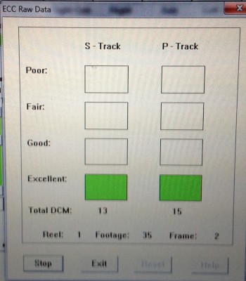

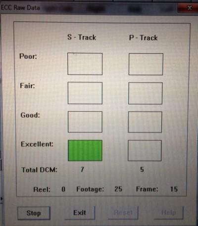

Aus Neugier sofort mal zusammengeklebt und durch den DFP-R2000 gejagt, und siehe da: ohne jeden Fehler! Läuft absolut sauber und fehlerfrei.
Zugegebenermaßen, so ganz passt dies nicht zu diesem Thread, denn die Trailer wurden nicht bei Geyer in Berlin kopiert, sondern entweder in Rom oder in London, da bin ich mir jetzt nicht ganz sicher.
Zeigt nur: Für diese Kopierwerke scheint es wohl absolut kein Problem zu sein, funktionierende SDDS-Spuren zu kopieren. Kann es also wohl nicht wirklich schwerer sein eine SDDS-Spur fehlerfrei zu kopieren als eine SRD-Spur.
Also liebe Leute bei Geyer, warum kriegt es ausser euch fast jedes Kopierwerk weltweit hin SDDS korrekt auszubelichten?
(Anbei 2 Schnappschüsse des ECC Test, die eigentliche SDDS QC-Software habe ich leider noch nicht unter Windows 7 zum Laufen gekriegt...)
