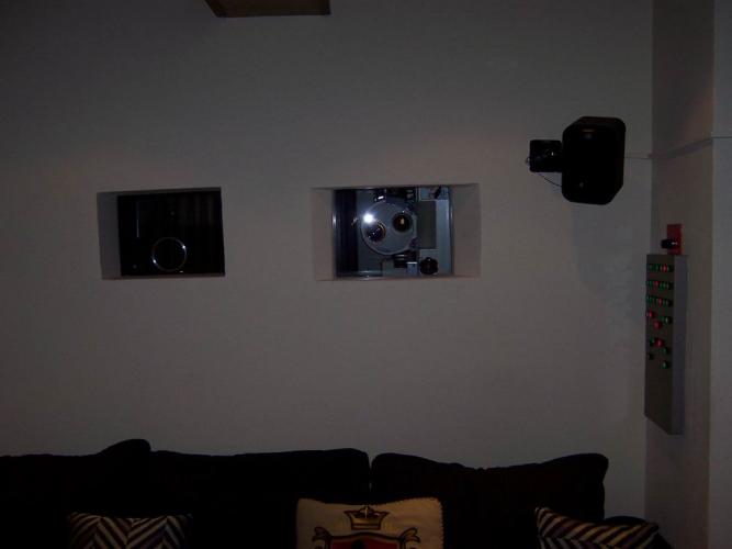

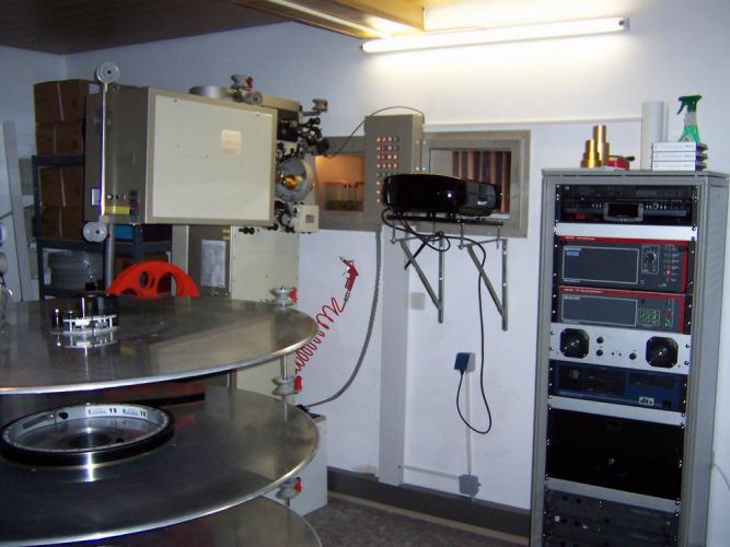

Hallo, schoene Kombination von guter alter Kinotechnik mit moderner Technik. Ist das ein JVC HD 350 ?
Ein Mauerdurchbruch in den Keller neben meinem Heimkino und die Unterbringung der Projektionstechnik dort wäre auch eine super Sache.
Dann könnte ich mich auch mit 35 mm versuchen.
Leider wird das eher nichts sonst habe ich ein Thema mit meiner Frau denke ich. Na ja eventuell irgendwann mal..
Auf jeden Fall eine super Sache.

Um auf Euere Fragen zurückzukommen:
1) Ja es ist ein JVC HD 350 Beamer :-)
2) Der Kolben hat 1000 Watt

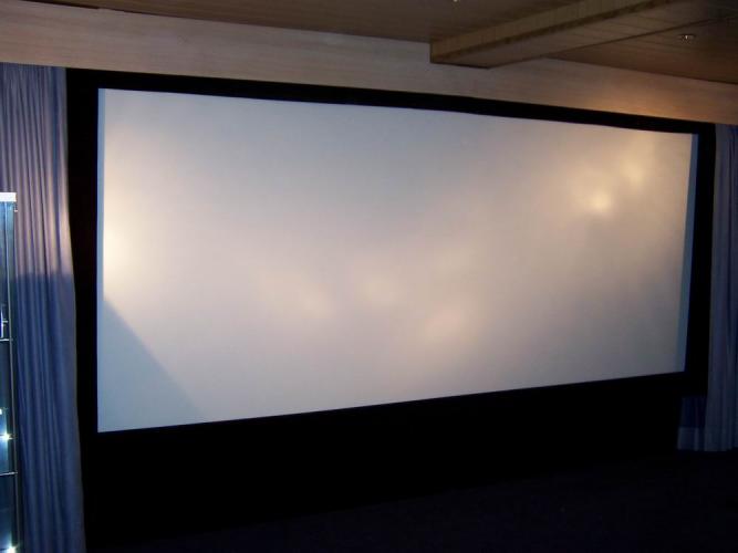

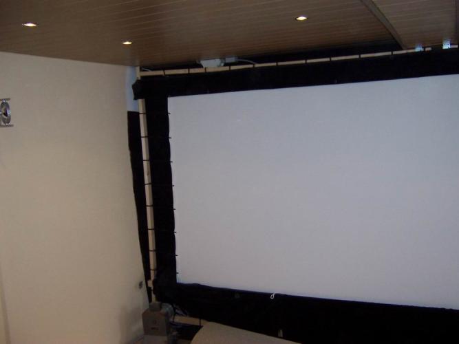

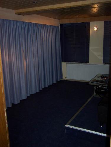

3) Die Leinwand ist bei CS 4,80 x 2 Meter
4) Die Leinwand ist eine Harkness mit MICROPERFORATION, wegen dem kurzen Betrachtungsabstand
sehr schön!! Ich habe einen JVC HD750 daher kam mir deiner gleich bekannt vor. Der ist aber mit der riesen Leinwand schon etwas überfordert oder?. Meinen 750ér betreibe ich mir einer maskierbaren 3 Meter 21:9 Leinwand mit ISCO Anamorphot, größer wäre mir zu dunkel und mein Sitzabstand auch zu klein. Das Leinwandtuch ist akustisch transparent?
Sieht aber wirklich gut aus. 35 mm fehlt mir halt noch udn vor allem so ein schöner extra Technikraum :-(

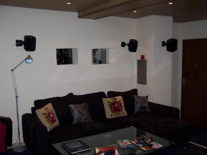

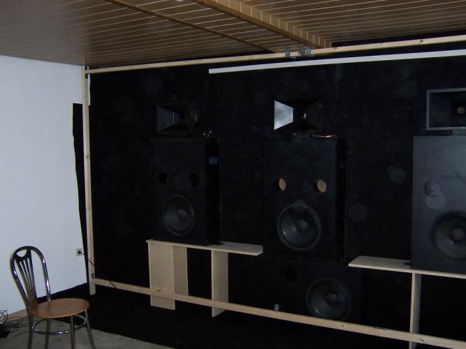

Anmerkung noch zu den Boxen. Der Absatnd Tieftöner/Konuslautsprecher zum Horn sollte so klein wie möglich sein. Punktförmige Schallquelle. Daher solltest du die Boxen auf den Kopf stellen damit der Tief/Mitteltöner dichter an das Horn kommt. Wer diesen 'akustischen Unfug' im Kino eingeführt und vertreibt ist mir schleierhaft.
Der Beamer wäre mir zu schwach für die Bildbreite...
Sony-Projektor VPL-VW100 mit 400 Watt Xenon wäre die richtige Wahl.
Hat weniger Lichtals 200W UHP, Xenon ist sehr ineffizient. Und kann nicht mal 4p.
Shlechte Wahl einesveralteten Projektors.
