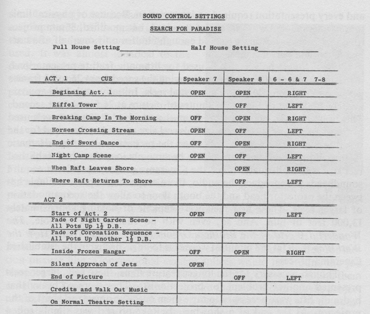

Das Cinerama-System kenne ich nur mit 7-Kanal-Ton (5 Bühnenkanäle und 2 Surround-Kanäle). Wo war der 8. Kanal positioniert?
Bei der Aufzeichnung: 5 Frontkanäle (Im Netzt gibt es schöne Fotos von der Aufnahmesituation) und ein Effektkanal.
Bei der Wiedergabe wurde der Effektkanal mit Steuertönen auf der 7. Spur auf die Lautsprecher an der Saalrückwand bzw. (nach heutiger Terminologie) SR und SL geschaltet.
Wobei mir beim Schreiben auffällt, dass ich diese Aufteilung bewusst nur bei Cinemiracle wahrgenommen habe. Ob seinerzeit auch bei Cinerama dieses Layout angewendet wurde, kann ich nicht beurteilen. Für mich als Schüler waren die Karten sehr teuer und da sass ich soweit an der Bildwand, dass von hinten kaum etwas zu hören war. (Und im Sportpalast war der Zuschauerraum ziemlich groß.)
@TomCat: sag ich doch - 7-Kanal ;-)
Ich kann Dich übrigens beruhigen: nicht nur Cinemiracle, auch Cinerama nutzte die 7-Kanal-Technik. Sehr schön zu hören u.a. bei dem einsetzenden Chor am Ende von HOW THE WEST WAS WON.
Upps, dann falle ich mal in den beliebten Rechthabemodus:
6 Kanäle! Die 7. Spur ist der Steuerton und enthält keine Information. Genauer: Nur die Richtungsinformation für den 6. Kanal.
Oder mit heutiger Ausdrucksweise, die 7. Spur simuliert ein digitales PanPot für den Surround ;-) .
Obwohl, dieses scheint meine Ausführungen zu relativieren: http://www.cineramaadventure.com/theworks-sound.htm
Das Interesse ist geweckt, vielleicht finde ich noch weitere Informationen.
Obwohl, dieses scheint meine Ausführungen zu relativieren: http://www.cineramaa...works-sound.htm
Rechthabemodus hin oder her - das spielt keine Rolle. Aber: warum sollte man den stereophonen Surroundklang derart kompliziert in den Saal einspeisen wenn man 7 diskrete Tonkanäle auf dem perforierten 35mm-Magnetband zur Verfügung hat?

Ergo: 7-Kanal-Ton, i.e. 7 Tonspuren waren mit Nutzsignalen belegt ;-)
Dann bin ich wohl auf die von Sam erwähnten Gerüchte hereingefallen.
Wobei ich mir nur bei Cinemiracle sicher war, bei Cinerama hatte ich es in Frage gestellt. Obwohl das Thema nicht weltbewegend ist, der Forscherdrang ist geweckt. Vielleicht finde ich ja in meinen (gedruckten) Unterlagen einen Hinweis, der meine Vermutung erhärtet.
Zur Sinnfrage von @LaserHotline: Durch die Aufteilung in "ein Effektkanal + Steuerton" entsteht ein weiterer Kanal im Saal. Ob das nun wirklich sinnvoll war, sei dahingestellt. Es war die Anfangszeit der mehrkanaligen Tonwiedergabe im Kino, da wurde noch experimentiert.
Hier habe ich etwas gefunden, einen derartigen Bericht aus der Praxis kannte ich noch nicht: http://www.adru.se/windjammer/vinterpalatset.html Bemerkenswert darin, dass der Steuerton für die Effektumschaltung 1,6 kHz betrug und der Hinweis, die Vicoria 8 sei der einzige Projektor, welcher sich auf 35mm, 70mm und drei Streifenbetrieb umrüsten ließ.
