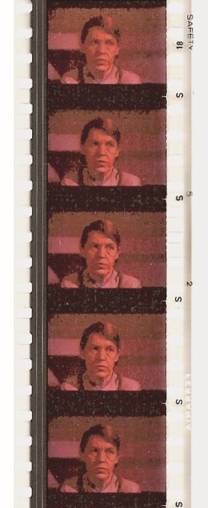

Zum Fall magentastichtiger Entwicklungen, der auch mir passierte:
Handelt es sich um Kodachrome I? Welchen man längere Zeit vergass zu entwickeln? So dass er dann entsprechend dem Folgeprozess nach Kodachrome II-Vorschrift entwickelt wurde? Dies wäre die mir bekannte Ausnahme, die einen "magenta"-Stich zuliesse.

Nein, lieber Jean - Pierre, da muß ich widersprechen.
Warum das so ist, weiß ich nicht. Mir ist auch klar, daß Kodachrome - Rohfilm ein Schwarzweißfilm ist, dennoch drehte ich vor knapp 10 Jahren eine frische Kodachrome Super8 - Kassette, die ich vergaß, zur Umkehrung zu schicken. Diese war völlig magentastichig (Foto kann gerne bei bedarf nachgereicht werden. Ebenso wie alle unbelichteten Kodachrome Kassetten, die ich auf Flohmärkten kaufte. Alle nach der Umkehrung magentastichig.
Da fällt mir aber noch ein Phänomen ein, wozu ich aber nur mutmaßen kann:
Für mehrere Filmprojekte kaufte ich Kodachromekassetten. Die Kassetten kamen von unterschiedlichen nahmhaften Lieferanten. Direkt nach jedem Projekt sendete ich die Kassetten zur Umkehrung ein. Erstaunlicherweise gab es einige Kassetten, die - trotz gleicher verwendeter Kamera (Nizo 481 macro) nach der Umkehrung rotstichig waren (also nicht magenta), und das bei gleichen Kameraeinstellungen und gleichen Motiven.
Ist so ein Phänomen irgendjemand bekannt? Hat Kodak irgendwann mal eine schlechte Charge gehabt (außer der Charge damals mit den Kassettenklemmern? Die rotstichigen Kassetten kamen bei mir nur in dem Zeitraum 1999 vor; das mit den Kassettenklemmern kam aus meiner Erinnerung heraus etwas später. Auch hier kann beizeiten ein Foto beigebracht werden.

Eigentlich ist es die Entwicklung, die zu diesem Symptom führt. Kollege Wachsmut hatte einen Artikel verfasst (noch nicht ganz gelesen): http://www.filmkorn.org/e6-fuer-ektachrome-vnf-filme-optimieren/
