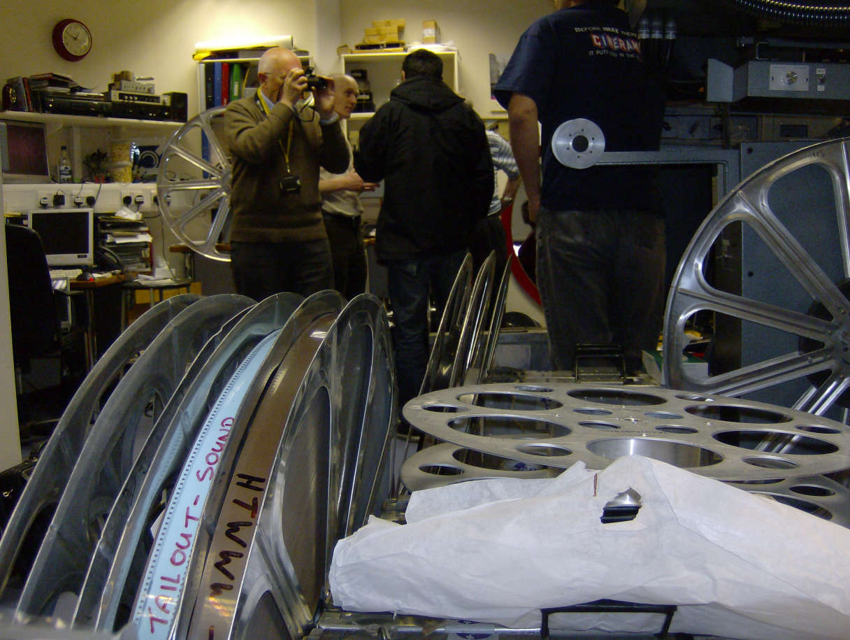

Die in Bradford gezeigten Kopien von HTWWW und TWWOTBG sind definitiv aus verschiedenen Kopien zusammengesetzte Fassungen gewesen.
Von HTWWW besitzt das Museum 3 verschiedene Kopien. Die Bildqualität bezüglich der Farben, Kontraste und Belichtung waren nach meinem empfinden in bester möglicher Güte.
Dies gilt auch im Vergleich zu den einzelnen Panel untereinander, allerdings war die Leuchtkraft der 3 Projektoren nicht 100%ig auf allen gleich hell.
Ansonsten wurde technisch ziemlich perfekt vorgeführt, so dass man tatsächlich sehen konnte was die Kopie hergibt.

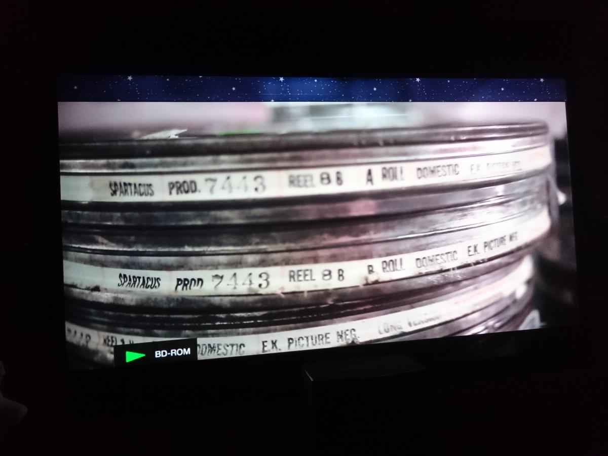

SPARTACUS als US-Bluray, nachdem in der Deutschland-Edition zunächst aus Versehen die alte Platte enthielt, wofuer sich Universal auf Anfrage entschuldigte, zeigt 2015 einen brandneuen Transfer vom gekuerzten Originalnegativ und den separat in weiteren Buechsen verwahrten Outtakes.
Erste, blaustichige Captures in Internetforen liessen keine befriedigende Farb- und Lichtbestimmung erwarten.
Ganz anders nun die Platte selbst: wie auch die 70mm-Version von 1991: farblich von der ersten bis zur letzten Rolle vollkommen konsistent und bei Neutraleinstellung einer in unserer Stadt kalibrieren Wiedergabeanlage ohne den geringsten Bedarf an einer Korrektur.
Nachgebessert wurde beispielsweise an den verschiedenen Bildebenen der Endschlacht (sozusagen ein "Ballett der roemischen Legionen"), in denen Bildstandsschwankungen und Flimmern, noch im Originalnegativ enthalten, vorzüglich eliminiert wurden.
Die Schaerfe und der räumliche Eindruck des Technirama-Films wirken besser und plastischer als in 65mm-Transfers. Wunderbare Gruentoene auch der Sträucher im Gegensatz zur BEN HUR-Bluray.
Die Verschrammung des Negative war unverhaeltnismaessig hoch. Es erstaunt noch heute der titanenhafte Aufwand, ein A/B-geschnittenes,horizontal laufendes 35mm-8-perf Negativ auf 70mm-Film kopiert zu haben! Zeit und Geld spielten offensichtlich keine Rolle - und auch nicht fuer das Restaurationsteam von 2013-15, wobei 5 Mio. Dollar ausgegeben worden sein sollen. Was sich kaum amortisieren duerfte...
Die in den Dokus zu sehenden Parts des Originalnegativs lassen entgegen früheren Behauptungen kein generelles Color Fading erkennen.
Die 70mm Kopien von SPARTACUS wurden bei Technicolor im "autoselect" Verfahren kopiert und nicht A/B ...
