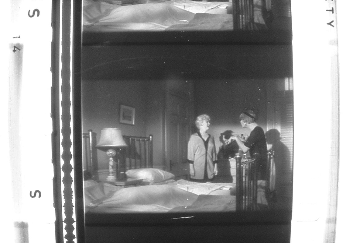

Ohne die OT-Diskussion zu SOME LIKE IT HOT verlängern zu wollen: Das ist der Scan einer noch in den letzten Jahren in Umlauf befindlichen Kopie, bei der man mit Erstaunen feststellt, dass sie offenbar schrittkopiert wurde (wenn auch mit völlig versetztem Bildstrich). Viel zu holen ist da bei diesen Grauwerten nicht. Für eine nähere Zeitbestimmung der Kopierung müsste man die Kopie selbst zur Hand haben. Den Breitwand-Bildstrich halte ich unverändert für später (also lange nach EA) eingefügt - dafür sprechen m.E. schon die unscharfen Ränder.

Ich vermute, dass der geschätzte Forumskollege @cinerama in seinem Post irgendetwas durcheinandergebracht hat. Die Lichttonkamera wird sicherlich nicht selbst eine Matrix-Enkodierung durchführen ;-). Der Matrix-Encoding-Prozess wird bereits vorher bewerkstelligt. Will heissen: was zur Lichttonkamera geschickt wird ist das Resultat des Encodings: nämlich das, was fachsprachlich als "Lt" und "Rt" bezeichnet wird.
ABBA THE MOVIE wurde bei seiner Erstauswertung mit Mono Lichtonkopien sowie Stereo Magnettonkopien in die Kinos gebracht.
Laser Hotline hat Recht.
Das hier scheint dann eine Lichttonkopie der Erstauswertung zu sein.
