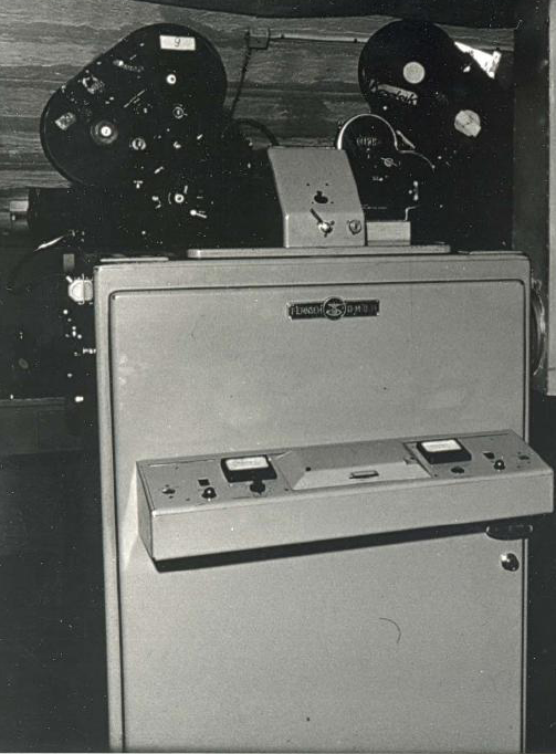

Ja, das gab es tatsächlich, vom Fernsehbild in schwarz/weiß zurück auf 16 mm Film. Es hieß FAZ = Film Aufzeichnungs Anlage, kam von der FeSe aus Darmstadt und war nichts weiter als (oder doch soviel) 2 Stück Arri 16 St. mit 120m Mags., die über einen Strahlenteiler auf einen hell grün leuchtenden, kleinen, ultrascharfen TV-Monitor blickten. Senkrecht nach unten, damit alles recht kompakt war. Die Antriebsmotore der Kameras waren natürlich mit dem Bildsignal synchronisiert und die Bildzeilen vertikal gewobbelt, um die Zeilenstruktur auf dem Film zu verwischen.
Die Geräte sahen seinerzeit (1950er/60er Jahre) so aus:
Oben scheint sicher ein Prisma oder Spiegel-konstrukt zu sein:
