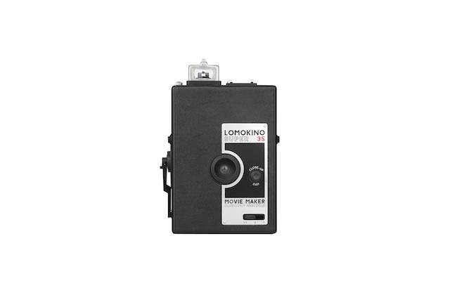

Habe die Kamera nun, in der Tat ein nettes Plastikspielzeug für Experimentalfilmer. Wer Fragen hat, ich beantworte sie gerne. (Übrigens war sie heute im Lomography Shop Amsterdam einen Tag nach der Produktpremiere bereits ausverkauft. Mein Exemplar konnte ich nur durch Reservierung sichern. Das zeigt, dass es einen Markt für analogen Film gibt, den derzeitige Super 8-Angebote nicht erreichen.)
Ich wundere mich sowieso, warum nicht von Anfang an auf Kleinbildpatronen zurückgegriffen wurde, die nach dem Belichten einfach wieder zurückgespult werden können.
Genau so funktioniert die Kamera auch.
Hallo fcr, ich hätte da eine Frage.
Wieviele Bilder transportiert und belichtet sie denn pro Kurbeldrehung? Ich möchte mir ein Bild davon machen, wie schnell man die Kurbel drehen muss, um 4 B/s hinzubekommen - und wo das Problem liegt über 5 B/s drüber zu gehen.

Hallo Martin,
Ich habe ein Bild auf der Seite von Lomo gesehen...
Wow... das sind wunderschöne Bilder einer noch viel schöneren Kamera, die du da zeigst. Das nenne ich saubere feinmechanische Arbeit... einfach perfekt...
Sowas müsste man ja direkt als Replika möglichst Originalgetreu nachbauen, sowas in einer Vitrine und man wäre König...
Rudolf
Auf den Bildern sieht man kaum, wie die Lomo funktioniert. Selbst im Video lässt sich nur erahnen. Wie sie funktioniert.
Hat die Zahntrommel Aussparungen ohne Zähne, so dass der Filmtransport schrittweise erfolgt? Wie funktioniert der Verschluss?
Zwei Bilder werden pro Kurbeldrehung transportiert und belichtet. Mit heftigem Kurbeln schaffe ich 8 B/s. (Die Bildfrequenz kann man leicht ermitteln, wenn man eine Tonaufnahme macht und anschließend in einem Audio-Editor wie Audacity die Klicks pro Sekunde misst.)
Ja, genau. Die Zahntrommel hat zweimal zwei Zähne und dazwischen Aussparungen. Neben der Trommel sitzt ein (laut klickender) Hebel, der mit jedem Doppelzahn gespannt wird, zurückschnellt und damit den Verschluss - eine einfache Gegenlasche, die die Blende öffnet - betätigt.

...und, ist dir das Teil nicht um die Ohren geflogen, als du dermassen wild gekurbelt hast...? ich hätte dir da noch einen kleinen Getriebemotor... mit dem ginge es etwas gelassener...
Ärgerlich ist schon, dass diese Kamera aus lauter Plastik-Sollbruchstellen besteht. Das Bauprinzip ist so einfach, das man etwas solideres aus Holz und/oder Metall für den gleichen Preis wahrscheinlich selbstbauen könnte. Vielleicht ginge das auch als Modifikation einer schon bestehenden Kleinbildkamera. Ich werde mir mal meine billigere Olympus Pen EE zu diesem Zweck unter die Lupe nehmen.

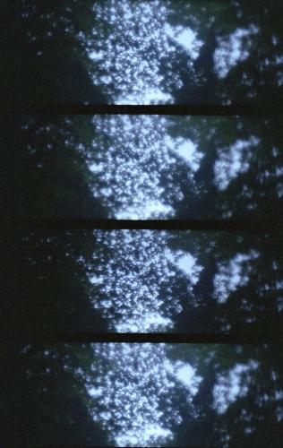

Das Problem bei der Lomokino ist, dass bei der Konstruktion von der bei Lomo typischen Bildhöhe (4 Perfolöcher) abgewichen wurde und die Bilder nur 2 Perfolöcher hoch sind. Also kann ich die Filme auf meinem handbetriebenen Kinoprojektor gar nicht anschauen. Bzw. habe dann immer 2 Bilder auf der Leinwand. Schade. Umsonst bestellt... Oder hat jemand eine clevere Idee?
Du mußt nur auf Negativfilm drehen und Dir ein Labor suchen, das von Techniscope-Aufnahmen normale, anamorphotische 35mm-Prints herstellt. Da Aaton mit der Penelope ja immer noch eine Techniscope-Kamera im Angebot hat (bei der aus markenrechtlichen Gründen das Format in "35mm 2-Perf" umbenannt wurde), sollte es noch passende Labore geben...
