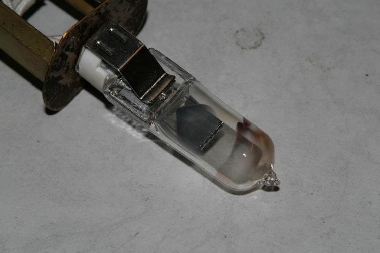

Das mit dem Lüfter muss man genau beobachten. Man kann eine Halogenlampe
auch zu stark kühlen. Dann kommt der Gaskreislauf ins stocken. Gruß,
Michael

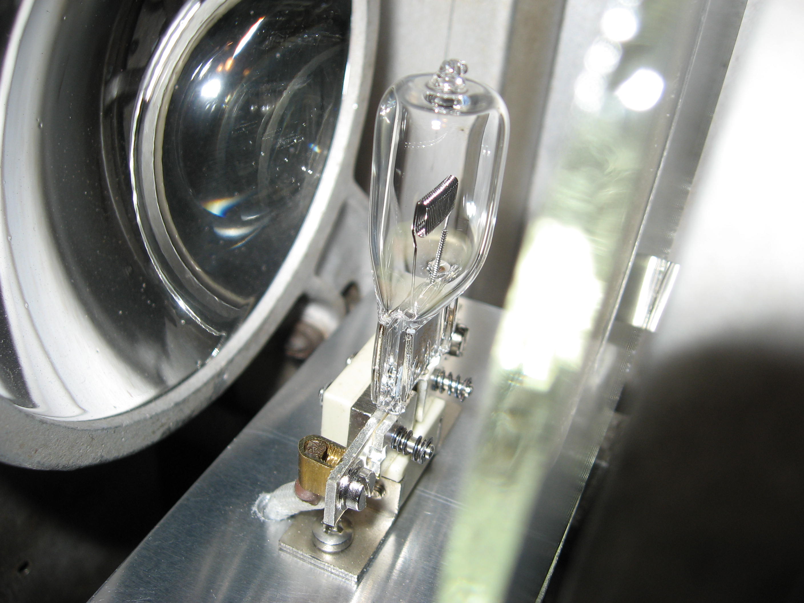

Die 800W Hochvolt Halogenlampe ist eine schlechte Wahl, da sie ein sehr gelbliches Licht macht und die Glühwendelanordnung eigendlich zu groß ist. Besser ist da die 36V/400W Niedervolt Halogenlampe, wie sie im leider desolaten Zustand auf Michaels Bild zu sehen ist.
Dafür braucht man aber einen Transformator mit entsprechender Leistung.
Hier ein Bild von dieser Lampe in meiner Bauer Sonolux.
Michael die Roehr Fassung ist Spitze. erhöht die Lebensdauer um 15-20Stunden.
Gruß Thomas
die Lampe bei mir zeigt auch solche Spuren, wenn auch nur sehr sehr leicht. Da ich die Maschine aber so erworben habe, werde ich das mal im Auge behalten. Danke für den Tipp.

Hallo Detlev!
Wie du auf meinem Bild erkennen kanst, hat auch diese Lampe im unteren Bereich einen leichten Belag.
Dieser ist aber nicht schwarz und ist bei jeder neuen Lampe am Anfang da.
Mit zunehmender Betriebsdauer verschwindet der Belag fast vollständig. Ich nehme an, das es von der Einbrennphase her kommt.
Gruß Thomas
Hallo Thomas,
bei Deinem Foto muss man aber schon sehr genau hinsehen, um da etwas Eingebranntes zu sehen ;-). Das ganze sieht ja super aus wie "ab Werk". Inzwischen ist meine FP3 schon einige Stunden gelaufen und der von mir erwähnte leichte Belag ist bislang nicht mehr geworden. Insofern bleibe ich zunächst gelassen.

Vielen Dank für die Blumen. Du kannst auch erst mal gelassen bleiben mit deiner Lampe.
