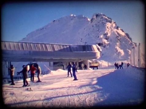

Hallo Filmfreunde,
nach dem jetzt schon einige hier Ihre Werke vorgestellt haben, wollte ich einen kleinen SW Film präsentieren.
Entstanden ist das Video als Resultat meiner Versuche, Transfer durch Abfilmen durchzuführen.
Der Film ist Tri-X, aufgenommen mit einer Beaulieu4008 mit 24B/s.
Ich habe seit längerem vor, ein kleines Porträt von Wien zu machen. Das sind die ersten Aufnahmen, zu mehr bin ich im letzten Jahr nicht gekommen, also (noch) nichts komplettes.
Projiziert habe ich auf weißen Plakatkarton ( ca. 75x100cm) den ich mit schwarzen Samträndern versehen habe, um eine scharfe Begrenzung zu erreichen ( Man sieht, dass ich an den Rändern durchaus noch Begradigungen vornehmen kann ;-) ).
Mit weißem oder leicht grauem Karton kann man den Hotspot offensichtlich fast vermeiden.
Der Projektor ist ein GS1200, den ich mit einer kleinen Elektronik mit Videosignal synchronisiert habe, um das Flimmern zu vermeiden. Das funktioniert auch recht gut.
Im Video habe ich dann noch den Weißabgleich bearbeitet, weil das an meiner Videocam nicht so gut funktioniert hat, und etwas nachgeschärft.
Leider hat Vimeo beim Upload das Video nicht formatfüllend erkannt, aber das wird sich noch lösen lassen.
http://vimeo.com/60774192

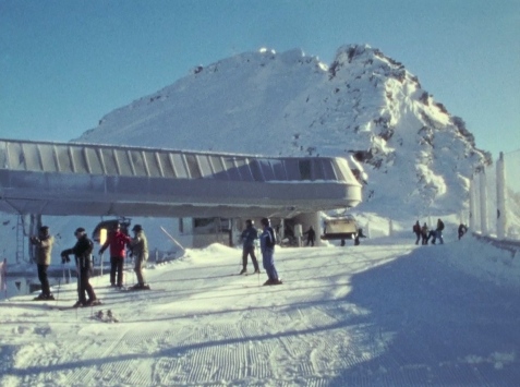

Alpin Top Uncut
Meine erste in Auftrag gegebene High Definition Abtastung . . .
HD Filmabtastung plus Bildstabilisierung plus Korn/Rauschreduktion
Original Datei 5,98 GB => iMovie Import 2,07 GB => 720p Export 376 MB
DS-8 Film 30,5 m ungekürzt mit 24 B/s bei - 20 Grad und 3000 Meter hoch
Kleine Fussel und Ruckler sind aber auf dem Originalmaterial nicht vorhanden
Besinnliche Musik - die Einstellung auf 720p und mittlere Bildgröße ist am besten
http://www.youtube.com/watch?v=akbHbmX8M2U
Schöne Arbeit, Olaf. Beachtlich, wie gut die ultraharten Lichtkontraste da noch rüberkommen.
Nur: Dein Abtast-Dienst hat Dreck auf dem Sensor seiner Kamera. Sieht man durchgängig an diesen Stellen:
*** Edit ***
Hmm, das kann ja doch kein Sensordreck sein, denn der würde nach dem Deshake ja umherhüpfen. Zumal sich die Begrenzung dieses Flecks mit geschlossener Blende zu verschärfen scheint... hast Du evtl. Dreck in der Kamera?
Das ist auch meine Vermutung (hab ihm gemailt), aber es muss auf einer nicht rotierenden Linse, oder Spiegel, oder dem Prisma sein, sonst wär es ja in Abhängigkeit der Entfernung an unterschiedlichen Stellen.

Alpin Top ist wirklich top. Der Unterschied zur abgefilmten Version ist enorm. Allerdings hatte die mehr Farbsättigung und kommt wahrscheinlich der Projektion insofern näher.. Aber die professionelle Abtastung zeigt, was alles im S8 steckt. Wirklich SUPER 8.
Dein Abtast-Dienst hat Dreck auf dem Sensor seiner Kamera . . .
Hmm, das kann ja doch kein Sensordreck sein . . . hast Du evtl. Dreck in der Kamera?
Das eine Phänomen hatte ich schon mal angesprochen, den Doppelkreis mittig oben ?
Habe ich noch nicht geklärt . . . habe einige Tests gemacht doch der Film ist noch nicht voll
Die anderen etwas unscharfen Flecken tauchen nicht durchgängig auf, keine Ahnung was das ist
Es muss auf einer nicht rotierenden Linse, oder Spiegel, oder dem Prisma sein,
Vermute die 1/2 geschlossene Sektorenblende in Verbindung mit einem UV / 1A Filter
Oder einen Kondensationstropfen innerhalb der Kamera, Flecken eventuell auf dem Filter
und kommt wahrscheinlich der Projektion insofern näher . . . Aber die professionelle Abtastung zeigt,
Genau, so sehe ich das auch . . . die Farben haben mich nicht wirklich überzeugt . . .
Es sind aber auch extreme Lichtverhältnisse gewesen die da auf den E100D einwirkten
Habe mir noch einmal die Projektion angesehen und da ist die abgefilmte Variante näher dran
Obwohl diese Version natürlich wesentlich ruhiger anzusehen ist kommt Alpin Star brillanter rüber
Auch die kleinen Fusseln die ab und an über das Bild huschen und leichte Ruckler stören mich hier
