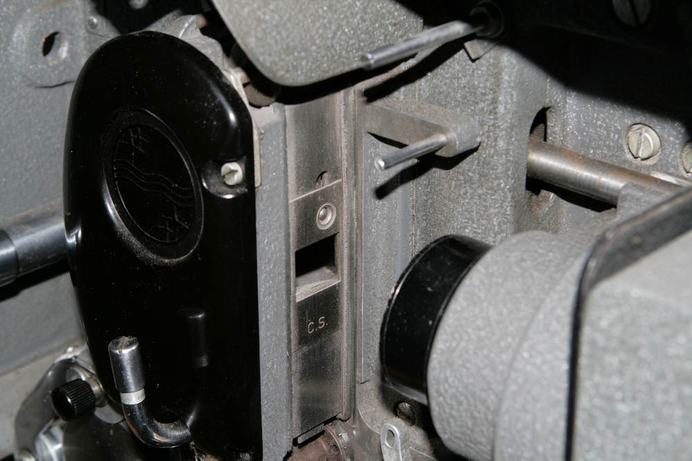

Meines Wissens war die FP 3 nur als Normalformatmaschine konzipiert. Meine hatte daher nur die eine Maske/Filmbahn und keinen Anamorphoten davor. Funktionieren werden alle, die Austrittsöffnung hat 100mm, da bekommst du einige Anas hinein. Nur, wenn ich mich recht erinnere, erfolgt die Bildstricheinstellung über die Höhenverschiebung der Optik incl. der Lampe samt Kondensor. Dafür brauchst du dann als Anahalter die Version der KN17/20, die ist ebenfalls höhenverstellbar. So etwas hab ich noch samt Anamophoten dazu.
Guten Abend Jens,
vielen Dank für Deine Antwort!
Bei meiner FP 3 ist eine Oirginal-Maske mit den eingestanzten Buchstaben "CS" dabei, insofern gehe ich davon aus, dass die Maschine auch schon im CS-Betrieb gelaufen ist.
Die Bildstrichverstellung erfolgt in der Tat über die Verschiebung der Optik. Aber auch die Maske wandert synchron mit nach oben oder unten. Also müsste doch eigentlich nur eine im Durchmesser passende Optik rein, möglicherweise mit einem Adapterring oder ähnlich. Oder sehe ich da etwas falsch?

Hier kann man die Maske wechseln. Gabs da verschiende Modelle?
Michael
Hallo Michael,
die Maske ist gleicher Bauart wie meine. Wenn ich Dich in meinem anderen Thread (sind ja momentan erst zwei) richtig verstanden habe, hast Du die FP3 nicht mehr. Ist das Foto aus Deinem Fundus?

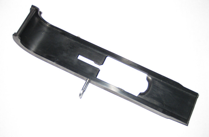

Die Andruckkufen der FP3 sind in der Tat ein Problem da sie unten gebogen sind und um die Schaltrolle gehen.
Man Müßte da vielleicht mal neue aus DELRIN Kunstoff fertigen, das habe ich bei meiner Bauer auch getan.
Das alte braune Resitex ist beim Bearbeiten sehr gesundheitsschädlich (Krebsauslösend) und ist in der Industrie verboten worden.
Auf Samtband sollte man nicht mehr spielen. Ich verwende ebenfalls wie Detlev umgedrehte Kabelbinder aus dem Baumarkt.
Diese halten wesentlich länger als das Samt und halten über die Filmlänge perfekt die Schärfe, so das man kaum oder gar nicht nachregeln muß.
Leider habe ich die Kufe der FP3 noch nie in den Händen gehabt ich kenne sie nur von Bildern.

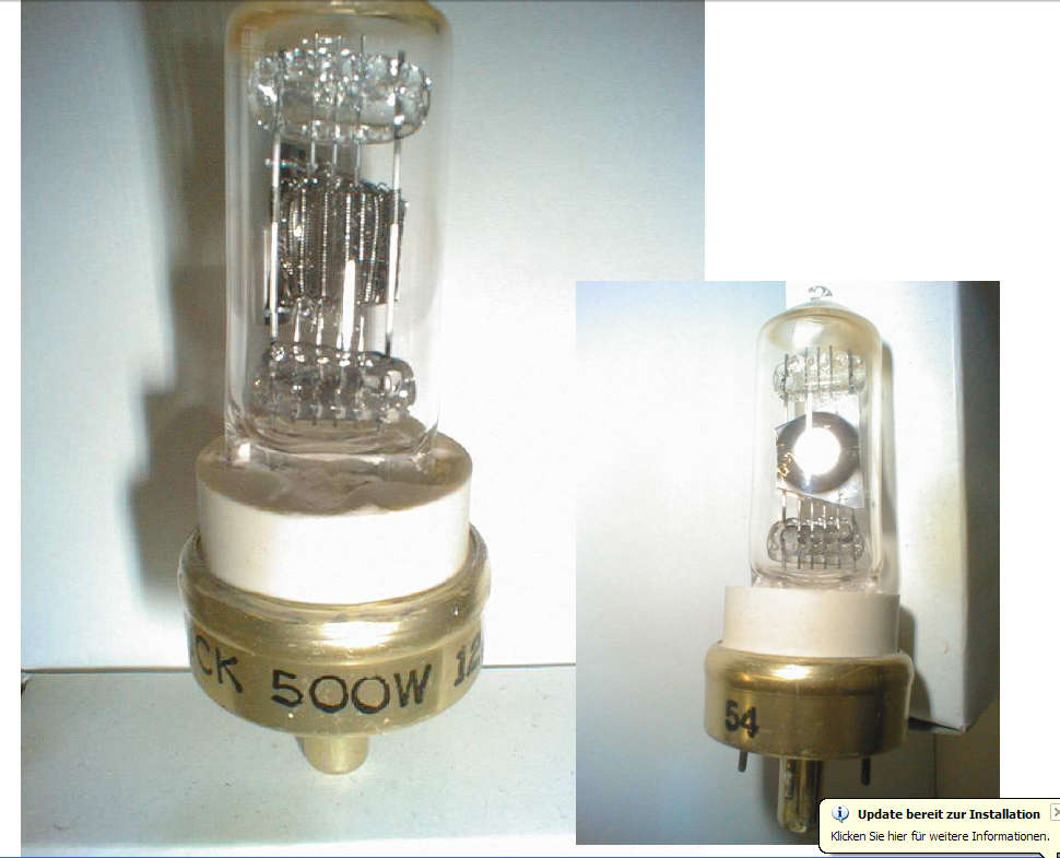

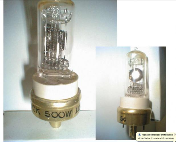

Was hast du für eine Lampe in deiner FP3?
Gruß nach Berlin von Thomas
Hallo zusammen und hallo Thomas,
ich habe meine Andruck-Kufe hier mal als Foto beigefügt. Das Teil ist bei mir schwarz und offenbar nicht aus Resitex (war das das Material, was sich auch Pertinax oder Hartpapier nennt / nannte?).
Beste Grüße
Detlev
Hallo Detlev!
Genau das war das alte Material (Pertinax, Hartpapier u.s.w.)
Dann hast du wohl schon einen neuere Kufe. Vielleicht gibts die ja noch neu bei Kinoton.
Aber so schlecht sieht die auf dem Bild gar nicht aus.
Ich würds damit erst mal versuchen.
Thomas
Die Unschärfe bei mir kommt nicht von der Linse, sonnst währe es tatsächlich oben und unten unscharf. Bei mir ist etwas schief. Ich dachte das einfach die Halterung der Linse nicht richtig justiert ist, aber es kann mehrere Ursachen haben und das muss ich rausfinden. Ich vermute das bei der Kufe irgendwas nicht stimmt.
Ich glaube bei mir ist eine 500 W Halogen Lampe drinn und ich weis auch gar nicht wo ich Ersatz finde, wenn sie mal nicht mehr geht.
Hallo filmantiques,
die Lampe ist nicht original, und wurde irgendwann einmal nachgesetzt. Glück für Dich, sie ist alles andere, als selten! Wie Du leicht hättest selbst erkennen können, trägt sie eine ANSI Normbezeichnung, BCK der Code. G17q Sockel, 120 Volt 500 Watt mit kleinem Spiegel. Gängige Lampe in Diaprojektoren oder OHP der 70er, heute zwischen $ 15 und 20 in beliebigiger Menge zu kaufen, zumindest in den USA.
Hersteller: GE, Ushio, Sylvania, ...
Sollte kein Problem werden, welche nachzukaufen. Das web ist da eine gute Hilfe.
Ob die wirklich hell ist und gutes Licht gibt, das vermag ich nicht zu sagen. In jedem Falle noch gelber, als die 36/400 (Code EVD), weil nur 3050K in der 50h Type. Nichts für den Farbenfilm!
