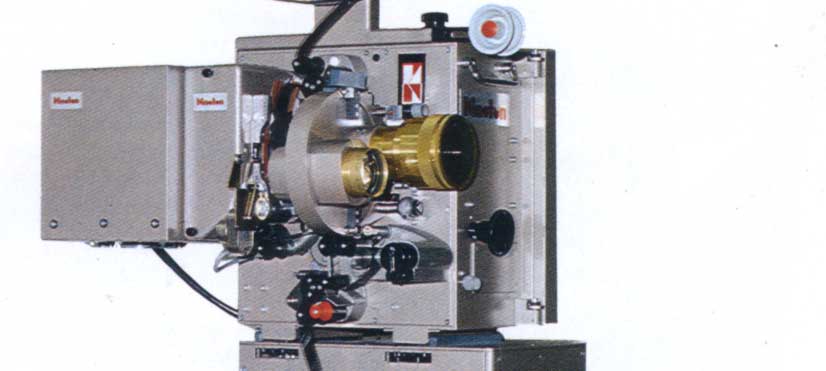

welches ist das kleinste Kinoton Lampenhaus
Wer hat dieses Lampenhaus zu verkaufen?
Oder halt original so:
h 10 1/4"
b 10 1/4"
t 9. 5/8"

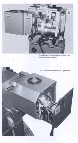

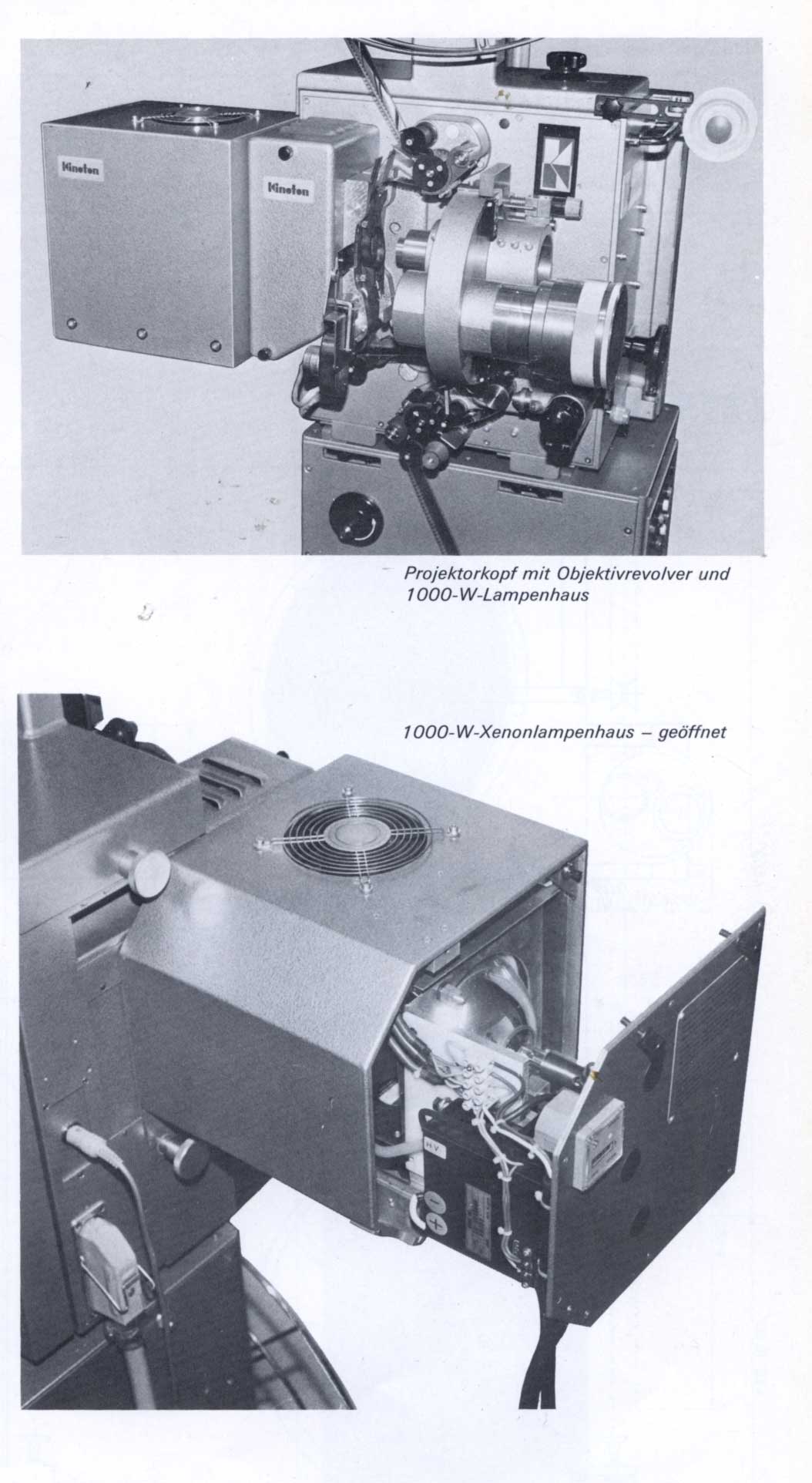

Für Kilowatt Brenner "Osram" 1000W HSC
St.
Okidoki - dieses ist dann wohl nochmal etwas kleinerer als unseres.
Kossmo: soweit ich herausgefunden habe gibt es keinen offiziellen Namen des Galerie-Lampenhauses, auch Kinoton wusste keinen...
h 10 1/4"
b 10 1/4"
t 9. 5/8"
St.
Gottchen ist diese Maschine putzig. Ich will so eine ^^

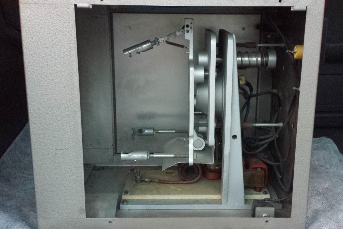

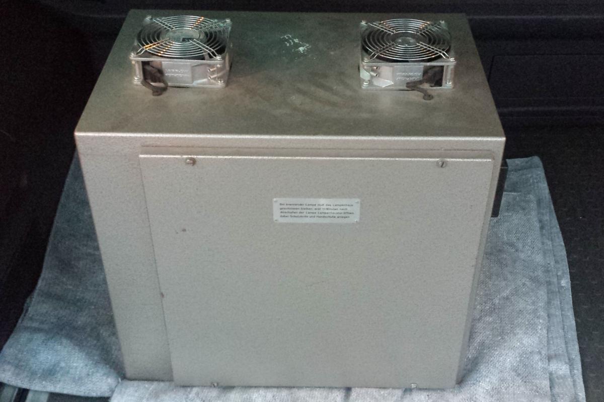

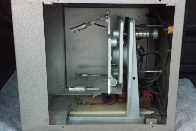

Ich habe ein relativ kompaktes Kinoton-Lampenhaus mit den Maßen L=500mm, B=340mm (zzgl. jeweils 20mm pro abnehmbarer Seitenwand), H=440mm. Das LH hat kein Typenschild. Der enthaltene Spiegel hat einen äußeren Durchmesser von 280mm und eine Tiefe von ca. 100mm. Ein Kolben ist nicht verbaut. Der Abstand von der Montageplatte des Kolbens bis zur Vorderseite des Lampenhauses beträgt ca. 324mm. Anbei zwei Bilder. Das LH dürfte bekannt sein. Ich weiß leider nicht, für welche Kolben dieses geeignet ist. Ich vermute, ich kann mit diesem LH einen 500W, 700W, 1000W oder 1600/2000W Kolben betreiben. Liege ich da richtig? Nächste dumme Frage: Sind diese Kolbentypen bautechnisch gleich, d.h. der o.a. Spiegel passt für all diese Kolbengrößen?
1000-2000W gehen da rein ohne Adapter. Und es müßte ein m.W. 425mm Brennweite Spiegel rein oder so, kann auch 485mm sein. Der Spiegel ist wohl selten, Nachteil daran war, das die Optiken sehr große Eintrittslinsen haben mußten, um gescheites Licht rauszuholen.
Hab gerade in meine Kopie der Kinoton Spiegeltypen geschaut.
Wenn Deine Maßangaben stimmen, dann hast Du die sogenannte alte Ausführung des 2 kW Lampenhauses. Der korrekte Spiegel hierfür ist 280 / 60 / 540 und die 35 mm Filmebene muß 492 mm von der Spiegelhinterkannte liegen. Die 16 mm Filmebene muß 516 mm von der Spiegelhinterkannte liegen.
In der neuen Ausführung des Lampenhauses muß ein Spiegel von 300 / 60 / 540 verbaut werden. Die Entfernungen sind hier hingegen mit 497 mm (35) und 519 mm (16) angegeben.
Die anderen gelisteten Spiegel sind:
500 Watt: Durchmesser nicht mehr lesbar, irgendwas mit 44 / 24 / 234, Entfernung 193 mm (35) und 213 (16)
1000 Watt: 220 / 35 / 435, Entfernung 388 (35) und 412(16)
KIN 104: 280 / 52 / 500, Entfernung 482 mm (35)
4-7 kW: entweder 280 / 55 / 825, Entfernung 746 mm (vermutlich 35, nicht mehr lesbar)
oder 300 / 55 / 825, Entfernung 752 mm (vermutlich 35, nicht mehr lesbar)
oder 340 / 55 / 825, Entfernung 715 mm (70), 765 mm (35 für FP 20 und FP 30), 776 mm (35 für FP 30 E), bzw. widersprüchliche Angabe 740 mm (35)
