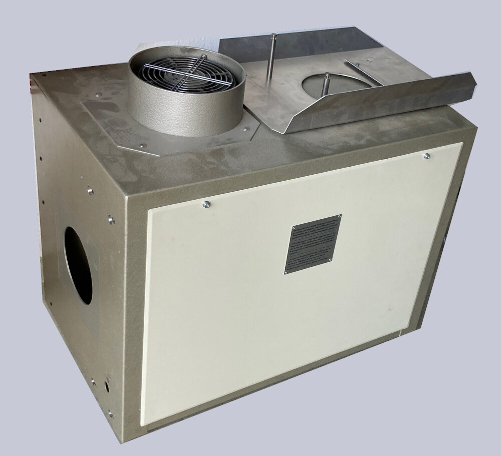

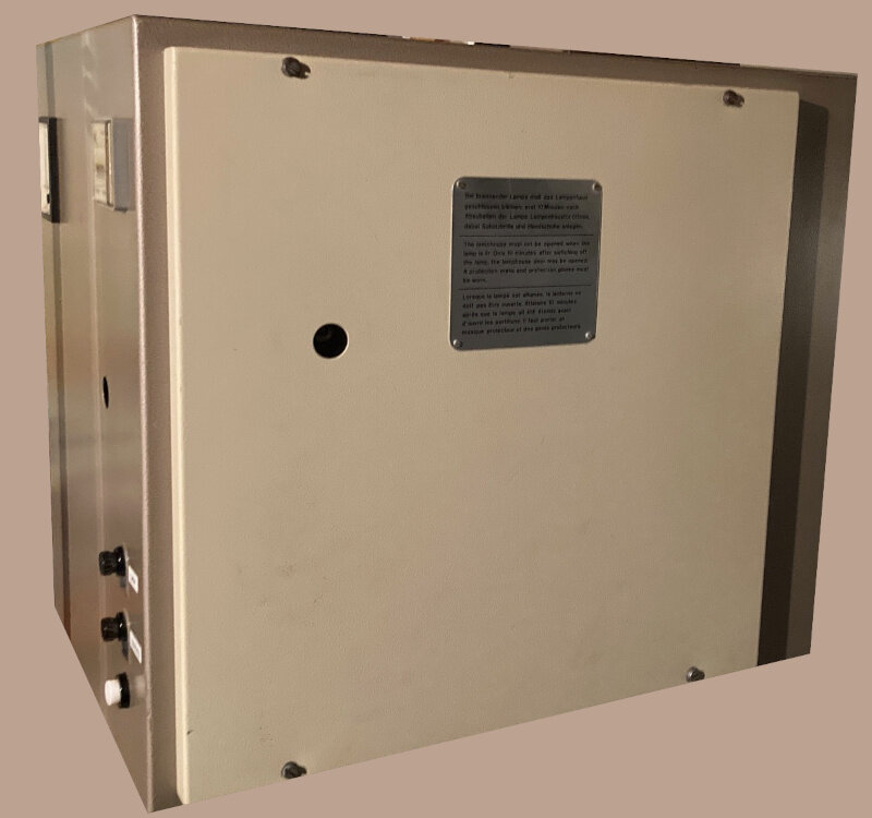

welches ist das kleinste Kinoton Lampenhaus

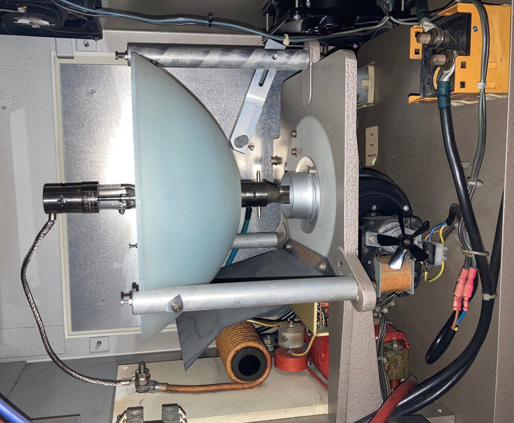

Hatten dieses Lampenhaus an einer Maschine dran, der Kolbenwechsel war maximal nervig. Mit Spiegel drin ist der Platz für behandschuhte Hände aufgrund der nicht bis nach ganz nach vorne reichenden Seitenöffnung sehr knapp. Da war das neuere 2 kW-Lampenhaus angenehmer.
Meines Wissens nach hatten wir in diesem LH einen 700 W-Kolben (kleinster Saal) im Einsatz, allerdings erinnere ich mich nicht mehr daran, ob da ein Adapter rumschwirrte.

Für zuhause ist dieses Lampenhaus natürlich schon praktisch. Bevorzugt würde ich es mit 500W betreiben. Die Entfernungen können dann aber nicht ganz stimmen oder ist der Adapter so lang?
700 W 100 W und 1600 / 2000 W haben alle die gleichen Katodenabstände zum Sockel, und das gleiche Gewinde, also problemlos.
500 W ist eine andere Lampe, und der Praxis für Filmprojektion auch im Heim unbrauchbar, weil zu geringer Wirkungsgrad. (12 eV Auslösung an der Katode, bei 18V Brennspannung... kaum Licht) Sinnvoll wirds ab 1600 W, zuhause min. 1kW.
