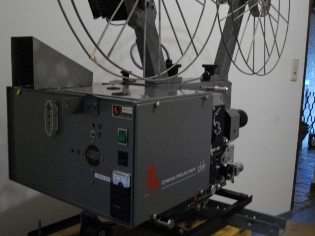

wer kann mir ein Lampenhaus für Halogen bauen..
am Besten 800-1000 Watt Halogen, damit ich keinen Trafo brauche..
Das 1600 Watt Xenon Lampemhaus ist mir zu laut um mal eine Kopie zu prüfen in den eigenen 4 Wänden und auch zu hell.
Abstand zum Bildfenster kann ich mitteilen...
ich würde gerne alles Orginal lassen und nur das Lamenhaus tauschen.
Ich kenne mich leider zu wenig aus, um öfter das Lamenhaus umzubauen...
Ist ja auch alles nicht so einfach...halter für die Lampe umbauen..usw.

Wenn der Lüfter der Wassmann jetzt das Problem ist, ich kann mir das gut vorstellen, denn kleine Bauform bedingt kleine Lüfter mit hoher Drehzahl, und Geräuschen, dann sollte man hier austauschen, und das Problem an der Quelle bekämpfen. Nicht etwa durch Beseitigung einer brauchbaren Lichtquelle. Auch aus Kostensicht hat Xenonbetrieb nur Vorteile.
Halogenlicht, ob Kleinspannungs- oder Niederspannungsvariante, bitte nicht für Filmprojektion bei Normalfilm.
Das Lampenhaus ist relativ groß( 45cm breit ),größer als jedes andere der bekannten portables... ebenso der Lüfter...Es ist auch kein Lüfter sondern sieht eher aus wie eine Flugzeugturbiene. Bilder folgen

hier ein Video..
Der Luftstrom ist so stark das das Poster an der Wand gehalten wird.
Die Lautstärke kommt natürlich durch das schlechte Micro nicht richtig an..
Hallo Kossmo!
Das ist ja eine richtige Höllenmaschine.
Aber so ganz ohne Lüfter kommst du bei Halogenlicht auch nicht aus.
Was ist denn mit deiner TK ? Kannst du die nicht für drinnen zum sichten der Akte nehmen?
Die Wassman mit den 1600W ist wohl eher was für größere Bildwände.

Wo ist das Problem mit dem Lüfter? Ist doch gut, wenn er ordentlich was wegsaugt.
Ausserdem kann ich mir nicht vorstellen dass das Lüftergeräusch noch so störend ist, wenn der Hobel erstmal läuft... ;-)
also im gleichen Raum würde ich vom Filmton nichts mehr hören
Die TK hab ich nicht mehr..verkauft als ich mein Hobby aufgab...genau wie die anderen beiden Wassmänner

Ich könnte mir vorstellen, daß da son Lüfter drin ist, wie in den alten Cinemeccanica Konsolenlampenhäusern. Die Lager sind heute alle dermaßen verschlissen, daß die wirklich einen Höllenradau machen. Hier scheint Kossmo ein problem in dieser Richtung zu haben.
