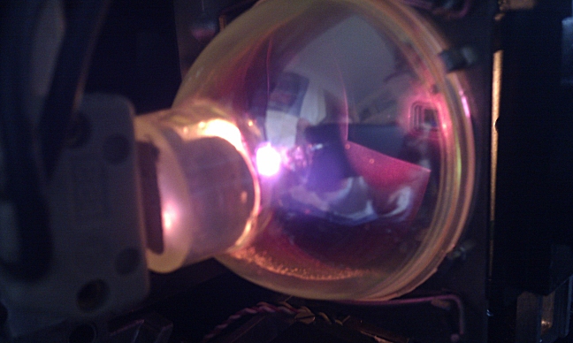

habe heute mit erstaunen festgestellt, das sich in meinem BAUER T510 die Verspiegelung des Reflektors der Projektionslampe verflüchtigt hat. Wenn die Lampe im Stand mit der Vorheizspannung vor sich hin glimmt, kann man sehr gut die Wendel und das Bildfenster von hinten erkennen. Ich hätte nicht gedacht, das sich diese aufgedampfte Spiegelschicht vor Ableben der Lampe verdünnisieren würde.
Habt Ihr sowas auch schon mal erlebt? Mir ist auch schon aufgefallen, das der Projektor nicht mehr so hell ist wie vor ein paar Jahren, hab in erst so um 2004 gekauft. Ich kann auch nicht sagen wie alt die Lampe ist.
Was würdet Ihr sagen? Austauschen und wegschmeißen, auch wenn die Lampenwendel noch OK ist?

Ich meine, dass die Lampe völlig in Ordnung ist. Die Verspiegelung ist bewusst nicht ganz komplett, sondern eben so konzipiert, dass in erster Linie die Wärmestrahlen hindurch gehen können. Dadurch wird der Film geschont, weil die Wärmestrahlen nicht als gesamtes gespiegelt und durch denn Film geschickt werden. Das bisschen Lichtverlust, das hierdurch entsteht, ist also völlig normal.
Daher auch der Name: Kaltlichtspiegel. Zwar etwas übertrieben, ganz kalt ist es nirgends, aber zumindest etwas kühler. "Kaltes", sichtbares Licht wird gespiegelt, warme Infrarotstrahlung eben nicht, die kann auch seitlich austreten.
Ob sich die Verspiegelung im Laufe der Jahre verändert, kann ich nicht beurteilen, da müsste ein Lampehersteller mehr dazu sagen können...

es ist richtig, dass der gluehende Wendel auch bei einer neuen Kaltlichtspiegellampe durch den Spiegel hindurch sichtbar ist. Trotzdem altert dieser Spiegel wohl durch Oxidation, er ist auch gar nicht fuer hohe Lebensdauer konzipiert, weil er ja regelmaessig ausgetauscht wird (nominale Lebensdauer der Halogen-Projektionslampen bei Nennspannung: 50 Stunden).
Ich hatte vor einiger Zeit einen Reserve-Projektor (Bauer P 8 ) eingesetzt, der vorher jahrelang unbenutzt herum stand, der zweite Eiki war gerade defekt. Bei der Ueberblendung eines Spielfilms auf den 2. Akt fiel der deutliche Lichtabfall sehr auf. Nachher die Lampe getauscht und siehe da: schaetzungsweise die doppelte Helligkeit. Am Kaltlichtspiegel waren nur bei genauem Hinsehen Oxidationsspuren zu sehen.
Ich wuerde die Lampe mal wechseln - Ersatzlampe hat man ja ohnehin normalerweise zur Hand. Am Besten den Unterschied messen (Handbelichtungsmesser, notfalls entsprechende Smartphone-App).

Sorry, wenn ich da mal eben intervenieren muss: Der Spiegelbelag altert nicht, er beschlägt lediglich und sieht dann etwas matt aus. Lässt sich reinigen, Wattestäbchen sind extra dafür erfunden worden. Gelten gleiche Regeln wie beim Linsenputzen... allenfalls auch mal nass...
Stellt euch vor, eine aufgedampfte Beschichtung würde so schnell altern, wir hätte alle längst die grössten Probleme mit unseren Objektiven, die sind auch beschichtet, sprich im Mikronbereich vergütet und bloss aufgedampft und halten hundert Jahre. Auch auf Spiegelobjektive, Teleskope und solche optischen Geräte sind die Beläge bloss aufgedampft und altern eigentlich kaum... naj ja, in tausend Jahren sehen wir dann weiter...

@Rudolf: Kaltlichtspiegellampen sind nicht dunkler, sondern heller, als Warmlichtspiegellampen (heißen übrigens wirklich so!)
Da der Kaltlichtbelag mit seinen vielen Schichten auf der Spiegelinnenseite aufgedampft ist, werden die Lichtstrahlen direkt in Richtung des Films zurückgeworfen.
Warmlichtbeläge sind meist auf der Rückseite der Lampen aufgebracht, weswegen die Lichtstrahlen dann logischerweise ZWEImal den Glasspiegel durchdringen müssen, was zu dem angedeuteten Lichtverlust führt.

Also, bei der besagten Lampe brachte Putzen kaum etwas. Der Projektor hatte allerdings beim Vorbesitzer jahrelang im Keller gestanden, vermutlich war es da etwas feucht.
Bei trockener Lagerung duerften Kaltlichtspiegellampen auch lange halten.

Oh, vielen Dank für die vielen guten Antworten. Also ist die Lampe noch OK, werde das ganze weiter beobachten.
