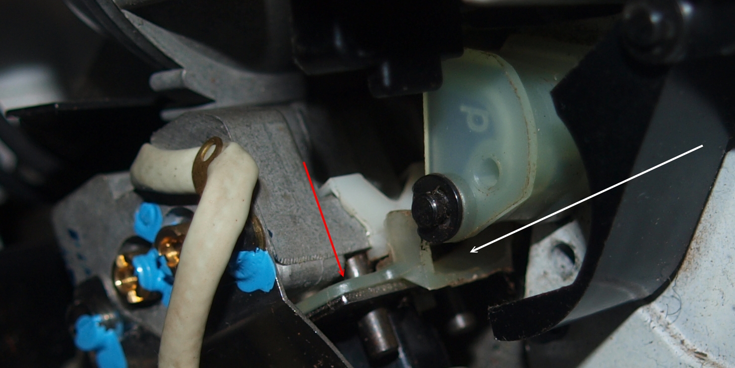

Hallo zusammen,
ich habe dieser Tage die Zeit gehabt und mir einen defekten Eumig Mark S802 mal näher angesehen - nachdem ich ihn auf ebay schon als defekt zum Kauf angeboten habe. Projektor läuft zu langsam, teils gar nicht, je nach Stellung des Geschwindigkeitsschalters, kein Licht. Das Ding stand bei mir jahrelang unbeachtet, aber verpackt und staubgeschützt unter Kisten und Kartons rum.
Nach Lösen von grade mal 2 Schrauben und Abnehmen des Rückdeckels war ich angemehem überrascht: Sehr übersichtliche Technik wie beim Käfer, Elektroanschlüsse sauber aufgelegt mit Bezeichnungen für 220,230,240,250 Volt ! Frequenzschalter für 50/60Hz. Weitgehend zugängliche Technik, keine Riemen, die sich zersetzen oder rumschlupfen. Der Lautspecher im Deckel ist über Kontakte angeschlossen, oft hängt der an Käbelchen rum. Alles erklärt sich von selbst. Also wirklich sauber gemacht !
Ich bin heute im Modellbauladen gewesen und diese Raubritter haben mir €10,95 für 25g "Präzisionsfett" von Robbe abgeknöpft (Empfehlung von peaceman war Robbe Teflonfett, es müßte aber das gleiche sein - hoffe ich) und nochmal über €3,- für einen Silikon-Borstenpinsel. Mit dem Pinsel habe ich die alten Fettreste von den gut zugänglichen Schneckengetrieben und Zahnrädern entfernt, dann das neue Fett mit dem zuvor gereingten Pinsel aufgetragen. Die Hauptwelle wurde dann noch an den Lagerstellen mit Projektorenöl beträufelt, so das dieses in Richtung der Sinterlager laufen konnte (nach Empfehlung vom Filmtechniker). Es wurde dankbar "aufgesaugt".
Anschließend wurde das Reibradgetriebe mit einem Alkohol komplett entfettet (Rasierklingenreiniger von BRAUN, uralt, sehr ungesund beim Einatmen, der Filmtechniker empfahl Aceton) und damit auch die leicht eingelaufenen Gummibeläge gesäubert.
Was soll ich sagen ... das Ding läuft und zwar TOP ! Extrem ruhig und leise. Wie der Boxer des Käfers halt. Die Kontakte der 100W-Lampe waren oxidiert... gereinigt, leuchtet auch wieder.
Sehr angetan bin ich von der Filmführung des Eumig - wesentlich besserer Andruck am Bildfenster als bei den Bauer Studioklassen ! Die Filmführung samt Greifer wurde ebenfalls gereinigt und noch mit Gate-Lube von Wittner "eingecremt"
Der Doppelzahngreifer (!) ist extrem schmal, kann aber im Perfoloch mit mehr Spiel arbeiten und deswegen sind die Gefahren von horizontalem Bildzittern durch Berühren der seitlichen Kanten des Perfolochs geringer.
An dem Greifermechanismus habe ich nichts gemacht, ist nicht so einfach zugänglich.
Der Reibradantrieb ist, wie hier schon berichtet wurde,der große Schwachpunkt dieses Projektors. Der Gummi der Treibräder macht aber noch einen sehr guten Eindruck (nicht verhärtet, klebt auch nicht), ist aber leicht eingelaufen - man fühlt eine Rille. Die Behandlung mit dem alkoholischen Reiniger hat zunächst geholfen.
Ich stelle aber mal die Überlegung in den Raum, den Durchmesser des metallischen Antriebsrad durch Auftragung irgendeines Materials zu vergößern. Irgendetwas, das nicht schadet und sich wieder mühelos entfernen läßt - sich meinetwegen auch relativ schnell abnutzt - man kann es dann ja immer wieder mal neu auftragen.
Ich wüßte da schon was, aber das schreibe ich noch nicht ... (sonst stehen gleich die Männer mit der weißen Jacke vorm Haus)
Fazit: Meine Gleichgültigkeit gegenüber Eumig-Projektoren hat sich in Respekt gewandelt. Ein wirklich sehr schönes, einfaches Modell. Im Augenblick funktioniert alles, einschließlich dem Ton. Leiser Lauf, gleichmäßige Bildschärfe.
Kritikpunkte sind der Reibradantrieb und die Plastikzahnräder (letztere haben auch andere)
Damit wir uns richtig verstehen: Auseinanderbauen tue ich das Ding vorerst nicht, ist auch gar nicht nötig. Und an so Boliden wie die großen Bauer und Elmo gehe ich nicht ran - die sind mir zu kompliziert, verbaut, man kommt an fast nichts ran.
Die ebay-Auktion habe ich beendet ... das Ding ist mir plötzlich ans Herz gewachsen !
Wer sonst noch Tipps zu diesem Eumig-Modell hat, bitte melden. Insbesondere zum Reibradproblem.

Der Durchmesser der balligen Treibscheibe ist in Ordnung. Du brauchst nur die Anschläge zu versetzen und schon läuft der Projektor schneller. Es freut mich, daß du den Eumig so zum Flitzen bringst. Von Schmiermitteln auf Kunststoff rate ich ab. Das sollte trocken laufen, wäre gerade der Witz von Polyamiden.
Was du noch überprüfen kannst, sind die Kunststofftrapeze, in denen der Motor mit zwei Zapfen drehbar gelagert ist. Wenn die auseinanderfallen, läuft nichts mehr. Irgendwo habe ich noch einige von denen, neu aus POM gemacht.
danke für die Tipps !
@Filmtechniker: Welche Anschläge meinst Du ? Kann man die beiden gummierten Treibräder auf der Hauptwelle etwas versetzen ? Das wäre genial !
Es wäre ja so einfach: Ein Madenschräubchen, was ein Treibrad auf der Welle festsetzt, fertig. Ist mir aber nicht aufgefallen, schaue aber gerne wieder in den Projektor rein.
Die Kunststofftrapeze sind OK, alles läuft.
@Rudolf: Ausbauen möchte ich die Treibräder vorerst nicht, dazu müßte ich ja die Hauptwelle mit allem was noch dranhängt rausnehmen. "Never change a running system" ...

Ja, der 8/S8-Eumig. Es gibt davon unzaehlige Varianten, ich habe schon viele in den Fingern gehabt, aber keine zwei waren genau gleich. Vermutlich hatte der zustaendige Ingenieur staendig die Konstruktion verbessert. Und dann gab es ja noch die Varianten, die Eumig fuer Bolex gebaut hat (in schwarz und etwas wertiger, wie mit programmierbarem Zaehlwerk) und fuer Foto-Quelle (mit roten Knoepfen, huebsches Design).
Es ist mir unerklaerlich, warum dieses bewaehrte Konzept spaeter verlassen wurde, die letzten, neu konstruierten Eumigs hatten gravierende Macken.
Der aelteste aus der Serie, den ich habe, ist ein N8-Modell, noch mit (sehr kompaktem, ins Gehaeuse integriertem) Roehrenverstaerker! Dann gab es z. B. bei Foto-Quelle ein Sparmodell mit 50 W-Lampe, bei dem sogar die, eigentlich unverzichtbare, Lautsprecherbuchse eingespart wurde. Das Zweiformat-Modell ist einer der wenigen Tonprojektoren, bei denen die Formatumstellung einigermassen vernuenftig funktioniert. Aber immer darauf achten, dass der weisse Punkt am Handtriebknopf oben steht, wenn man die Bildfenstermaske heraus nimmt, sonst bricht die Greiferspitze ab!!!
Sehr vorteilhaft die Umstellmoeglichkeit auf 230 V. Das haben die wenigsten Projektoren.
Bekannte Schwachpunkte sind der Reibradantrieb und die schon erwaehnten Lager fuer die Motorwippe. Kunststoffzahnraeder sind eher weniger ein Problem, so lange sie aus einem geeigneten Kunststoff bestehen und vor Allem nicht unter Spannung stehen. Das ist oft der Fall bei Raedern, die billigerweise direkt auf die Welle aufgespritzt wurden. Irgendwann platzen die, dann ist nichts mehr zu machen ausser teurer Neuanfertigung des Zahnrades aus Metall.

Die Anschläge für die Treibscheibe sitzen am Schieber im Projektorgehäuse.
Die angetriebenen Scheiben herausnehmen ist keine Sache, du siehst, daß nach Abnehmen der Blattfedern über den kugligen Lagern alles wegkommt. Wenn du ein Töpfchen auf 50 Grad Celsius halten kannst, könntest du die Sinterlager neu bekochen, d. h. einen halben Tag in warmes Öl legen. Danach sind sie wieder mit Schmierstoff getränkt.

Ja klasse ! Mit einem geringen Verstellen der Anschläge würde ich das Treibrad minimal aus der eingelaufenen Rille der angetriebenen Scheiben herausbewegen, ohne daß sich die Prokektorgeschwindigkeit zu sehr ändert.
Wie gesagt, momentan läuft alles. Das Verstellen der Anschläge und Bekochen der Sinterlager werde ich aber mal beizeiten durchführen.

Nachtrag:
Der Neuzustand ist in Sichtweite :-)
Die Friktion an der Aufwickelachse habe ich jetzt auch eingestellt. Dazu habe ich innen im Projektor die Buchsen, Scheibchen und die Feder von der Achse abgezogen. Einfacher geht es wirklich nicht mehr ! Altes Fett raus und neues Fett dran. Die Aufwickelkraft habe ich dann gefühlsmäßig eingestellt, eher zu schwach als zu stark, der Film soll ja nicht gezerrt werden. Dazu habe ich einfach immer wieder die Aufwickelachse im Vorwärtsbetrieb festgehalten und geprüft, wieviel Kraft ich aufwenden mußte.

Den Eumig Mark S 802 habe ich heute nochmal ganz genau während des Betriebs im geöffneten Zustand unter die Lupe genommen. Es sind kleine Schlaufen im Filmkanal vorhanden. Der Film bekommt nirgendwo Zug. Warum aber der Tonfilm gerissen ist, entzieht sich mir vollständig. Vielleicht doch wegen der extrem schmalen Greiferzähne, die mit spröden, geschrumpften Material so Ihre Probleme haben ?
Heute wieder mehrfach einen selbstgedrehten Film durchlaufen lassen, vor, zurück, vor, zurück usw. - keine Kratzer, kein Riss.
Die Perforation der Films danach beäugt und abgetastet: keine "Dellen" oder sonstige Zeichen von Fehleingriff - also alles perfekt.
Er läuft und läuft und läuft und läuft ...

Und wenn wir schon dabei sind: Das mit dem Öl - wo genau soll das hin und muss es auch wieder spezielles sein, oder reicht da Nähmaschinenöl?
