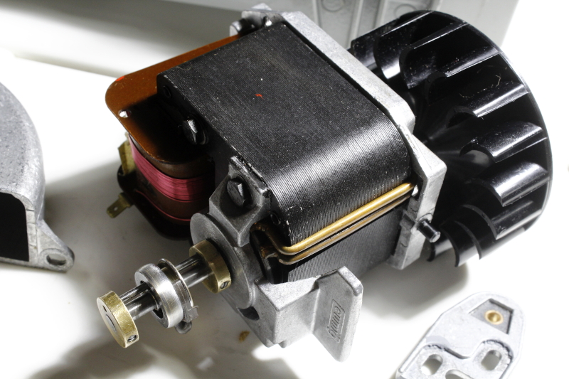

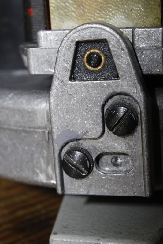

Nachdem wir so schön  beim Eumig Mark-Reparieren sind , möchte ich auch noch was beitragen, denn es ist ein neues Problem aufgetaucht.
In der 24fps-Stellung des Schalters läuft das Treibrad nicht an, daher habe ich versucht, durch leichte Änderung der Motorposition eine Verbesserung zu erzielen. Der Erfolg war, dass der Motor zu spinnen begann und nach etwa einer Minute nach einem quietschenden  Geräusch still stand, brummte und die Bleche warm wurden.

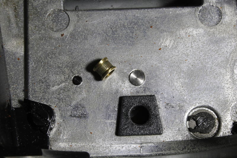

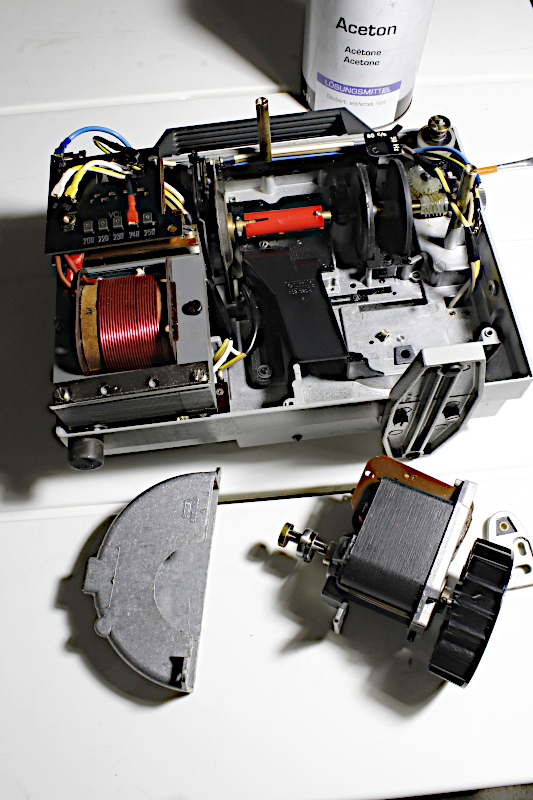

Nachdem ich das vorher nie hatte, obwohl ich schon öfter bei der Motorstellung was geändert hatte, habe ich den Motor ausgebaut und festgestellt, dass die Welle sich ganz leicht dreht.
Ferner musste ich feststellen, dass die Lagerbüchse hinten herausgegangen war.
Am 4.11.2020 um 15:25 schrieb Rolando:
Diese Führung schliff bei mir beträchtlich je nach Stellung (was mich bei der Konstruktion auch nicht wirklich verwundert).
Die ist bei mir leichtgängig.
So, nun wäre ich sehr froh, wenn nach etlichen Stunden an Reparaturversuchen die Kiste endlich wieder zuverlässig rennen würde..
Und das war eben bei dem eh höheren Drehmoment des 24er-Gangs zuviel des Widerstands für den Motor. Falls es bei euch also auch das Problem von nicht zu wenig, sondern zuviel Reibung an einem Eumig mit Reibrad gibt, schaut euch das Teil mal an!

Motor läuft wieder einwandfrei , aber jetzt hapert es mit dem Kippen  bzw. notwendigem Andruck an die Gummischeiben. Alle Verstellungen probiert, kein vernünftiger Erfolg nach gut 3 Stunden und jetzt reicht es mir endgültig. Die Kiste kommt in den hintersten Winkel der Wohnung zum Verstauben. Werde meine Zukunft anders gestalten , bzw. andere Projektoren verwenden. Ich habe ja genügend davon 😉
Es liegt nicht am Andruck, sondern an den Triebscheiben und ggf. auch am gesamten Getriebe.
Die Motorachse muss genau mittig zwischen den Triebscheiben liegen. Das lässt sich über die äußere Halterung vom trapezförmigen Lager justieren, aber bitte nicht bei laufendem Projektor und bitte den Projektor vom Stromnetz trennen.
Vielen Dank, aber das habe ich schon die ganze Zeit über gemacht.. Inzwischen reicht es mir.

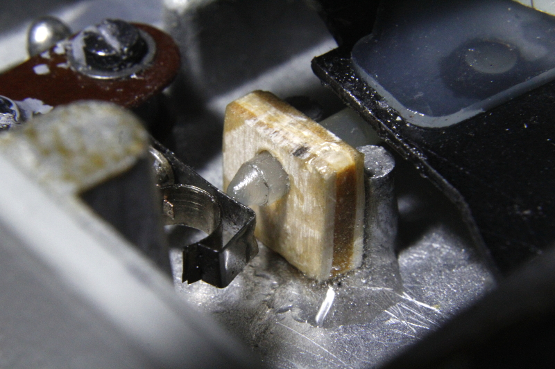

Immerhin durfte ich an einem Projektor lernen, was da so alles kaputt sein kann. und dass man sogar mit einem "home made spare part" aus Holz einen tollen Reparaturerfolg erzielen kann-einen Teilerfolg zumindest.

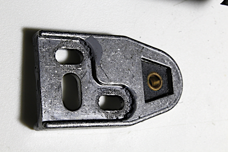

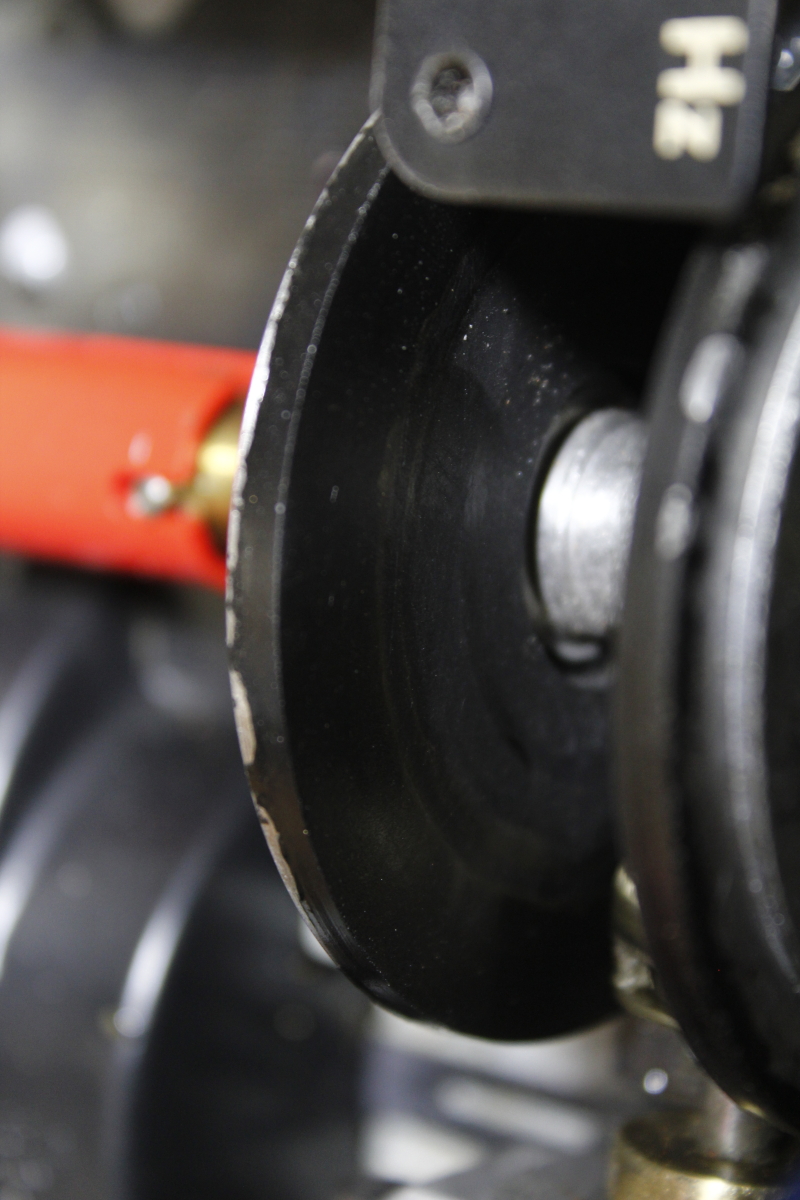

in dem man es mit einer Paste aus Talkum und Wasser einschmiert,

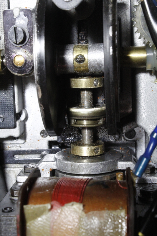

Die Gummischeiben sind bei dem Projektor sogar noch recht gut intakt. Das Problem ist nur, dass die Antriebs-"Kugel" zu schwach in Vorwärtsrichtung auf die Gummischeibe drückt, sprich, ich müsste unten rechts beim Kipplager vorne , dort, wo man die Bohrung sieht (2.5 mm),  das Ventilatorgehäuse durchbohren und ein M3 - Gewinde  hineinschneiden.
Da dann eine Schraube reindrehen und die Halterung mit dem Trapezlager mehr in Richtung vorderes Gummirad kippen (drehen), damit der Andruck auf die vordere und hintere Gummischeibe gleich stark ist.
In Rückwärtsrichtung funktioniert der Antrieb nämlich immer, nur an der vorderen Gummischeibe fehlt etwas Druck. Durchrutschen tut nix.
Das Treibrad kann derzeit -wie im Photo zu sehen- nicht richtig mittig positioniert werden.
