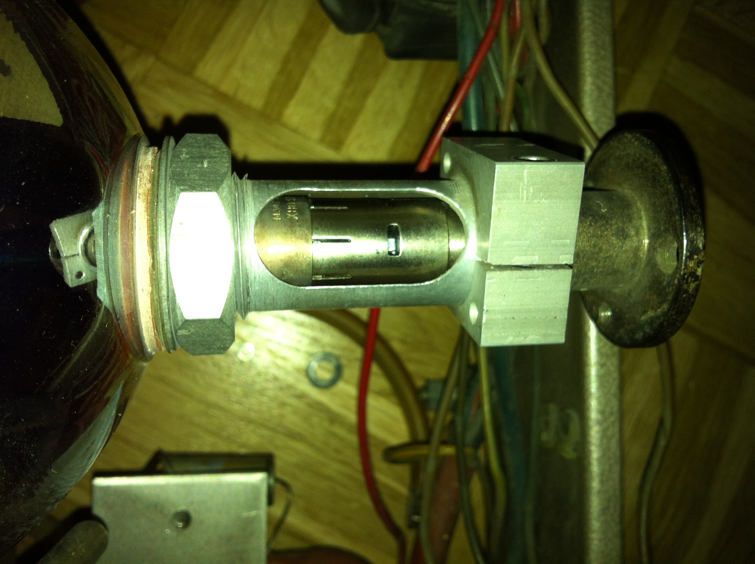

Mich hat spät nachts die Bastellust gepackt und nun sitze ich hier vor einem kleinen Kinoton-Lampenhaus und möchte diesen Kolben ausbauen. Die Kabel sind alle schon ab, problematisch ist nur die Kolbenaufnahme selbst.
Auf dem einen Foto sieht man das silbrige Metallteil, welche durch den Spiegel an Ort und Stelle gehalten wird, sowie dieses schwarze Stück am rechten Ende, welches wohl direkt mit dem Kolben verbunden ist. Ich nehme an, dieses Stück lässt sich vom Kolben abdrehen, damit dieser dann nach vorne rausgenommen werden kann? Bislang habe ich alle Schrauben an dieser Halterung entfernt, die ich entdecken konnte, sodass nun nichts mehr festgeklemmt ode rgeschraubt ist, nur dieser verflixte Kolben will nicht aus dieser Fassung rauskommen.
Allzusehr möchte ich an diesem Kolben nun auch nicht dranrumdrehen, nachdem der wohl schon historischen Wert hat und ich vor diesen Teilen allgemein ziemlichen Respekt habe. Außerdem möchte ich den Spiegel weiterbenutzen für Halogen, was dann da in dieses LH rein soll. Gibts da irgendeine Sache, die ich vergessen habe oder einen Trick 17?

Arg, das eigentliche Bild was ich hochladen wollte ist gar nicht da...:post-80293-0-75711300-1325691688_thumb.jpg
Darauf sieht man, dass es leider nicht so einfach ist, wie ich eben anfangs auch dachte. Der Teil des Kolbens den ich gerne anpacken würde um ihn kräftig aus diesem schwarzen Metallteil herauszudrehen, wird leider durch die Halterung am Spiegel blockiert, die auch der Grund dafür ist, weshalb man nicht, wie beim normalen oder großen Lampenhaus, einfach die Schutzhülse über den Kolben ziehen und mithilfe dieser dann den Kolben herausdrehen kann. Deshalb behellige ich ja nun auch das Forum damit, vielleicht kennt hier ja jemand diesen Typ Lampenhaus und weiß Rat.

Wenn mann an dem hinteren Rädchen dreht, kann mann den Brennpunkt Kolben/Spiegel verstellen.
Dreht mann den Kolben nach vorne, kommen irgendwann ein oder zwei Imbus-Madenschrauben )in dem großen Langloch)zum vorschein. Wenn diese Madenschrauben gelöst sind kann man den Kolben nach vorne herausziehen. Zum Schutz den Kolben am besten mit diesen neuen Osram -Tüchern umwickeln.
Viel Spass beim fummeln Borste
Danke, ich muss blind gewesen sein, dass ich das nicht gesehen habe!
