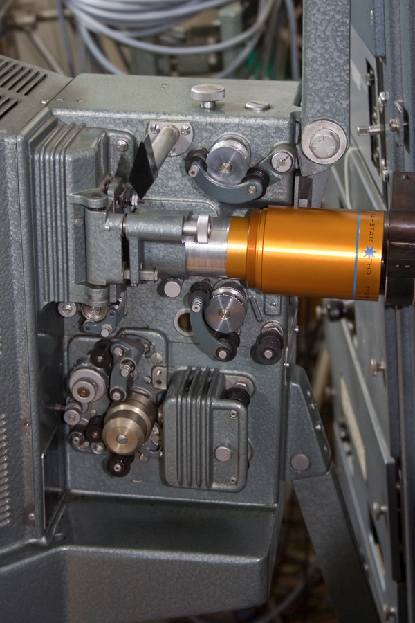

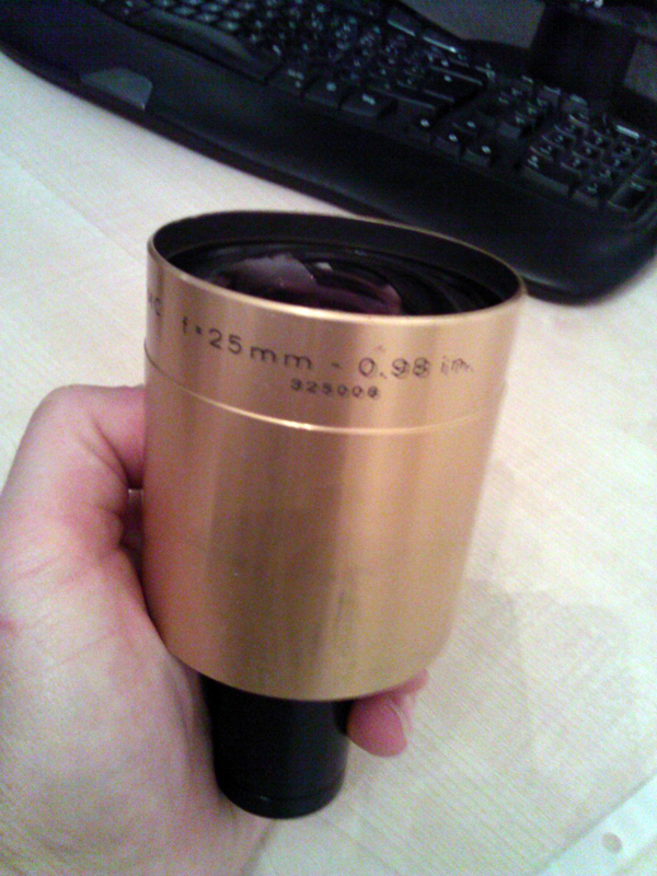

Da die meisten 16er Objektive zur Bauer irgendwie nie richtig gut waren, hab ich dieses hier (f 0.98") von Isco benutzt. Paßt mit dünner Adapterhülse in die Bauerfassung mit 42.5mm Einspanndurchmesser.
Zugegeben, relativ selten und nicht im Plex um die Ecke zu finden, nur am Potsdammer Platz, und dort ebenfalls für Schmalfilmprojektion während der Filmfestspiele.
Stimmen zwar Kontrast und Schärfe, nur muß ich dem Projektorhersteller Recht geben, mehr als 3m breite Bilder sind Blödsinn.

Das im Selecton 38mm. Das von mir erwähnte ein 25 mm Objektiv für 35 mm Film. Das ist allerdings sehr selten. Im direkten Vergleich mit den üblichen "Kiptaron 25mm" und ähnlichem ist der Unterschied schon sehr gravierend, was Auflösung und Kontrastfunktion angehen. Daher habe ich dieses immer für Schmalfilm in der S2o genutzt, bei Breitwandfilmen.
