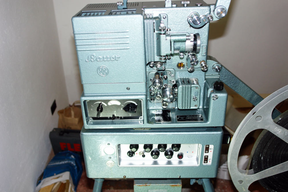

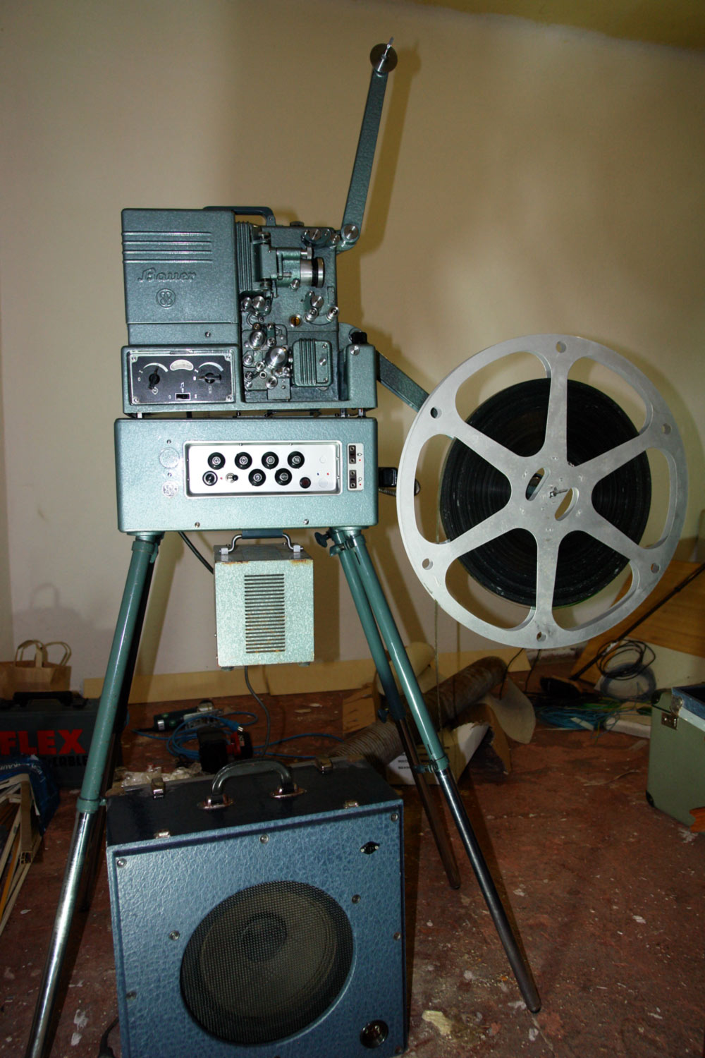

Netter Projektor, Michael.
In Blau/Grün glänzend wunderschön anzusehen. In Kräuselgrau gewöhnungsbedürftig. Mag I net-
Dank Malteserkreuz mit Untersetzungsgetriebe schlechterer Bildstand, als Phillips EL 5000 oder auch Greifergeräte. Sehr schlechter Lichtwirkungsgrad, dunkel (46%) da 4 teiliges Kreuz.
Original 750 oder 1000 Watt P28s Lampe mit 100 Volt, gelblich, kontrast- und wirkungsgradschwach, aber gute Heizung im Winter. Trafo sollte dabei sein.Bitte keine 110 Volt oder 120 Volt Lampen nutzen, noch dunkler...
Gewichtsmäßig durch 3 Koffer noch gut zu transportieren.
Ausladung nach vorne bei 1500m Spule erheblich.
Tongerät ist oK, Verstärker mit Röhren macht wenig Probleme. Photozelle manchmal schon, wie bei "meinem" hier.
Motor und Verstärker laufen auf 110 Volt Wechselstrom.
Ich sehe es als schönes Sammlerstück, mit Modifikationen auch zu benutzen. Sollte aber ohne große Macken im Lack sein.
Braucht normale Objektive 42,5 mm, wie Bauer P-Serie, Phillips, Eiki sie benutzen. Die im Bild abgebildete Astro Kino Color 4 gehört, wenn man das Geröät nutzt, in die Altglastonne. Wie fast alle Altoptiken ist sie heute nicht mehr zeitgemäß, und war schon 1956 Schrott.

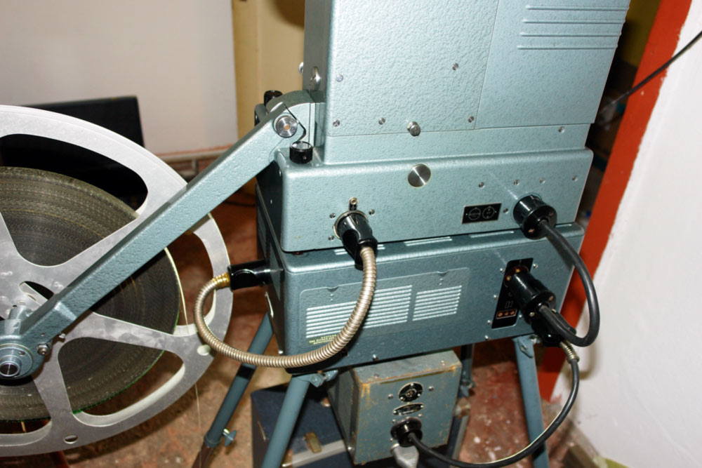

Für ca 3250 - 300 Eurotaler sollte der oben gezeigte Lieferumfang einschl. der Transportkoffer und Verbindungskabel (besonders das "Lumberg" Kabel für den Ton, der Stecker ist sonst nur sehr schwer zu bekommen) und der Netztrafo, hier etwas angegammelt durch schlechten Lagerraum, dabei sein. Auch die Transportkoffer und die 4 Stück 2 tlg. Stativbeine müssen da sein.
Wenn sie Pertinax-Kufen hat, die auf der vollen Breite der Perforation aufliegen, ist der Bildstand gewöhnungsbedürftig schlecht. Mit geschlitzten Stahlkufen - Stahl auf Stahl! - kann man, wenn alles andere (also insbesondere das Kreuz) in Ordnung ist, phantastische 0,2 bis 0,3 % Bildstandsschwankungen realisieren (mit SMPTE-Testfilm). Alles kopierte Material - von Technicolor-Kopien und Umkehroriginalen abgesehen - wackelt weit ärger.
Doof ist die Gummiandruckrolle im Tonlaufwerk (wie alle Gummiandruckrollen in allen Tonlaufwerken). Mit Sicherheit hartgeworden, da rutscht der Film je nach Oberflächenbefindlichkeit mal durch oder nicht. Schönes Jaulen ist das Ergebnis. Die alten grauen Maschinen - in der Tat unansehnlich - hatten eine Waage. Neigten aber auch leicht zum Jaulen, an Klebestellen ohnehin.

Es handelt sich um eine graue Variante. Trafo usw. ist alles dabei. Kabel zum Lautsprecher fehlt, das ist aber vermutlich nicht das was du meintest Stefan dumeinst auf Deinem Bild das mit der Metallummantelung oder?
