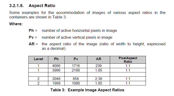

4096 x 2160, DCI, ergibt ein Bildseitenverhältnis 1.89:1. Mal nachdenken...
  Am 19.1.2012 um 19:27 schrieb stefan2:
Hmm, mit dem Nachdenken bin ich leider nicht viel weitergekommen - soll's wirklich heißen, dass DCP-Material immer eine feste Auflösung im richtigen Seitenverhältnis hat? Und auch Scope-Filme eine Letterbox im Filmmaterial integriert haben?
Bezüglich Speicherplatz & Bildqualität wär dies ja nicht sehr sinnvoll...hätte ich zumindest gedacht.
Danke!
  Am 19.1.2012 um 21:51 schrieb skyluke:
Danke!
Ja leider ist das so. Man könnte ja 1.25 Anamorphot bei Scope nehmen, ist aber nur im Falle größter Bildwände gemacht worden, und nicht richtig erwünscht.
Bei derebenfalls alternativ spezifizierten 2 k Auflösung /1080 x 2048/ bleiben da in etwa soviel pixel Bildhöhe überig, wie man 1952 für das Kinofernsehen als Zeilenzahl vorschlug, tja kein echter Zugewinn.
Bei 1.37:1 bleibt die vert. Auflösung erhalten, und das Bild genauso hell, wie bei 1.898:1.
