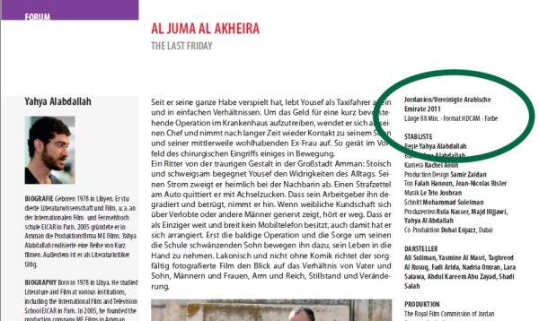

Sehr seltsam, dass bei den auf der IFB-Homepage im Programmbereich abrufbaren Katalogseiten bei vielen Wettbewerbsfilmen in den Credits sowohl 35mm als auch DCP steht. Wie kann man nun heraus finden, in welcher Vorstellung der Film von welchem Medium läuft? Im Programmheft waren bisher digitale Screenings immer mit "SD", "HD" oder "D" (für Standard Definition, High Definition und Digital Cinema) gekennzeichnet, das hat man diesmal aber offenbar ärgerlicherweise auch komplett gestrichen - vermutlich, um die mittlerweile deutliche Dominanz von Videoformaten gegenüber Filmformaten auf dem Festival nicht ganz so augenfällig zu machen. Tja, aber da wird die Orientierung bei den von verschiedenen Trägermedien laufenden Filmen jetzt leider sehr unübersichtlich. Gerade auf 35mm gedrehte Filme sehe ich ungern als DCP, sofern es sich vermeiden lässt. Aber jetzt bei allen fraglichen Filmen alle Vorstellungen beim Servicepersonal abzufragen, das vermutlich auch nicht unbedingt weiter weiß, wäre auch ziemlich absurd und kann keine Lösung sein. Hat vielleicht jemand einen Tipp bzw. weiß mehr dazu?
Sehr gut beobachtet. Im Katalog, aber auch auf der Website, konnte ich gar kein Format mehr entdecken. HD ist gleich HD, die ganze Welt ist dann HD. Offenbar sind die Eintragungen auch auf der Website gestrichen worden? Konnte sie leider nicht finden...

... aber auch auf der Website, konnte ich gar kein Format mehr entdecken.
Auf der Website für den jeweiligen Film nicht, aber schaust Du mal im Katalog ("Download Katalog")? Da steht es - jedenfalls soweit ich bisher schon mal einen Blick auf die Filme geworfen habe - im Regelfalle recht ordentlich rechts oben ...
So ist es. Im Programmheft (auch als PDF herunterladbar) finden sich offenbar tatsächlich keinerlei Hinweise auf Formate, eigentlich ein Unding. Aber über "Programm" auf der Homepage und bei der einzelnen Filmseite dann "Download Katalog" kommt man zumindest zu den einzelnen Katalogblättern, wo es dann wie von Sam beschrieben vermerkt ist.
Offen weiterhin die Frage, was nun mit den Filmen passiert, die laut Katalog offenbar sowohl in 35mm als auch DCP vorliegen - wann läuft dann was? Hängt es vom Spielort ab (35mm müsste aber weiterhin fast überall spielbar sein? oder ist DCP gar die Präferenz und 35mm läuft nur dort, wo DCP nicht spielbar ist?) oder von der Untertitel-Fassung (bei nicht englisch- oder deutschsprachigen Filmen müsste es ja zwei Filmkopien geben, einmal mit deutschen und einmal mit englischen Untertiteln? oder eben einmal Film und einmal DCP?). Da ist schon einiges unklar, und es betrifft doch eine ganze Reihe von Filmen. Hier einige solche Beispiele:
