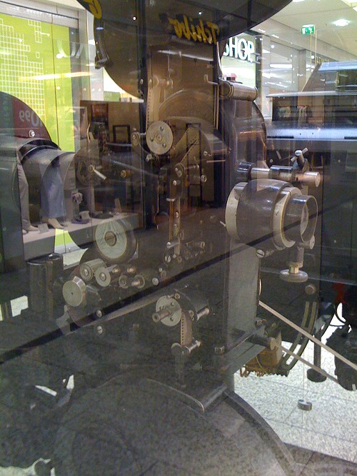

Falls es jemand noch nicht gesehen haben sollte: Im Untergeschoss der Potsdamer Platz Arkaden sind einige historische Kinomaschinen aus der Sammlung Otto Semmler ausgestellt. Wegen der Glasspiegelungen allerdings schwierige Licht- und Fotografierverhältnisse.
Über Otto Semmler berichtete 2005 der SCHMALFILM.
http://schmalfilm-sh...lachbauten.html
