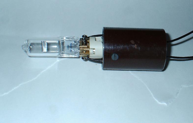

Ich schaue meine Filme gern mit einem Siemens 2000. Bisher nutze ich eine 750 Watt Lampe, den Projektor betreibe ich mit einem 110 V Trafo.
Ich bin nun im glücklichen Umstand, einen 36 Volt Trafo der Fa. Wittner, einige Lampen 400 W, 36 V eine Keramikfassung dazu passend und eine (wohl Selbstbau) umgebaute P 28 S Fassung mit aufgeschraubter Keramikfassung bekommen zu haben (waren in einem alten Service-Koffer, den ich vor einiger Zeit erstanden habe). Ich habe gelesen, daß die neueren Halogenlampen eine bessere Lichtausbeute haben. Aus diesem Grund würde ich gern eine Maschine entsprechend umbauen.
Leider bin ich technischer Laie.
Hat jemand so etwas schon mal gemacht (habe hier im Forum nicht entsprechendes gefunden)?
Ich habe folgende Fragen:
Wie befestige ich die Keramikfassung am besten im Lampenhaus? Ich möchte den Projktor nicht "verhunzen", ist ja ein historisches Gerät, welches meiner Meinung nach recht einfach in den Originalzustand zurück versetzt werden sollte.
Kann ich alternativ die umgebaute P 28 S Fassung nutzen? Wahrscheinlich muß dazu der Vorwiderstand verändert werden. Hat jemand Erfahrungen damit?
Bin über jeden Tipp dankbar.
Silas
Hallo Silas,
das hab ich schon mal gemacht., Da ich aber komplett auf Bauer selecton umgestiegen bin kann ich keine Fotos mehr liefern.
Das einfachste wäre wohl, den Adaptrer von Bajonett auf Stiftsockel zu verwenden. Du müsstest den Lampensockel komplett vom Projektor abklemmen, da sowohl der Vorwiderstand des großen Funktionsdrehschalters, alsauch das Amperemeter nicht für 10 Ampere ausgelegt sind. Allzuschwierig sollte das nicht sein. Den Lampensockel kann man mit etwas Geschick ausbauen und die Leitungen abklemmen. Die abgeklemmten Leitungen vom Projektor müssen gut isoliert werden. Evtl. 2 Lagen Schrumpfschlauch drum. Wer sicher gehen will, kann auch zusätzlich noch die Brücke für die Lampe an dem großen Keramikträge durchtrrennen, auf den bei der Nicht-Trafo-version die Vorwiderstände für Motor und Lampe aufgewickelt sind. Dann ist zumindest die eine der beiden Leitungen stromlos. Vom Lampensockel sollte man nun 2 Leitungen nach draußen ziehen (gut ist 2,5². Lampensockel wieder eingebaut und fertig. Wenn man mehr Zeit investieren möchte, kann man die alten Leitungen auch im Projektor ganz abklemmen. Aber es soll ja reversibel sein.
Soo selten sind die Teile doch gar nicht. Ohne Röhrenverstärker gehen die Teile in der Buch doch für 10€ über den ( virtuellen) Ladentisch. Du könntest dir also ein Gerät zum Basteln und Probieren kaufen und dann das Endergebnis auf deinen asbestsanierten und gut gepflegten Projektor übertragen.
Ich würde aber mal vermuten, dass du mit einer 250W Kaltlichspiegellampe bessere Ergebnisse erzielst.
Immerhin ist der Spiegel in deinem "Krokodil" auch schon einige Jahrzehnte alt.
