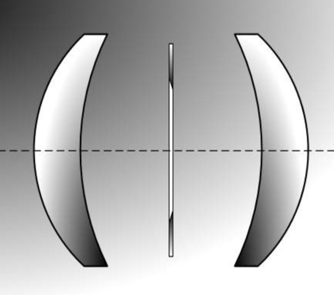

Sind meist nur einfache Aplanate gewesen.
