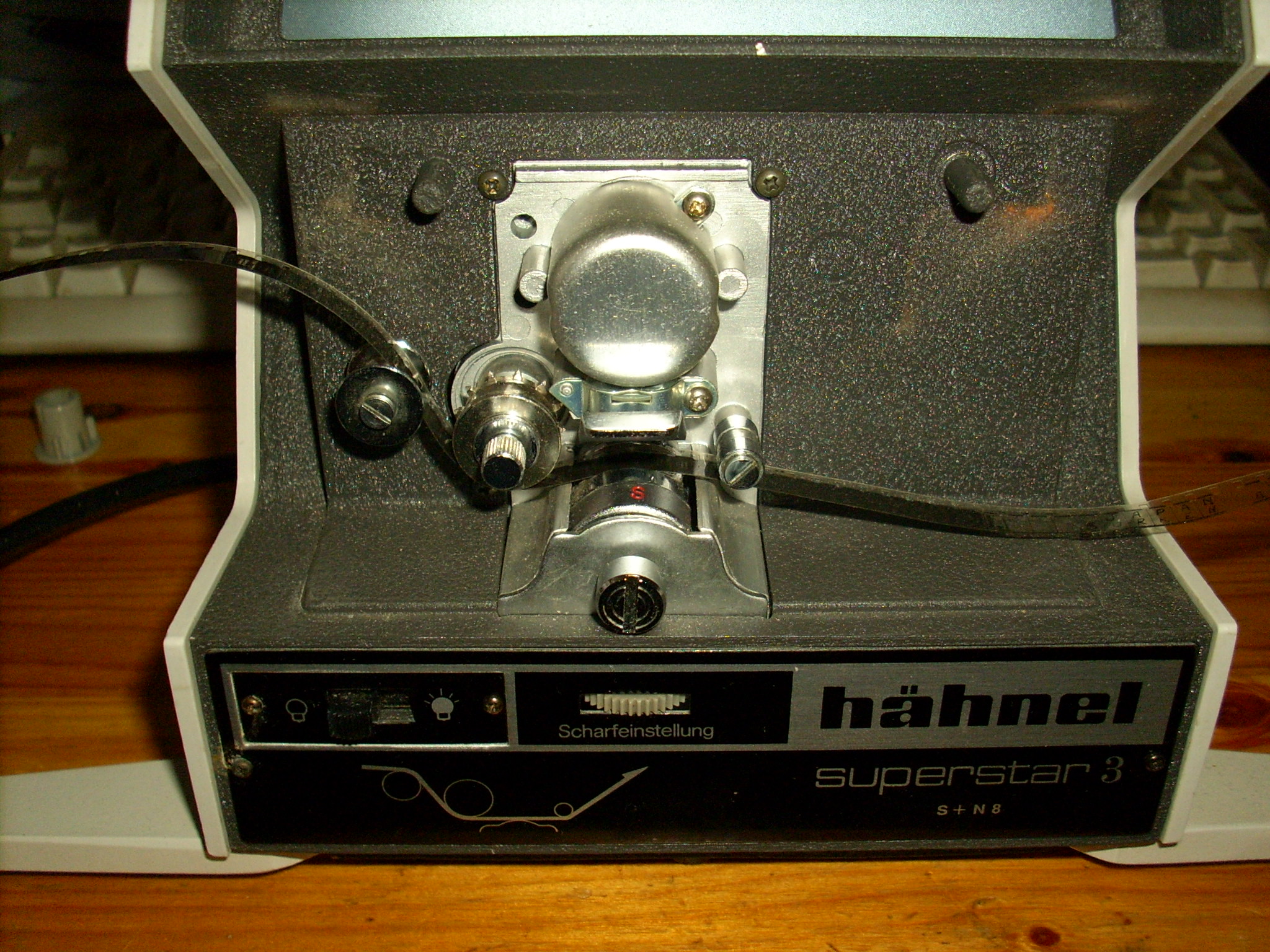

Der Projektor ist nicht das Problem, da bin ich scheints der erste Nutzer. Der Guggi ist das Problem, Hähnel Superstar 3 heißt der.
Da die Filme - ich sollte wohl vorausschicken es sind S8 und N8 also ganz schmal. aus den Staaten kommen lassen sich diese Murksspulen ohne gröbere Gewalt auch nicht auf den Projektor bringen, deswegen nehme ich zur ersten Prüfung gerne mal den Gugger. Geplant ist die alle mal auf brauchbare Spulen umzuspulen
kann man den irgendwie modifizieren, z.b. durch aufbringen von Samt? Oder sollte man generell dieses Gerät vergessen?
Thommi

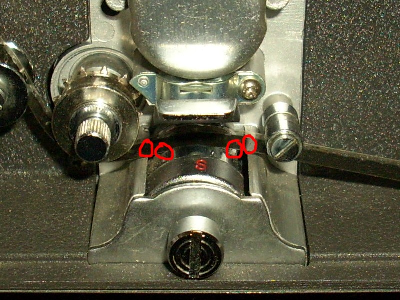

Eigentlich können Laufstreifen nur an den Stellen entstehen, an denen der Film über eine Kante läuft. Das ist bei diesem Gerät mit sehr einfacher Filmführung ja nur an den vier Stellen möglich, die ich mit roten Kreisen markiert habe. Schau doch mal mit einer Lupe, ob sich da irgendwas abgelagert hat, oder gar eine scharfe Kante absteht. Wattestäbchen könnten helfen.
Genau.
Bei prismatischen Kufen oder solchen mit Hohlkehle kann auch Abnutzung der Grund sein, dann liegt der Film auf zu grosser Breite an den Raendern auf und dort entstehen die Laufstreifen.
Bei Normal 8 ist zu beruecksichtigen, dass der Rand gegenueber der Perforation extrem schmal ist, diese Kante ist besonders gefaehrdet.
Samt oder so ist Unfug, darin koennen sich mineralische Staubteilchenfangen und dann kratzt es garantiert.
