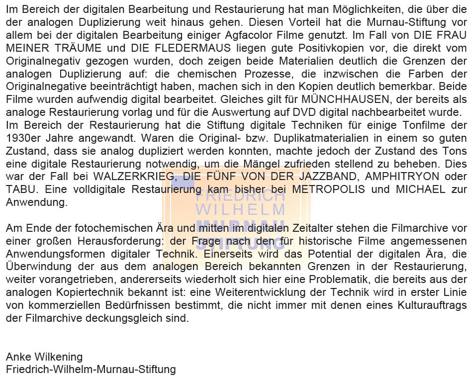

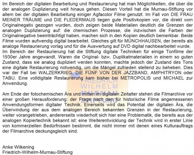

Auch dieses Fazit am Beispiel der Murnau-Stiftung (seitens der neuen Restaurationsleiterin) enttäuscht ob seiner Beliebigkeit und Einfallslosigkeit:
http://www.murnau-stiftung.de/pdf/restaurierung/MurnauStiftung_Restaurierung.pdf (bitte "herunterscrollen": der letzte Satz ist gemeint).
