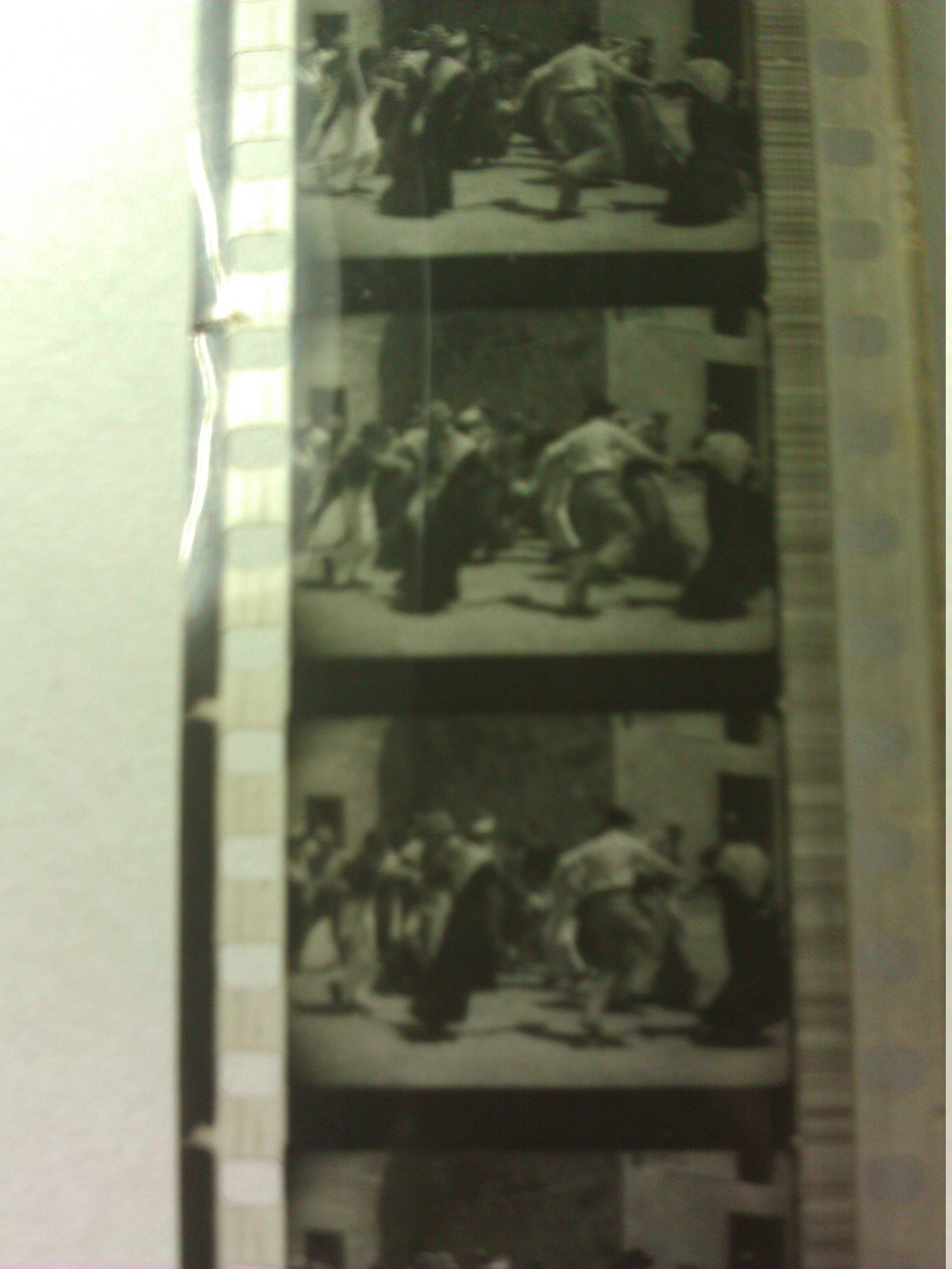

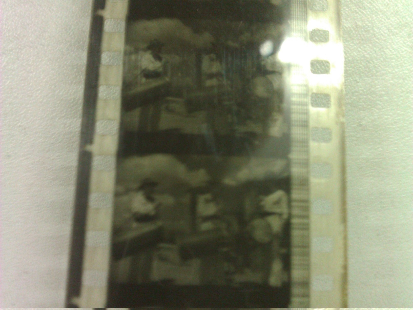

Mache doch bitte mal ein Foto von den ersten Bildern - vielleicht erkennt jemand den Film.
So, die Fotos sind von der Qualität her leider sehr bescheiden geworden, aber vielleicht bringt es ja doch was.

Schöne alte Schrittkopierung ...
Einge Großaufnahme wäre aber wohl signifikanter. Und so, wie es ist, ist es seitenverkehrt ... bitte mit Tonspur links einstellen ...
Manollo ging es hier um die ENTSORGUNG von Nitrofilm! Diese Frage wurde mehrfach beantwortet, ich weiss nun nicht warum er auch noch die Bilder nach Belieben der User posten soll? Es ist von ihm guter Wille gewesen auf die Frage von cinerama die pics hier einzustellen, jeder kann sich die pics selbst so drehen wie er will. Woran erkannst Du denn eine Schrittkopierung, an den Zacken in Höhe des Bildstriches?
Scheint sich jedenfalls wirklich um Nitro zu handeln: Bräunlich, Mehrfachdoppelzackenschrift ... -> Sicher entsorgen!
@Manollo Bitte schicke den Film ans Bundesarchiv. Die Adresse ist bereits genannt worden. Es gibt entsprechende Filmhistoriker, die sich über ein solches Fundstück auf jeden Fall freuen und es verwenden können. Beim Bundesarchiv kannst du dich per Anruf ganz einfach über die Verfahrensweise informieren. Das ist allemal besser als ein solches Filmdokument einfach zu vernichten und es damit der Nachwelt zu berauben.
Siehe es im Zweifel als (d)einen Beitrag zur Geschichte des Films an.
