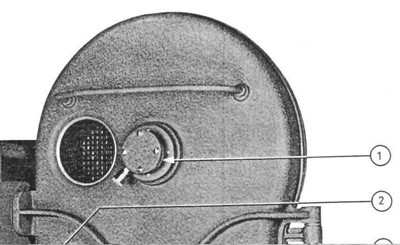

meine Frage richtet sich speziell an die Betreiber einer FP3. An der Abwickelfriktion meiner FP3 befindet sich auf der Rückseite eine Art Fettpresse, die zum einen die Abwickelfriktion schmiert, und zum anderen durch den Druck das ganze auch leicht bremst. Nun hat der Vorbesitzer dort ein Universalfett eigefüllt, das im Betrieb bei höheren Temperaturen vorne aus der Lagerbuchse austritt, also im Inneren der Feuerschutztrommel. Nicht viel, aber es nervt bisweilen. Das darin befindliche Fett ist offenbar von seiner Konsistenz etwas zu dünnflüssig oder auch nicht hochwertig genug.
In der deutschen Anleitung der FP3 wird dieses Fett angegeben: "Staarschmiere EL 4851". Leider konnte ich im Netz keinerlei Angaben darüber finden. Ich denke, dieses Zeugs wird es unter diesem Namen nicht mehr geben. Das Fett sollte offenbar Fall wesentlich zäher sein, als das zur Zeit darin befindliche. Nun habe ich mich bislang nie weitergehend mit der Konsistenz von Fetten befasst und bin jetzt etwas ratlos. Konsistenz 2 ist nach meinen Recherchen wohl sehr gängig, aber ist es zäh genug?
Wer von den FP3-Besitzern hat schon einmal das Fett dort gewechselt oder ergänzt? Und welchen Konsistenzgrad bzw. weiteren Eigenschaften sollte es besitzen? Wo kann ich so etwas bekommen?
Auf dem beigefügten Bild ist der Aussenbereich des Lagers (1) mit dem Schraub-Schmiernippel (ich nenne das jetzt mal so) zu sehen, mit der man auch den Druck im Lager erhöhen kann. Schon mal vielen Dank vorab an mögliche Helfer und Ratgeber.

ein freundlicher Forumsteilnehmer hat mir Castrol LMX genannt. Ich werde es testen und bei Interesse berichten.
