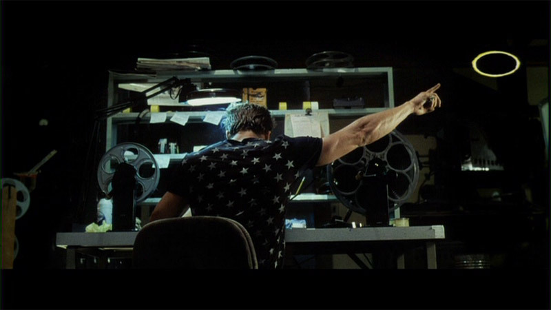

(anbei ein Still aus Fight Club, wo das Ganze leider auch nur sehr grob erklärt wird...)

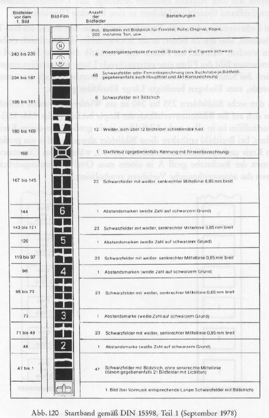

Besorge Dir aus der nächsten Uni - Bilbliothek die DIN 15598. Da steht alles drin. Notfalls kann ich das Ding in etwa zwei Wochen, da vorher keine Zeit, einscannen.

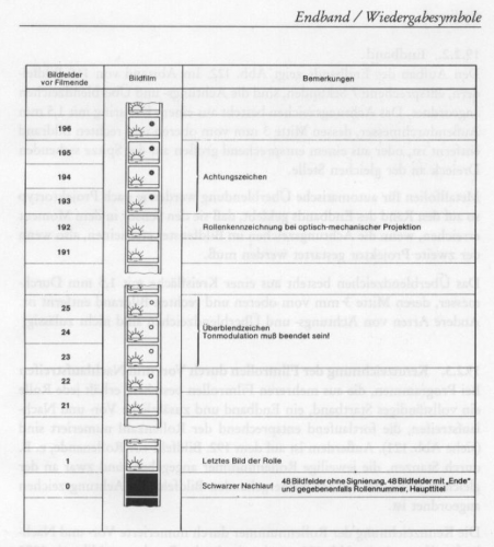

Das erste Zeichen heißt korrekt "Achtungszeichen" und das zweite "Überblendzeichen".
Gehst Du vom Rollenende aus und bezeichnest das erste schwarze Bild mit der Nummer 0, so liegen die Überblendzeichen in den Bildern 22-25, die Achtungszeichen in den Bildern 193-196. Im Startband liegt das Startkreuz auf Bild 168, wenn Bild Nummer 0 das erste Bild mit Bildinhalt des Film ist.
Daher gilt im praktischen Vorführbetrieb (bzw. so mache ich es immer):
Man muß seine Reaktionszeit zuvor einüben und abschätzen.
Man muß die Anlaufzeit der Maschine einüben und abschätzen.
Man muß nach den obigen Abschätzungen das Startband an der richtigen Stelle einlegen (das sind meist ein paar Bilder weitergedreht, als das Startkreuz)
Dann schaltet man einfach beim Achtungszeichen SOFORT die zweite Maschine ein, und beim Erscheinen der Überblendungszeichen Überblendet man nicht sofort, sondern holt noch einmal tief Luft und drückt dann den Überblendungsknopf. Das Luftholen kommt dadurch, daß man ja noch 21 Bilder zwischen Überblendzeichen und Filmende überbrücken muß. Es hilft auch sehr, den Kontrollautsprecher hierbei laut aufzudrehen, damit man genau im Satzende, oder beim Satzkomma, überblendet.

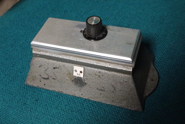

Das Anbringen erfolgte meistens mit einer speziellen Lochzange, die ein gutes Augenmaß erforderte, damit die ÜZ jeweils an der gleichen Stelle des Bildes stehen und nicht auf und ab tanzen - sie sollen ja nur dem Vorführer, nicht dem Publikum auffallen. (Ich hatte Kopien in Händen, die von Ignoranten und Dummköpfen vielfach mit Bürolochern traktiert worden waren...) Von ARRI (?) soll es auch eine Stanzmaschine gegeben haben, die ich nicht kenne, die aber im praktischen Kinobetrieb wohl kaum anzutreffen gewesen sein dürfte. Es gibt auch eine ÜZ-Lehre, mit deren Hilfe man mit einem Stichel kreisförmige ÜZ in die Schichtseite des Films eingravieren kann (Vorteil: keine Beschädigung des Trägers, notfalls mit Tonlack leicht wieder übermalbar).

Martin hat oben schon Zahl und Abstand der ÜZ nach DIN-Norm erklärt. Am weitesten verbreitet dürfte aber die US-Norm ISO 4241 sein, da liegt das Überblendzeichen bei den Bildern 19-22, das Achtungzeichen bei 195 - 198, was also etwa 8 Sekunden vor Filmende entspricht. Statt des Startkreuzes nach DIN 15598 gibt es hier das Bildfeld "Picture Start", 192 Bildfelder vorm ersten Filmbild, gefolgt von einem Countdown im Abstand von 16 Bildfeldern, beginnend mit "11", wobei die Zahlen "3", "2" und "1" durch Schwarzbilder ersetzt sind. (1946 legte DIN 15598 noch die Bildfelder 22 - 24 und 215 - 218 fest, also 9 s bis Filmende. Das Startkreuz war hier bei Bild 196, gefolgt von "A", "B", "C", auf älteren Kopien noch heute zu finden.)

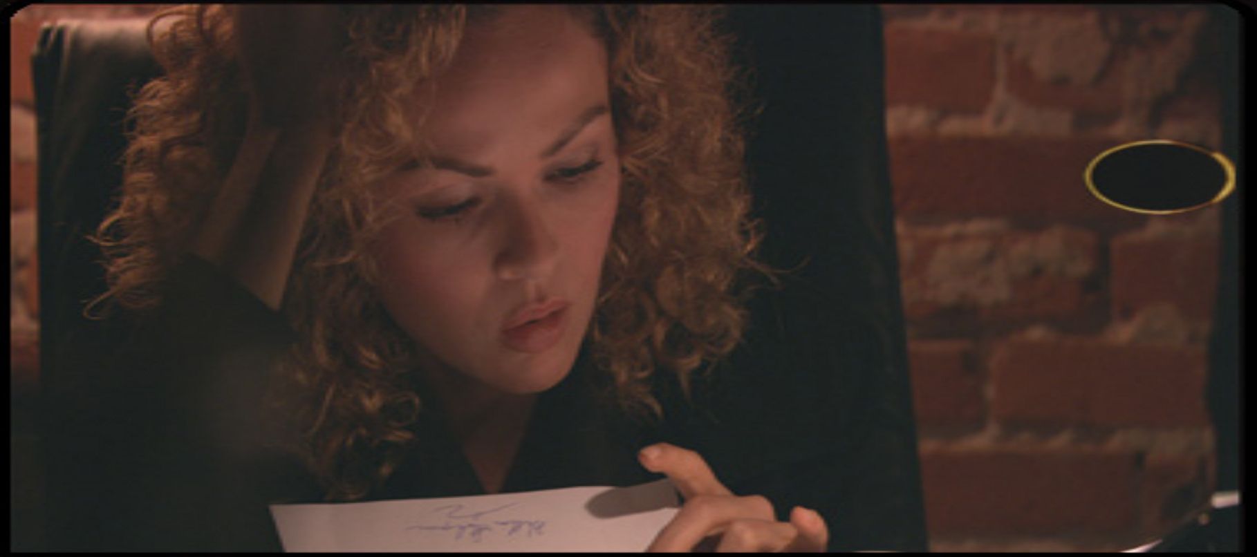

Ist diese Montage/Collage (leider erscheint sie hier jetzt nicht) bereits Bestandteil des Kunstprojektes?

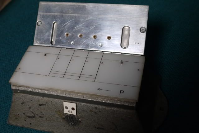

Die o.g. genannte professionelle Blendzeichen-Stanze ist von ARRI, habe ich immer gerne benutzt. Fixiert den Film mittels Registrierpins und stanzt 4 Überblendzeichen absolut gleichmäßig.
Andere Kollegen bevorzugen die Rundkreisschablone und kratzen die ÜZ dann mittels einer scharfen Spitze in den Film.
Beides führt auf jeden Fall zu ordentlichen (wenn richtig angewandt) und gut sichtbaren AZ / ÜZ.

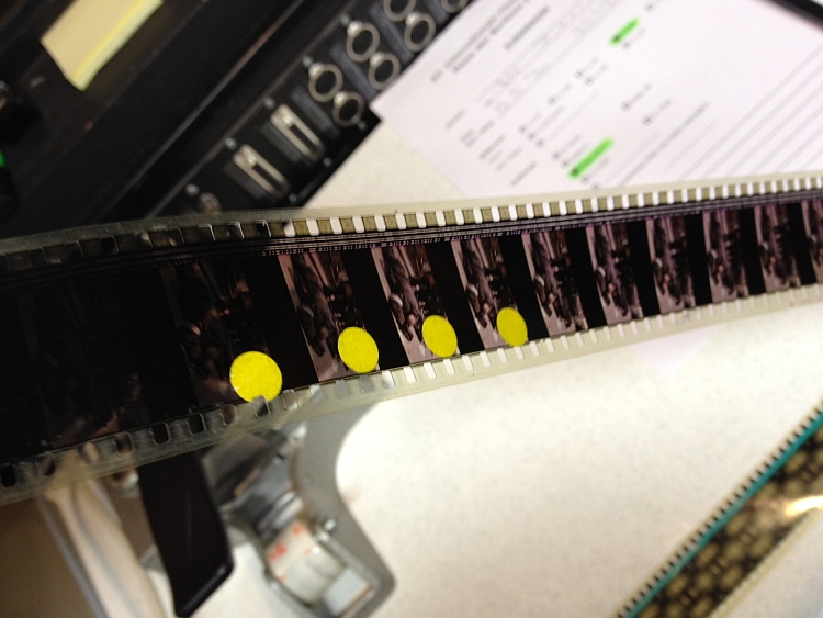

Wieder andere Kollegen bevorzugen die Methode mit Klebemarkierungen. Auch ok, solange sie von der Größe her angemessen sind (und nicht bei 1:1,85 Breitwand die Hälfte des Filmbildes einnehmen...) und nach der Vorstellung wieder entfernt werden. Ansonsten migriert aus den mir bekannten Papieraufklebern (pfui!) langsam aber sicher der Klebstoff und versaut garantiert die Nachbarlagen des Filmes.

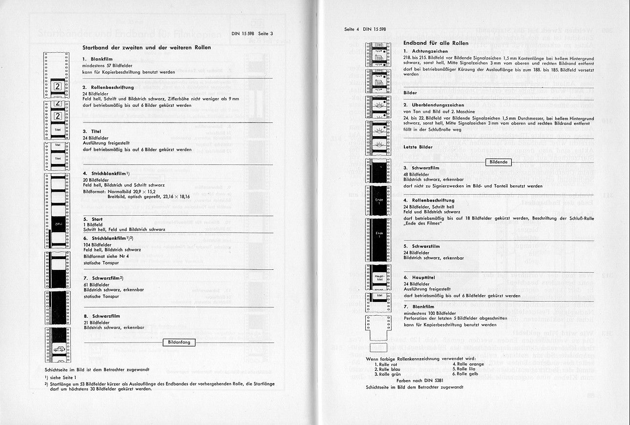

Hier noch zur Ergänzung die alte DIN 15598, die mit den eckigen Achtungs-Zeichen. Bemerkenswert: Die Startbänder hatten danach keine (!!!) Zahlenmarkierung (und auch keine Markierung mit "A", "B", "C", wie bei einem süddeutschen Kopierwerk üblich). Nur eine Klebestelle im Startband - und schon brach Verzweiflung aus über die Frage, welchen Abstand Startmarkierung und erstes Aktbild wirklich hatten. Zu meinen "älteren Herrschaften" gehörte einer, der grundsätzlich jedes Startband abmaß und mit Ölkreide seine eigene Startmarkierung anbrachte. Nein, nicht in einem Erstaufführungshaus, in einem entlegenen Bezirkskino weit im Berliner Norden ...

PS: Anbei eine Form der Klebezeichen, die ich nur wenig liebe: :twisted:
