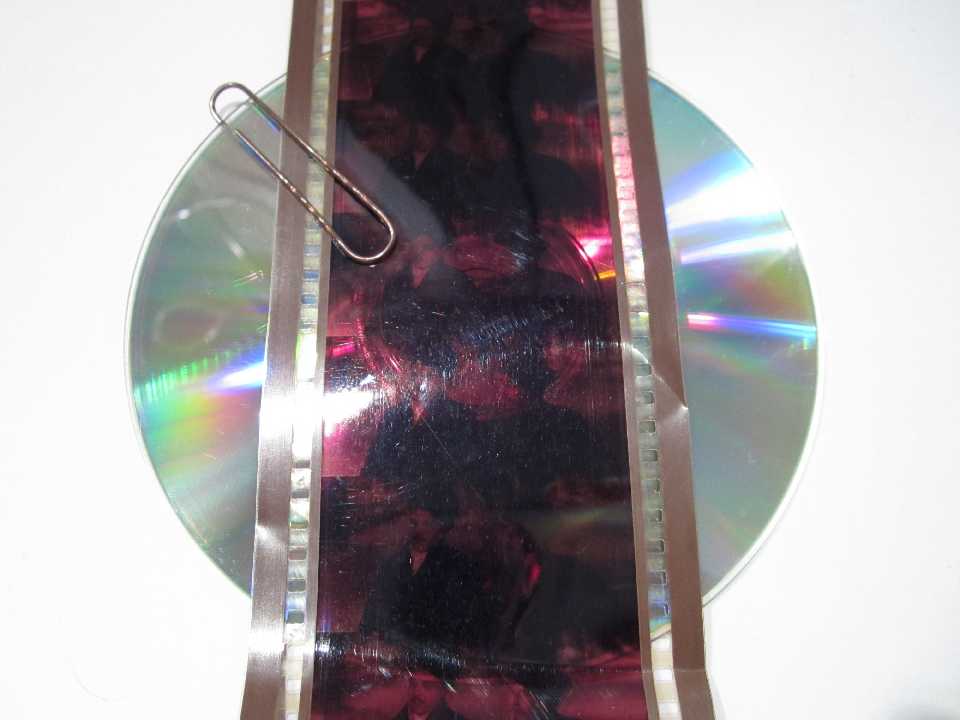

Das geht schon, ist aber leider sehr teuer.
Hier die seltene DVD-Ausgabe von Doktor Shiwago (Doktor Zhivago) mit 70mm Magnetton.
