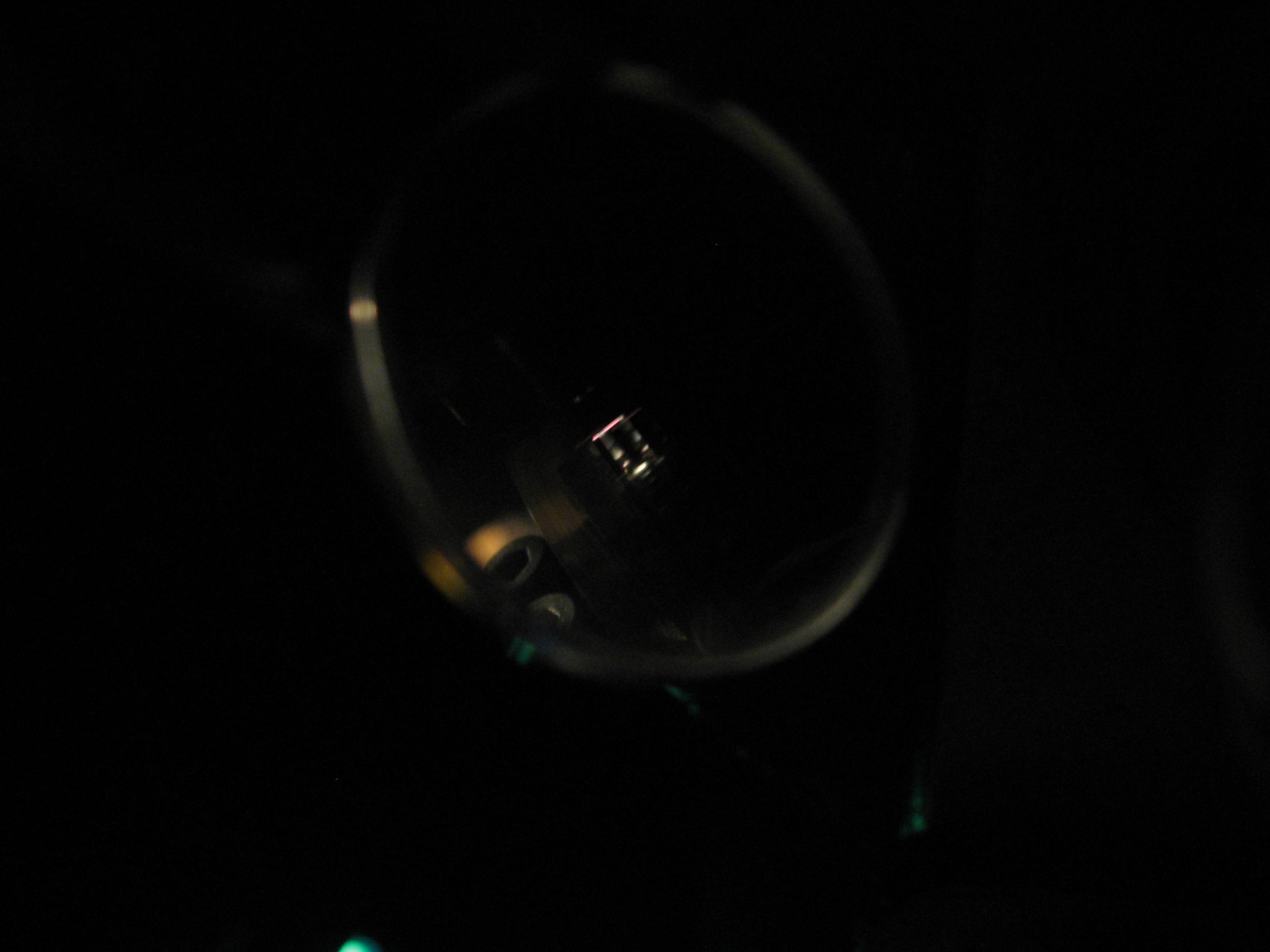

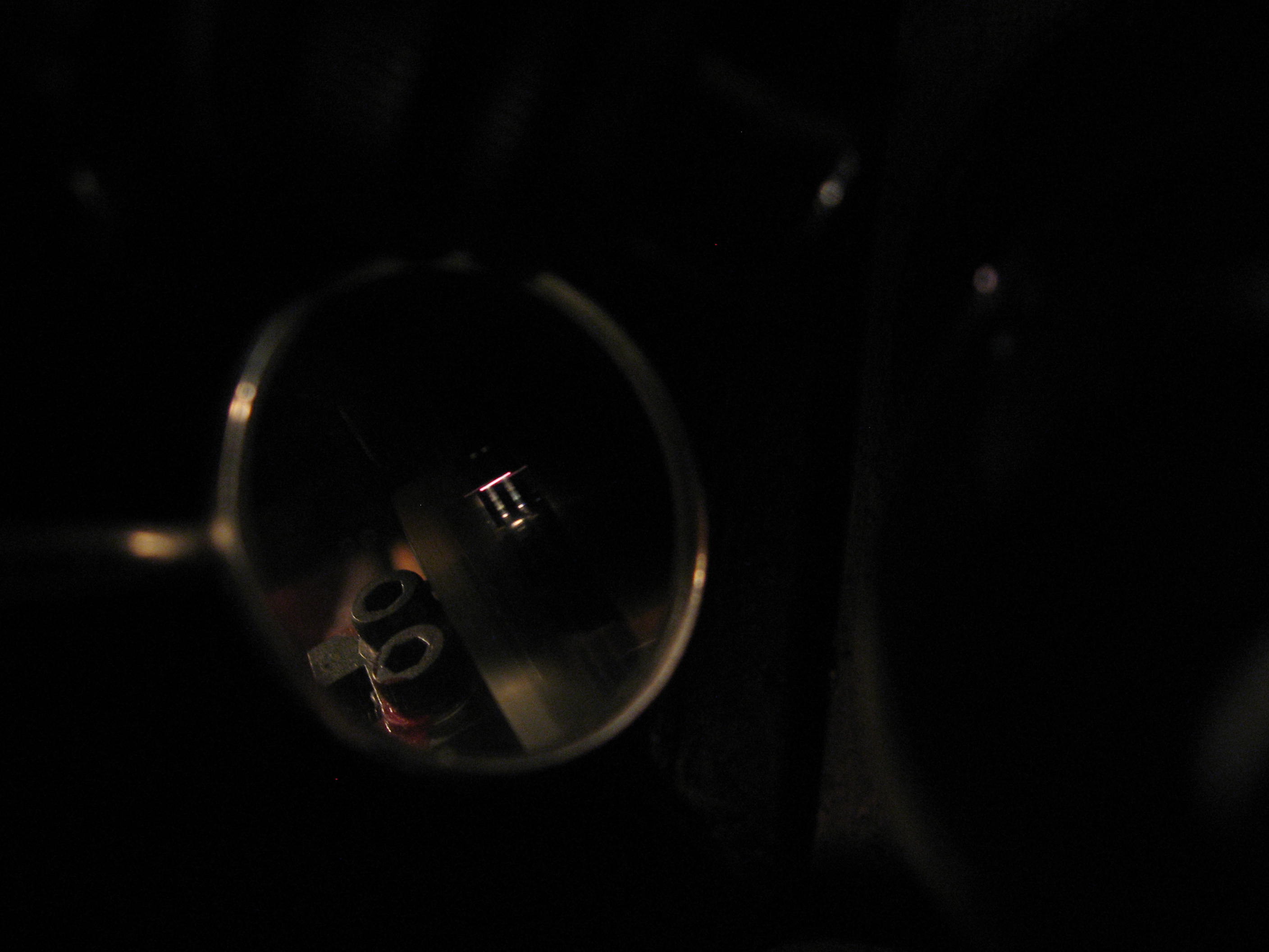

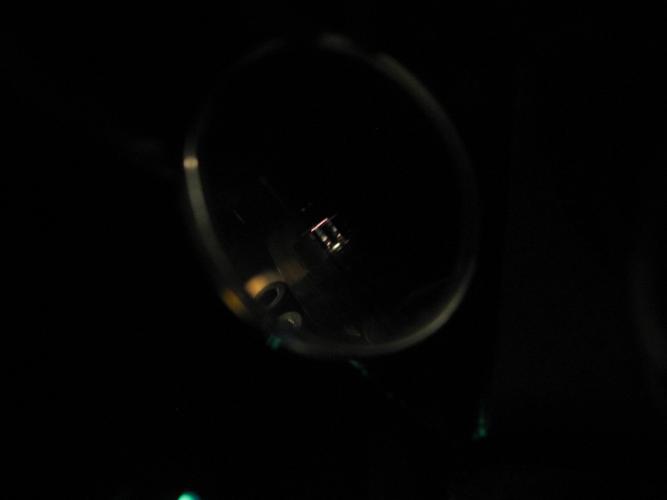

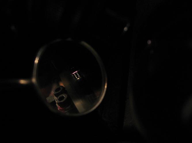

Nun habe ich mir mal die Digi Knipse geschnappt und auf die Schnelle ein paar Bilder gemacht mit Zahnarztspiegel habe ich das Spaltbild
in meiner Sonolux abfotografiert. Man sieht ganz deutlich den Unterschied.
Bild 1 zeigt die Spur vom Dolby Cat 69T Testfilm. So sind auch die SR Spuren auf modernen Kopien.
Bild 2 zeigt die alte Mono Spur mit Versatz.

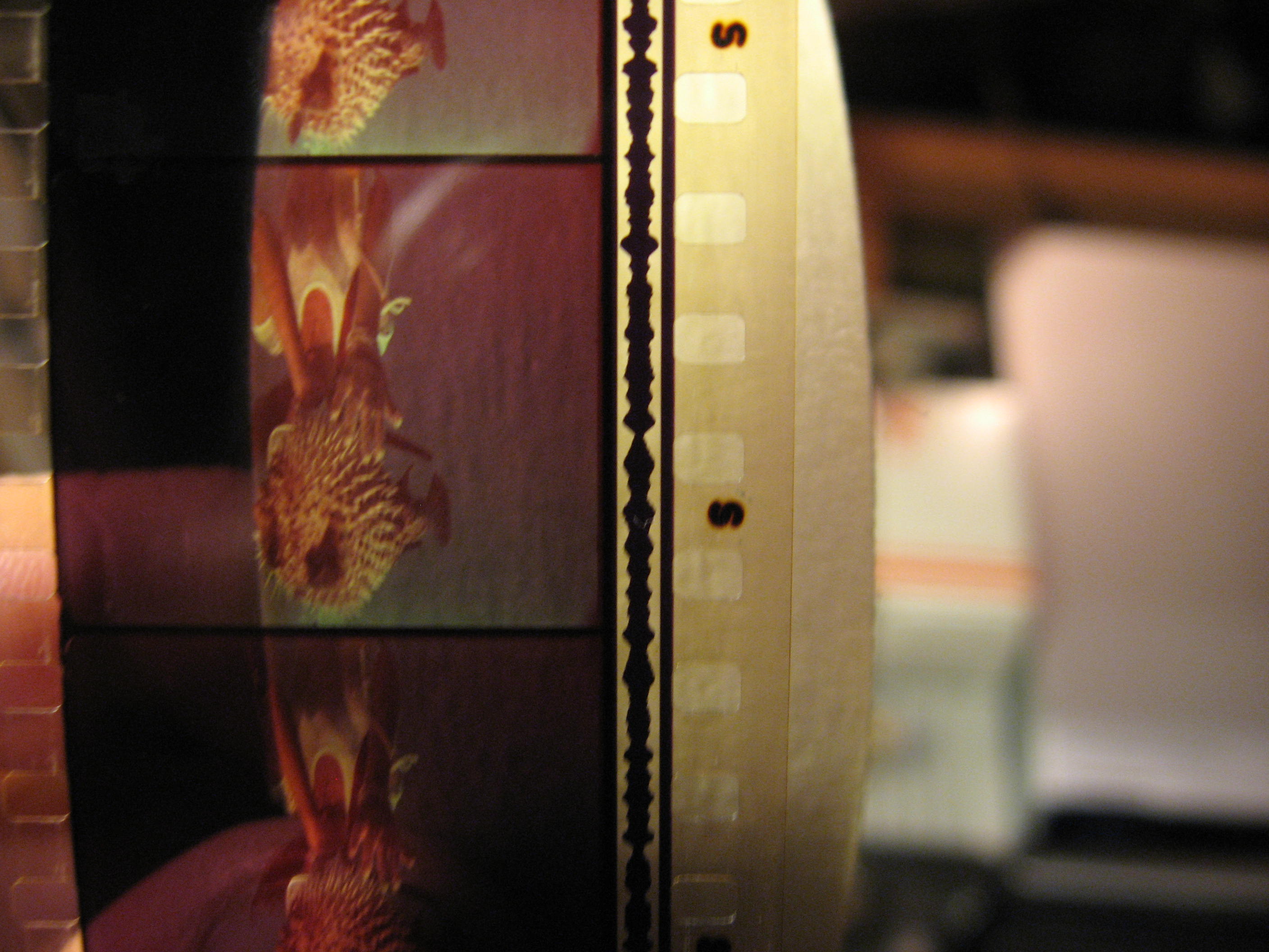

Und für den Filmtechniker habe ich nochmal ein Bild von der Tonspur selber gemacht. Vielleicht kann er daraus was über
die Kopiermaschine sagen.

So weit ich erkennen kann, sind Bild- und Tonspur am rechten Ort. Wenn die Tonspur die Perforation berührt, ist schon einiges in Ordnung, für ihre äußere Kante ist in der Norm ein Höchstmaß gegeben von 4,90 mm. Bei frischer Kopie darf also sogar ein feiner blanker Zwischenraum zwischen Lochkanten und Tonspur von maximal 0,1 mm bestehen. Die Filmränder sind 2 mm, die Löcher 2,8 mm breit. Film und Fenster des Tonkopierkopfes standen richtig zueinander.
Dennoch kann das Tonnegativ verkehrt eingespannt worden sein. Das prüfst du am besten mit einer Meßlupe (Fadenzähler) mit Skala. Man kann auf wenige Hundertstel genau ablesen. Die Mitte der Aufzeichnung soll 6,17 mm, verringert um die gemessene Schrumpfung, von der Filmkante entfernt sein. Das Problem ist genaue Messung der Schrumpfung . . .
Der Vollständigkeit halber noch das Maß für die innere Kante der Tonspur: 7,80 minus 0,15 plus 0,08 mm. Die Tonspurbreite ist ein resultierender Wert, der nicht festgelegt ist. Ton- und Bildspur sollen sich leicht überlappen.
Zuletzt gleichst du die Schrumpfung der Kopie am Tongerät aus. Der Lichtspalt darf höchstens 2,16 mm lang sein. Die Aufzeichnung selbst darf 1,96 mm breit sein, bei Sprossenschrift 2,54 mm.
Die Aufzeichnung kann sich innerhalb der Tonspur etwas bewegen
